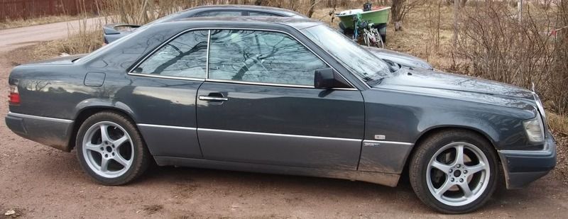

Jej nyt kun tuo veronpalautus on tulossa niin autollehan onkin hankintahintaa tullutkin sitten vain 4050€ sisältäen matkakulut ja katsastuksen jne. tarpeellisen! Hienolta kuulostaa.

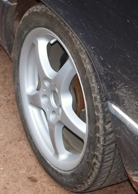

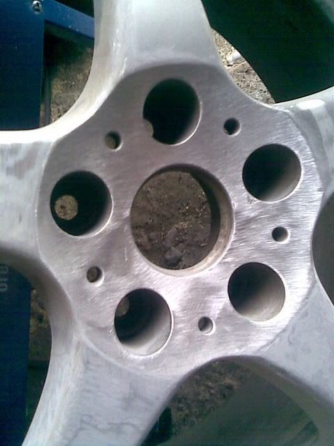

Mutta asiaan... jubelta hommasin vanteet ja ne ei ihan parhaimmassa kunnossaan enää olleet.
Ja sitten muutama tiima autotallissa niin pahemmaksi vaan menee! Heräs jo halu kiillottaa nämä, mutta sit tulin järkiini. Mut vähä jäi kaihertamaan seki asia...
Sitten suihkasin värit päälle ja kumit kans ja ajoa vaan! Rengasliikkeestä löyty hopeiset ventiilinkuoret :roll:

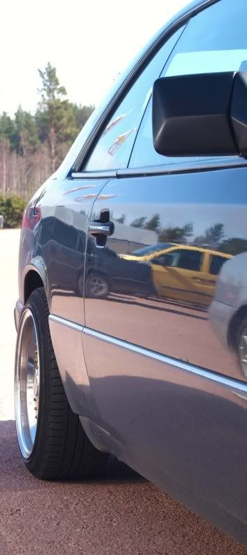

likanenha se o! Pesty viimeks kuukaus sitten kärsämäellä! Ja ovi on tuulihaassa vaan kii ni näyttää ku autos olis eriväriset lokarit ku ovet :evil:

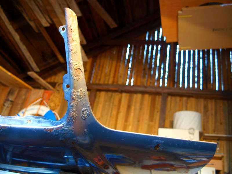

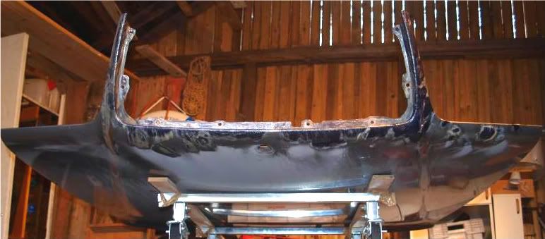

Eettäminen alkoi ja otin käsittelyyn tuon konepellin. Rälläkkään vaan teräspunoslaikkaa ja eikun vinguttamaan. Kohtuu hyvinhän se lähtikin. Sain tollasta Noverox ruosteenmuuntoainetta, niin ajattelinpa sitä kokeilla. Jotain geelimäistä se on ja ainakin rauta muuttuu siniseksi melko pian. Tekeeköhän se damagee maalille? no ei väliä koska poishan ne sit lähtee hiontavaiheessa kuitenkin.
Tämmönen se siis oli alunperin molemmin puolin:
Ja sitten käsittelyssä:

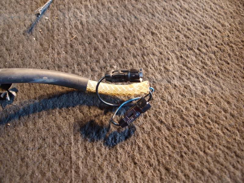

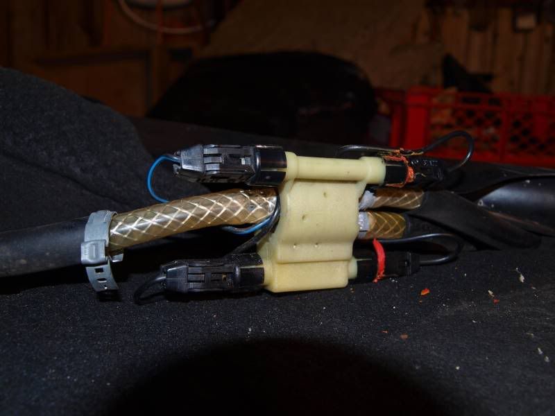

SItten tuolta toisesta päästä löysin tällaista... Eli oli katkaistu tuo lasinpesurin letku, ja sitä mulla on siis n. 1m pätkä. Samoten se harso/kutiste suojaputkessa menevä kaapelipari on katkaistu ronskisti saksilla. Onko mun EI E-mallissa samat liittimet?
Onko nuo kaapelit tuossa putken sisällä ihan normaali kuparia vai onko ne jotain erikoisempaa itselseen lämpiävää ja säätyvää? No eniveis jos joku tarttee tollasen metrin pätkän tuota ni multa saa...

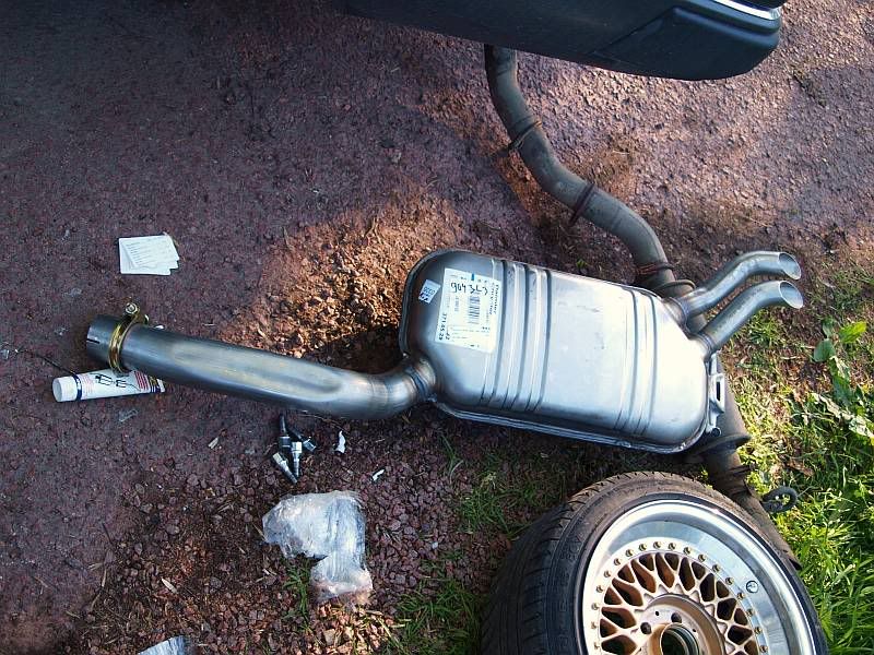

vaihdoin uuden, ihanaan ja viimeiseen tuplaputkisen äänenvaimentimen mitä KL pystyi myydä! tulevaisuudessa saa vain yhdellä ulostulolla!!!!! Änkkärin on eberspächer, ja itetehdyn pörinäpöntön kumina normi maantienopeuksissa on tiessään.
