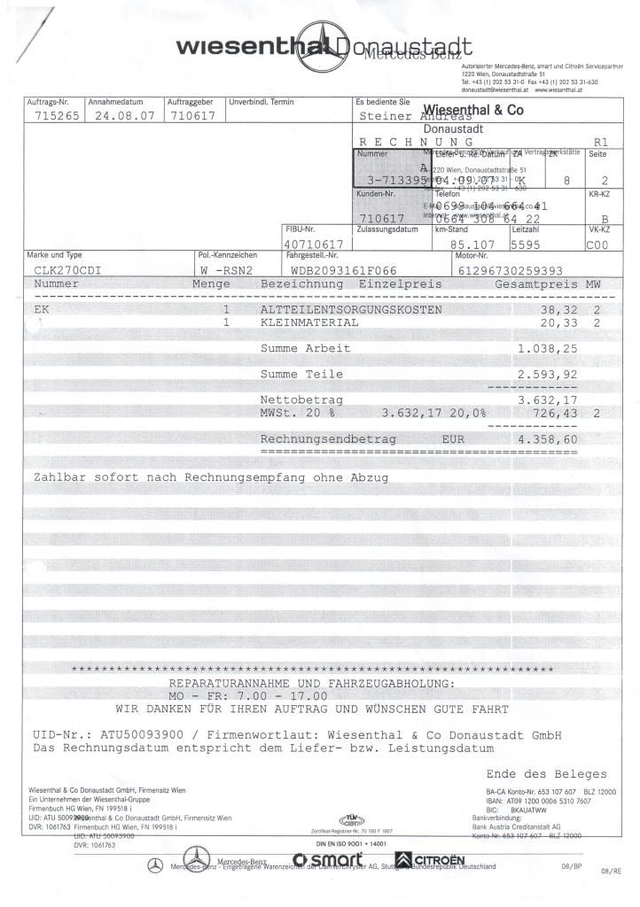

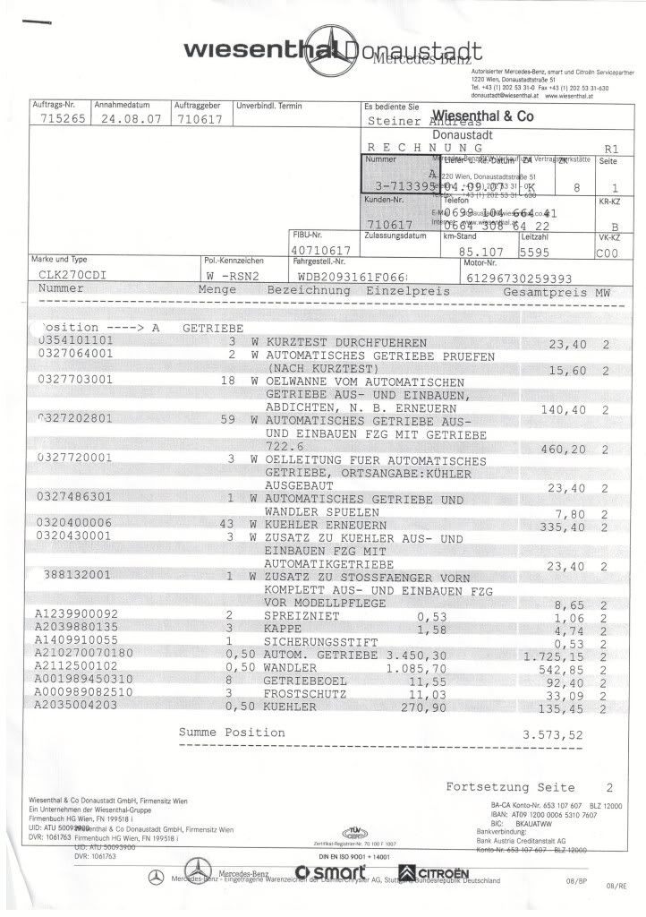

Omaani oli juuri ennen ostoa vaihdettu laatikko ja muut hilppeet edellisen omistajan toimesta, onko tuo vaihdettu jäähdytin vielä niitä ongelma tapauksia, jäähdyttimen varaosanumero: A2035004203
Kopiot laskusta jos jotain kiinnostaa..
Lasku1
Lasku2
edit: Näyttäs tuolla varaosanumerolla olevan 2005- vuodesta eteenpäin.
Linkki

Kyllä se CLK270CDI on eri jäähdytin,minun mielestä siellä ei edes kierrä vaihteistoöljy kuvien perusteella,ilmeisesti sama systeemi mikä W210.en tiedä mikä vaihteiston on särkenyt,mutta pääasia että on korjattu,näyttää olevan sama kuin täälläkin että tehdas maksanut 50% myös Itävallassa,vaikka ilmeisesti turhaan vaihdettu syyläri W211 malliin,laskun mukaan syyläri A2035004203 maksaakin vain 270,90 mutta tämä A2115003202 maksaa Veholla 1170euroa!
Katso edellä olevat kuvat niin näet syyläreiden erot.W211 menee syylärin oikeaan päätyyn päällekkäin vaihteistoöljyn putket eli vaihteistoöljyn kenno on itse jäähdytyskennon sisällä.

Kyllä tossa kiertää kanssa öljyt jäähdyttimessä samoin kuin 203 korisissa. Omani on 04 käyttöönotto, mut muistaakseni valmistettu 03 loppuvuodesta.
Paljonhan näitä syyläri vikaisia tuntuu olevan, kun noita foorumeita maailmalta lukee..
