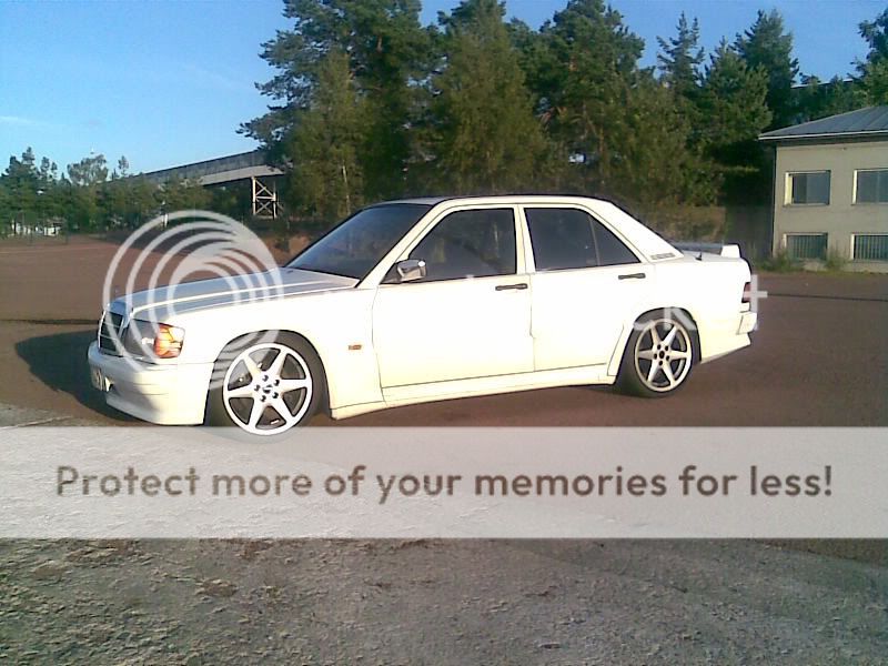

elikkäs meniskö tällaset 7,5/17 et 35:set. 190 mesen alle?? jos menis niin vois melekeen ostaa pois noi...., tollanen linkki ois niille

menee hyvin mutta jos madallettu auto ni tarvit tosi matalat kumit. 205/40/17 menee taakse, jopa 215/40 mahtuu. Mutta eteen mielummin vaikka 195/40 koska toi 205 raapii aika voimakkaasti.
7.5x17et 35 (tai ehkä et33) 205/40/17 ja madallettu HR jouset -45mm.
