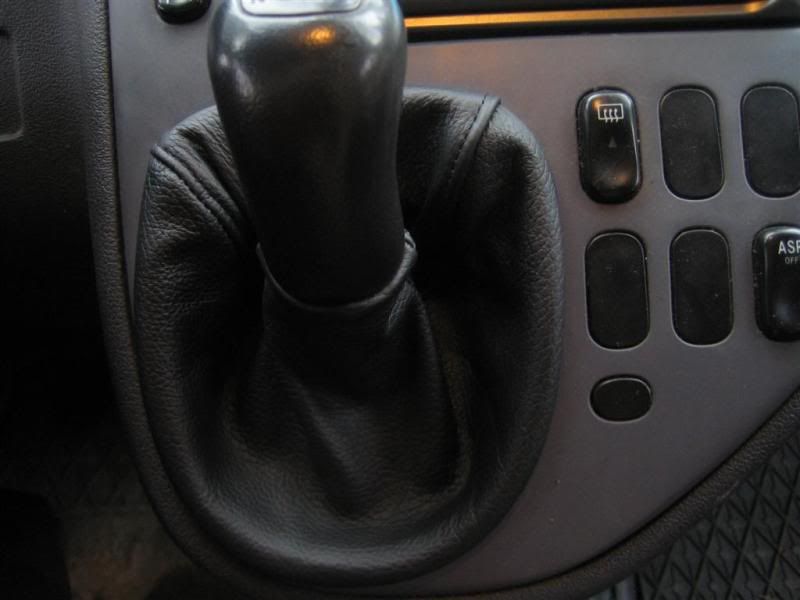

Jos et vielä ole ostanut uutta pussukkaa niin täältä löytyisi aitoa nahkaa oleva, samanlaisen laitoin jo itselle paikalleen-> http://i66.photobucket.com/albums/h267/ ... 1256281981 Kuvassa ei vielä hyvin nupin alla, nyt on.

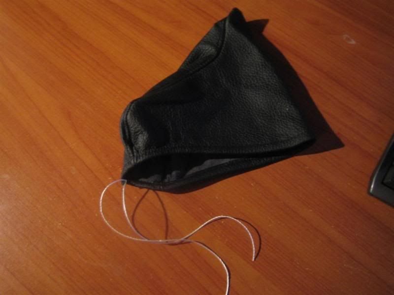

15€ pyydän tuosta pussista, postikulut kuuluvat hintaan.http://i66.photobucket.com/albums/h267/ ... 1Large.jpg
