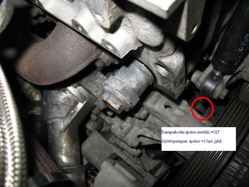

eli minkälaiset jakopään ajoitusmerkit kyseisessä moottorissa on? ja jos löytyy linkkiä om 602 venttiilin nostajien vaihtoon niin pistäkää tuleen..

eli vaihto tehtiin.. mutta kone kävi todella huonosti (täristi). onko ajoitus mennyt pieleen? vähän hankala uskoo kun noiden ohjeiden mukaan teki. onko nostajissa eroa kun vanhan tyyppi merk. 601 050 0525 ja uuden 601 050 0825? ja minkälainen merkki on alapyörän kohdalla lohkossa?

Kimmo_W kirjoitti: minkälainen merkki on alapyörän kohdalla lohkossa?
