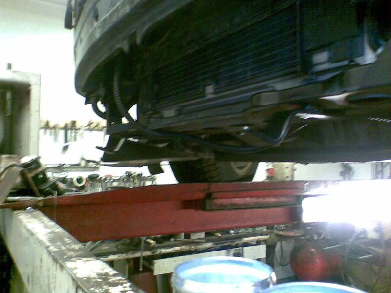

Elikkä vanha jäähdytin vielä paikoillaa.
Joudutti käyttään hieman väkivaltaa et saatiin vanha pois palkkien välistä.

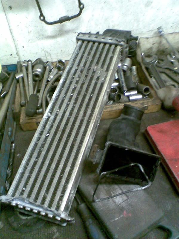

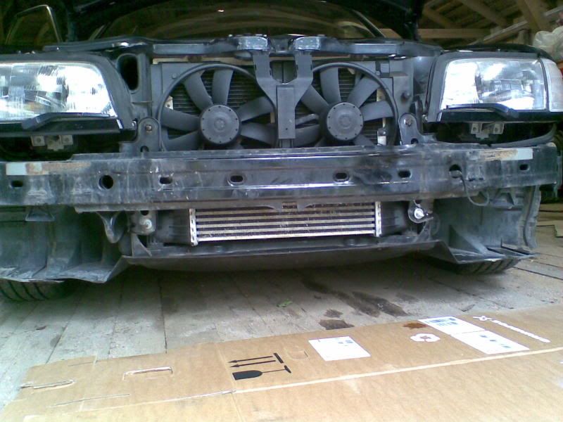

Nonii nyt on vanha jäähy pois ja tilaa hieman tehty, ja hitsattu uudelle jäähylle alakorvakket, vähän huono kuva.

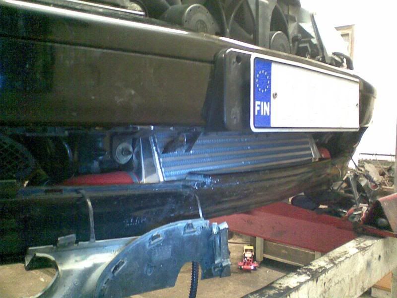

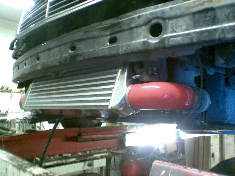

Sitten on uus paikoillan meni aika kivuttomasti paikoilleen, ja letkut osu hyvin kohdillen.
Puskurikin sopi hyvin paikoillen, pieniä muokkauksia joutui tekeen.
Cooleri jäi hyvin puskurin taakse, en usko et herättää katsatusmieheen mielenkiintoa.
