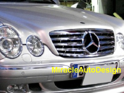

http://www.alibaba.com/product-tp/10094 ... image.html
Tuossa noi 2 "kamelin kyttyrää" jotka tulee lamppujen alle niin ne vain pois.
http://www.furore-tuning.de/bilder/w210 ... sicht2.jpg
Tuossa on kuva lopputuloksesta. Huomaat varmaan, että riittää kun ottaa ne kyttyrät pois uudesta puskurista.

Tuossa kuvassa on vain vanha puskuri uudemmalla lisä kuorella. -02 keula on täysin erilainen. Puskuri, nokkapelti,etulokasuojat yms. Vertailkaapas vaikka vanhemman ja uudemman maskin reunoja. Uudemmasta keulasta puuttuu maskia kiertävä alaripa,siis nokkapelti ei kierrä kokonaan maskia. Sitten uudemman puskurissa on kokonaan erilaiset listat...... Tiedän, olen yhden vaihdon tehnyt.Tomp kirjoitti:http://www.furore-tuning.de/bilder/w210 ... sicht2.jpg
