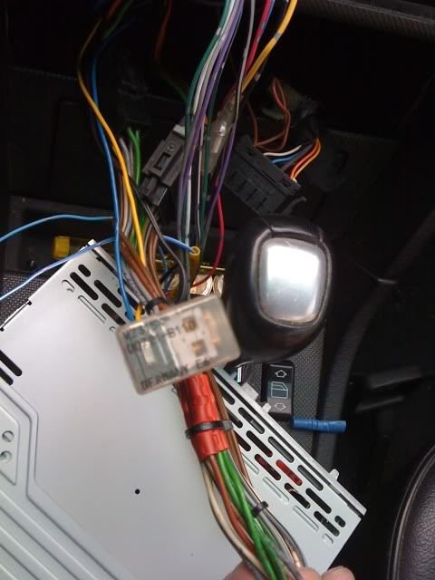

Elikkä vikaa soitin ongelmaan on koitettu etsiä moneen otteeseen, muttei vika ole korjaantunut. Elikkä mankan takaa löytyi jonkun näköinen viritys mikä näytti ihan siististi toteutetulta, mutta jos joku osaisi selittää miksi näin on toimittu. Eli ISO liittimeltä lähtevät kaiuttimien johdot on kierrätetty jonkunnäköisen "kondensaattorin" tai vastaavan kikkareen läpi. Kierto on tehty ylimääräisellä ISO-liittimellä. Koitin ottaa virityksen välistä pois mutta oli nolla vaikutusta. Kuva tästä kikkareestä perässä...

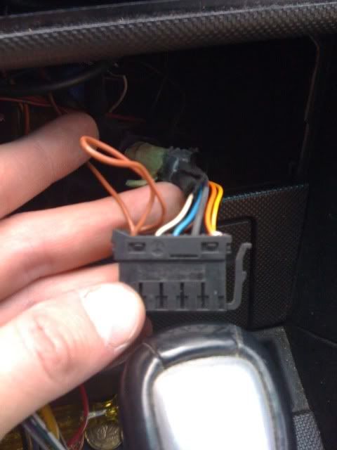

Ja seuraavaksi seurasi seuraavaa, eli huomasin ettei kaiuttimista kuulu mitään jollei mankan takaa tulevaa AMP- johtoa ei kytke kiinni auton johtosarjasta irrallaan törröttävään johtoon, elikkä meinaako tämä sitä että kaiuttimet on vahvistimen takana
jos kerran virtaa menee jollekkin, mikä vaikuttaa soiko vai ei, eikä syöttö tule suoraan soittimesta.
Ja sitten auton kojetaulun syövereistä löytyi liitin, joka ei sopinut mihinkään ja oli erikokoinen kui esim. ISO-liitin. Kyseisessä liittimessä on mersun tähti ja kirjoitus AMP
Kuva liittimestä perässä.. Koitin kaivella takapenkin alusen ja takakontin että olisi jonkun näköinen vahvistin löytynyt, mutten sellaiseen törmännyt.
Mikäli joku nyt joskus on C36 johtoja tutkinut niin kaikki apu on tarpeen. Ja kaiken lisäksi kun kaiuttimet alkavat rutista, niin takalasin lämppärin nappia rämppäämällä se loppuu, tai sirinä muuttuu erilaiseksi riippuen onko lämppäri päällä vai ei. Joskus myös vilkun päällelaitto tai kiihdyttäminen aloittaa sirinän
Tuo on pelkästään rele. Ihmeellinen on toteutus, kerran on pitänyt jonkun rele tuonne väliin ympätä. Minne menee tuolta releeltä sininen & keltainen johdin?AMGMage kirjoitti: Eli ISO liittimeltä lähtevät kaiuttimien johdot on kierrätetty jonkunnäköisen "kondensaattorin" tai vastaavan kikkareen läpi. Kierto on tehty ylimääräisellä ISO-liittimellä. Koitin ottaa virityksen välistä pois mutta oli nolla vaikutusta. Kuva tästä kikkareestä perässä...

Kyseinen auto on nyt mulla ja ton releen sieltä nakkasin menemään ja vähän korjailin niitä kytkentöjä ja nyt toimii alkuperäisen vahvistimen kautta. Ainut vaan että vahvistimesta taitaa olla yks kanava rikki kun vasemmalta edestä ei kuulu. En tiedä mitä virityksiä sielä on kun sielä on yks ylimääräinen iso liitin ja kovasti omatekoisen näköset johdot lähtee siitä, ja niitäkin vaan muutama.

Hmm, mulla sielä on iso-liittimiä sellanen määrä, että niillä sai joko pelkät etukajarit mankan perään tai sitten mankasta lähtö vahvarille ja sitten vahvarilta tuli iso-liitin joka tökättiin tohon etukajarien liittimeen, niin soi takakajarit ja etukajarit vahvarin kautta. Vähän vaikeesti selitetty mutta koita ymmärtää
Ja sitten se yks iso-liitin missä muutama johto ja sellaset että ei ne tehtaalla ole niitä laittanu.
Re: C36 johdotukset.
Joo Japanin poika oli vähä laitellu johtoja tarraliitoksilla. No näitä korjasin ja putsasin kaikki pinnit - soi kaikilla kajareilla
