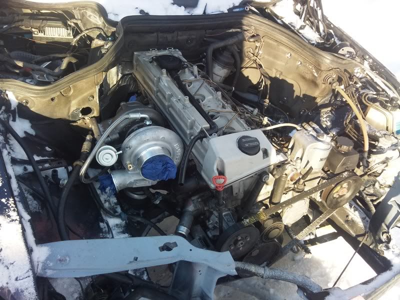

No nii nyt ois moottori ja loota paikoillaan, meni helposti kun ei oo lukkopeltiä paikoillaan. Uuden karhean valmetin kauhasta vaan kone roikkumaan ja siitä sitte hiljokseen paikoilleen, taljalla oli helppo nostaa ja laskea tarpeen mukaan. Kartaanin nivelet vaihdan huomenna kaikki uusiin ettei tulis ongelmia sitten niitten kannsa :) Puslat varmaan joutuu vaihtaa kaikki taakse ja eteen, ainakin ne näyttää jo aikansa eläneeltä. Kun sais vaan jostain uretaanipuslia niin laittas samalla vauhdilla semmoset, mutta heikolta näyttää kun en mistään oo mersuun löytäny. Tekeeköhän niitä kukaan ??? Nii ja sitten moottorin tyynyt vaihdettiin uusiin, kaikista jämäkimmät mitä vaan löyty :shock:

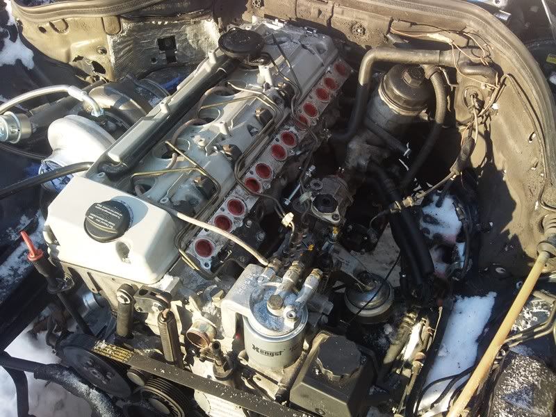

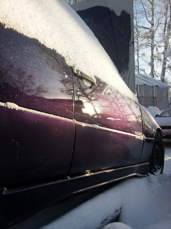

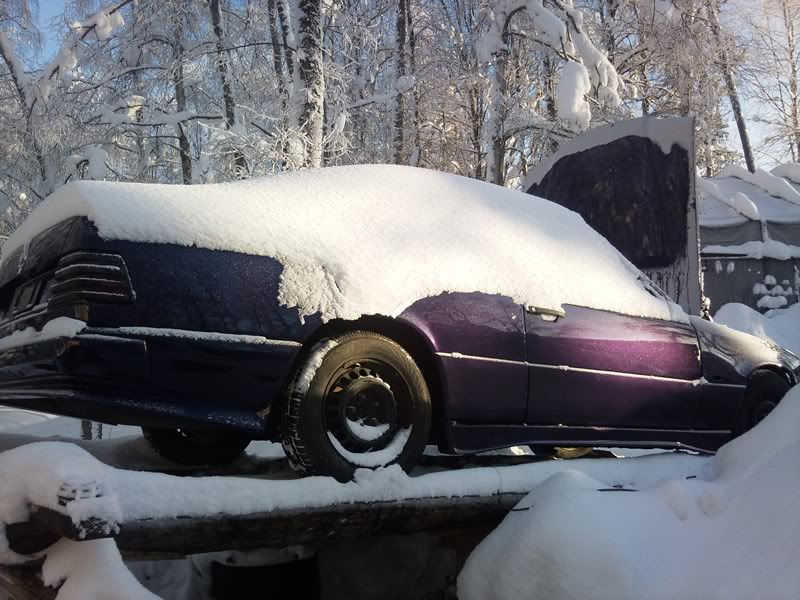

No jo nyt ois taas viikonlopun saavutukset kuvattuna :D Tosiaan lauantaina pistettiin moottoripaikoilleen ja tänään sitte vaan ruuvaillu kaikkea pikku hilpettä kiinni =) Ensviikonloppuna ois tarkotusa laittaa kuuleri ja öljynlaudutin kiinni ja putket niille, sittenhän se alkaa olla jo hyvällä mallilla. pitäs ottaa koulusta viikko omaa lomaa niin alkais mersu valmistumaan :twisted:
Oli pakko vähä kuvata kun aurinko paisto sopivasti 8)
HUOM miten kirkkaat takavalot, katsastumies taitaa tykätä =/
Lasirouhe mukavsti kimaltelee

Iha ovela väri
Maailma tarvitsee esikuvia
TeamAhma
Viestit: 298
Paikkakunta: Isokyrö
Viesti Kirjoittaja TeamAhma »
xXx kirjoitti:Iha ovela väri
Se on aika erikoinen varsinkin auringon paisteessa pääsee väri oikeen esiin kunnolla =)
Laatikossa ei menny mikään pykälä päälle, varmaan laitoin jotenkin vääriin asentoihin ne vaihdevivut. Kun en huomannu lukita tankoja :? No eipä se hankala vieläkään oo tehdä. Perhana kun ois vähä aikaa paremmin niin sais suht nopeasti käyntiin ja leimalle. Mutta ei oo kun viikonloput niin hidasta hommaa tuntuu olevan, ei taho maltaa ootella viikonloppuun asti aina :D

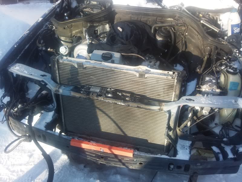

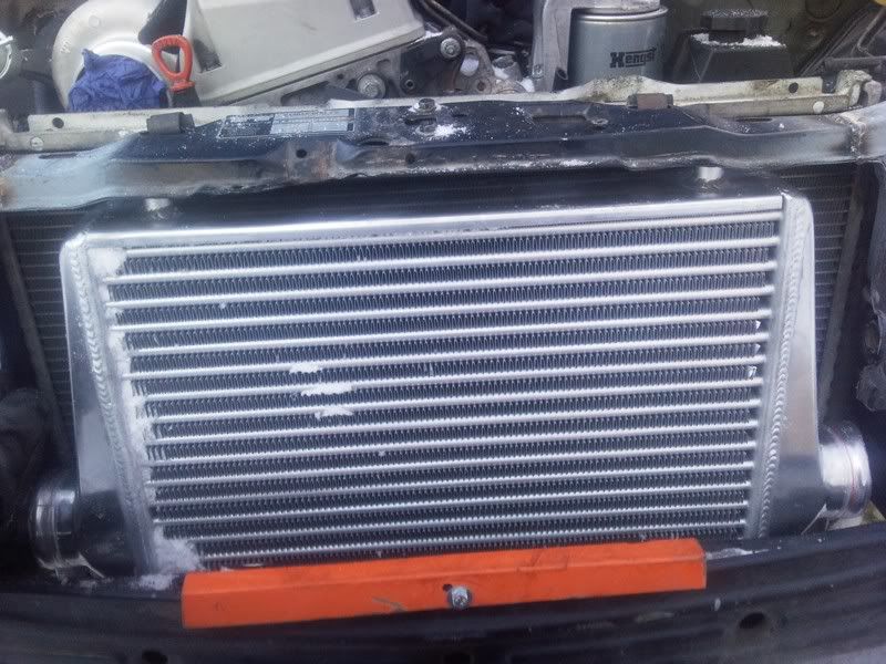

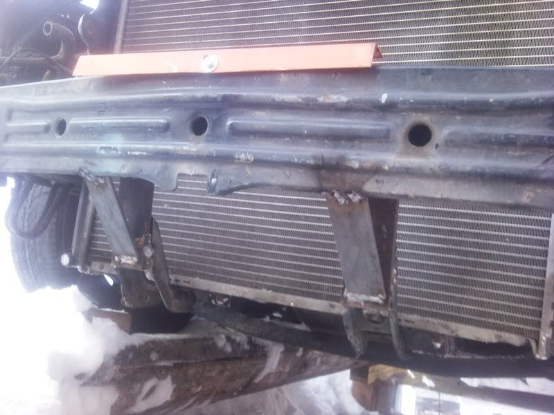

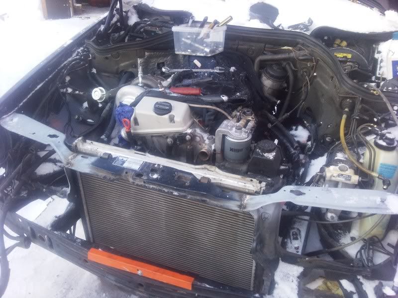

No nii tuli viikonloppuna laiteltua uus jäähytin paikoilleen, oli joku 10cm korkeampi ja leveämpi mitä tuo 300 bensan vakio. Eli joutu pikkusen kiinnikkeitä tiputtaa alaspäin että sai oikealle korkuudelle. Ja sit samalla alareunaa joku sentin lähemmäs siipiä niin sai cuulerin hyvin sopimaan palkin ja jäähdyttimen väliin. Tuossa kohtaa se varmaan toimii suht hyvin kun on kokokenno näkyvissä, edellisessä se jäi sinne palkin taakse. Onneks ei oo mitään turhia ilmastointeja sun muita vermeitä. Oli vaan suht viileä ruuvailla kun mittari näytti -25 aamulla, ei kovin pitkään viihtyny pihalla. Kytkintä koitettiin ilmata alakautta mutta ei se oikeen nyt jotenkin toiminu niiku ois pitäny, kytkin kyllä tuli jäykäksi niiku siellä olis tuntoa mutta jarruneste ei tullu sinne säiliöön asti missään vaiheessa niin jotenkin vähän epäilyttää. Mutta enviikonloppuna täytyy koittaa uusiks jos vaan tuo pakkanen vähän antais periks
tuo punanen rauta on sitte vaan puskurin kiinnittämistä varten siinä =D
Kuva :?
