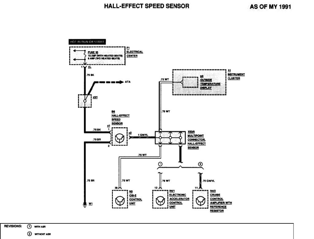

Kuinkas tuo anturi kytketään? Onko se passiivinen HALL-anturi vai annetaanko toiseen napaan +12V ja toisesta nopeuspulssi pihalle. Vai toinen auton koriin maihin ja toisesta matalatasopulssia maatasojen erosta?

Itse itselleni vastaten

Ei se hankalaa ole. Ainakin kolmeen autoon rakentanut vastaavanlaisen ratkaisun ja joka kerta on toiminut. Tuo HALL-anturi on varmaan samanlainen kuin on esim 900 saabissa jossa homma toimi hienosti.
Kunnon sarjoissa on valinta sille pulssitiedolle, että minkälaista sen pitää olla ja myös kalibrointi.
