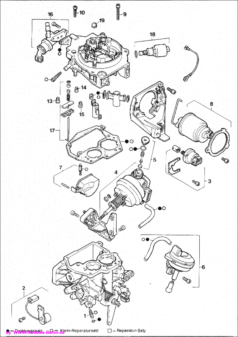

se ei vissii kalvollinen kaasari oo niiku 175?
toss räjäytyskuva

Ollaan nyt tätä autoa vähän aikaa tutkittu. Kaasaria on auottu ja putsailtu. Ei näyttänyt olevan mitään kummallista. Tuossa "throttle valve actuator" -osassa (Sergeyn pasteamassa kuvassa 4) tuntuisi olevan häikkää, ei reagoi oikein mihinkään. Koitin syöttää sen keloille jännitettä auton ollessa käynnissä, muttei tappi liikkunut mihinkään suuntaan.
Tuokaan ei mielestäni selitä auton laiskuutta. Täysiä kierroksia ei meinaa saavuttaa, alkaa jo yskimään ennen sitä.
Lambda on äskettäin vaihdettu, tosin tarvikkeeseen, mutta ei senkään pitäisi kai vaikuttaa kun antaa kunnolla kaasua.
Kaasuläpän asennontunnistin ( 3 ) vaikuttaa toimivan, samoin rikastimen solenoidi ( 8 ). Lämpöanturi antaa myös oikean näköistä vastuslukemaa.
