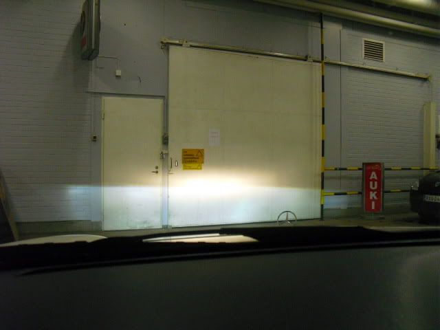

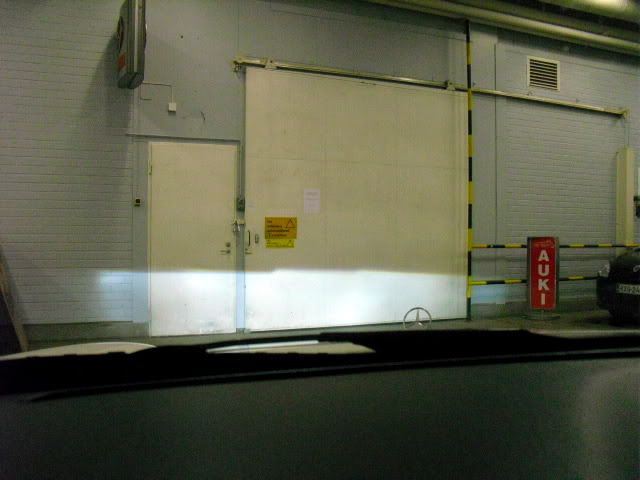

Muutama viikko sitten ostin japilta.
Tuollainen kuvio, kiinaxenonit paikallaan.
Re: W210 ja projektorivalot
Kiitos vastauksista! Eli uskaltaa ostaa projektorit väyrysen keulalle. Ksenonit on jo käytössä ja siirretään myös tuleviin valoihin.
