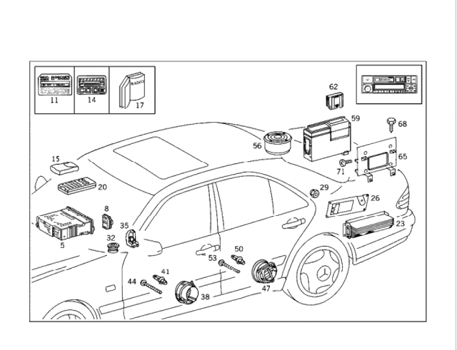

Tässä kuva sedanin hifeistä, vahvistin ja cd-boksi takakontissa:

sähköputkimies kirjoitti:Tässä kuva sedanin hifeistä, vahvistin ja cd-boksi takakontissa:
Kyseessä oli "W210 farmari". :)

Tiedän. Minulla vain sattui olemaan tämmöinen kuva, jossa näkyy erillinen vahvistin takana.. ajattelin että farkussa voisi olla samantyyppinen järjestelmä, ja tässä topicissahan oli vähän epäselvyyttä että onko missään vakiosysteemissä erillistä vahvistinta takana.. "Ei noissa mitään erillisiä vahvistimia vakiona oo kyllä".

jara_ kirjoitti: No onko mitään tietoa missä päin se vahvistin vois olla ku ite en ainakaa hoksannu että ois kontissa ollu niissä sivuissa ja eikä näkyny takapenkin allakaan
Kyllä sen vahvistimen pitäisi aika lailla samassa paikassa olla farmarissa kuin tuossa sähköputkimiehen sedan-kuvassa. Vahvistin on sivuverhoilun takana, jos autossa on CD-vaihtaja niin vain sen kasetti on näkyvillä.
Se auton VIN on siinä etumatkustajan penkin etupuolella lattiassa palkissa, pienen verhoiluluukun alla. Voisi olla hyvä tarkistaa että autossa se vahvistin on. Oliko edellinen radio alkuperäinen? Jospa sinne autoon onkin laitettu joku jälkiasennusvahvistin joka voi olla muuallakin kuin tuo tehtaan tekemä.

Se EPC:n kuva taisi ollakin aika viitteellinen. Retrofit-ohjeessa vahvistin on takaluukun oikeassa reunassa. Sen kun vielä tarkistat niin eihän sinne paljon katsomattomia paikkoja enää jääkään.
EPC:stä voi katsoa kantakortin ja siitä näet onko autossa vahvistin asennettu tehtaalla. Tietenkin jos radiota ei autossa ollenkaan ollut niin eihän siitä ole takeita onko siellä muitakaan tehdasvarusteita jäljellä.

multiviri kirjoitti:Tuossa on vissiin farmarin jenkkavermeistä kuvaa
EPC-kuvasta tosiaan näyttäisi siltä kuin se vahvistin olisi vasemmalla puolella mutta WIS laittoi sen toiseen laitaan. Olisi pitänyt katsoa Star Finderista, se on näihin paras työkalu ja varmaan US-autoissa vahvistin kuitenkin on samassa paikassa.
