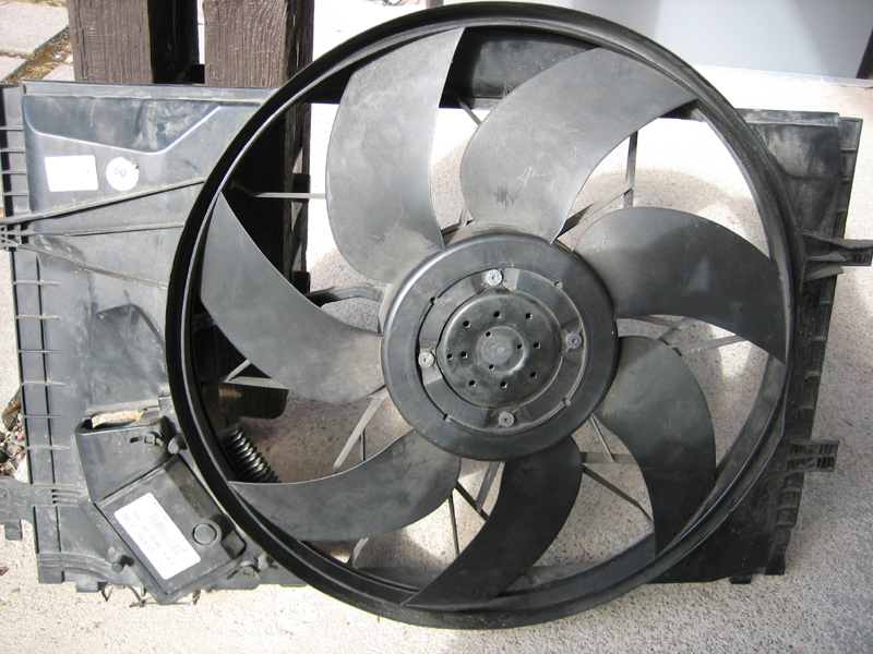

Perjantaina tuli ekalla aamustartilla ilmoitus Coolant visit Workshop. Tutkin asiaa ja flekti ei pyöri. Kävin korjaamolla mutta siellä loppu perjantaina illasta aika kesken. Sen verran että..kytkettiin stariin ja vikakoodit oli 2 kappaletta tuuletin virtakatkos ja toinen oli joku ilmastointiin virtakatkos (ilmeisesti samassa) Herätevirtaa ja pulsiivirtaa kuulemma tulee flektin töpselille saakka, minä en mitannu ite mutta katoin että pulssivirta heitteli 50-60% välillä. Onko mahdollista että kyseinen tuuletin on kaput vaikka star ei sitä "suoraan" ilmottanutkaan vaan vain virtakatkoksia. Asentaja kyllä sanoi että todennäköisesti tuo flekti, pieni mahdollisuus on virtakatkos jossain johtosarjalla tai boxissa..
Mutta ihmettelen itse että olisi vaikeemmassa paikassa noilla edellä mainituilla tuloksilla. Miten tuon tuulettimen voi itse koittaa toimiiko vai ei. Johtoa löytyy ja auton akku. Osaisko joku viisas neuvoa miten kytketään :roll:

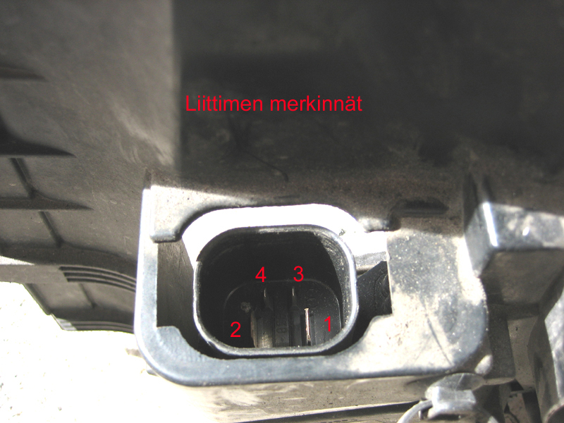

pers tuntumalla väittäsin 1 ja 2 liitin kun ovat isompia(flekti vie paljon virtaa),
löytyykö sähkö mittaria?
resistanssia pitäs olla vähä... parista ohmista-0.X ohmiin riippuen moottorista ja jos on jotain elektroniikkaa niin näyttää eriä.
sitte vois mitita silleen jos ei ole kovin HITech moottori niin mittais jännitettä ja samalla pyörittää tuuletinta käsillä.jännite arvon pitäs nousta mitä nopempaa pyörittää.
induktanssiaki sieltä vois mitata mutta ei kellään normi ihmisellä ole sellasta mittaria...
Re: Sähköflekti testaaminen irrallaan(kuva) onnistuuko?
Jos siellä tuon muoviboxin sisällä on ohjausfetti kuten vahvasti luulen, niin ei siinä paljon moottorin induktanssit tai jännitteet näy. Ei sitä boxia saa auki ? Sieltä löytyisi varmaankin suoraan moottorille menevät johdot.
Periaate taitaa olla, että tietokone napsii noiden pikkuliittimien avulla sähköä sinne moottorille isoista liittimistä ja saa siten aikaan pyörintänopeuden sähköisen säädön.
Periaatteessa sen pitäisi lähteä pyörimään täydellä teholla kun molempiin tuodaan oikein päin +12V mutta en nyt uskalla kehoittaa kokeilemaan, ettei tule tuhoja aikaan.
Yhtä hyvin jos päset käsiksi niihin johtoihin mitkä menee tuonnekeskelle, niin siihen vain raakasti jännite kiinni.

Tuota veskolan ekalla tyyliä meinasin kokeilla. Eli yksi johto akulta + navasta ja toinen pää ottaa samanaikaisesti kiinni noihin molempiin leveämpiin liittimiin?
Voisko siinä tulla muuta tuhoja kun sormet propelin väliin :lol: Uskon että laite on mykkä, täytyy olla.
Mutta juuri sen takia pitäis tietää varma tyyli millä kokeilee että on todistettu että risa. Noilla oireilla kun ei paljon muuta vaihtoehtoa ole? Tai mun tuurilla on se mitä aiemmin kirjoitin :(

Pikkujohdot on ohjailu virtoja varten(kuvassa näkyvät liitimet/boxsi on flektin ohjaus boxsi säätelee paljonko virtaa sinne moottorin menne)
Pelkän flektin saat testaua laittamalla virtaa niihin
johtoihin mitkä mennee sittä flektin moottorille jos pyörii
hyvin on vika ohjain boxsissa tai jossain siitä autoon päin,
Kannattaa tarkistella myös maadotus pisteet, jäähdytin nesten määrän anturi
(usein varsinkin 202 ja 210 malleissa hajooa se flektin ohjaus boxsi ja oireet on saman kaltaisia)

Kuten CDI kirjoitti, tuohon menee paksu 12 V ja ohjaus, jos siis toimii samalla tavalla kuin BMW:ssä. Wanhoissa, joissa oli siis vain kaksi eri nopeutta, tuomalla 12V oikeisin napoihin, lähti flekti pyörimään. Uudemmissä siis tuo ohjaus on kanttiaaltoa, jot CDI boxi syöttää , jonka pulssisuhdetta säätämällä säädetään flektin nopeutta. Jos 12V syöttämällä sanoi pots, meni navat väärin. Silti se ei pyöri mihinkään ellei hommata tuota kanttiaaltoa jostakin.
Pyöriikö flekti kevyesti, kun käsin pyörittää? Vanhemmitenhan nuo voivat jumia, kun eivät pyöri koko aikaa ja suola niitä keulalla huuhtelee.
Mein erste MB, Vito 108CDI, mit Ladeluftkühler, heute mit neue Program, viel Kraft, jawohl!
Juu ei tietenkään molempiin leveisiin tuoda +12V, toinen niistä on maa (0V) ja toinen on 12V. Moottorin isot sähkät (=paljon virtaa) kulkevat aina isoiden liittimien kautta, ohjaus pienten.
PWM (kanttiaalto) tulisi sitten niihin kahteen pieneen ja niihinkin juuri oikein päin. Mikäli toinen suurista liittimistä on yhteydessä pieneen liittimeen niin silloin se/ne on maajohdot (0V).
Ilmeisesti PWM tulo on 5V kanttia, joten pitäisi olla erillinen +5V, jolla ohjaisi sen täydelle teholle.
Autosta liittimen päästä mittaamalla tuo selviäisi kyllä ihan hetkessä.

Eikös tuo kytkentä ole yksinkertaisesti niin että noi suuret liittimet ovat 12v ja maa... ja noi pikkuliittimet ovat kaksi eri vastusta jotka ovat toisesta päästä maissa. kun puuletin pyörii täysillä niin se saa täydet 12v... 2/3 ja 1/3 nopeudet saadaan ko auton puolella oleva rele kytkee tuon moottoriin sarjaan jomman kumman vastuksen? Vai onko tuossa ihan portaaton säätö regulaattorilla???

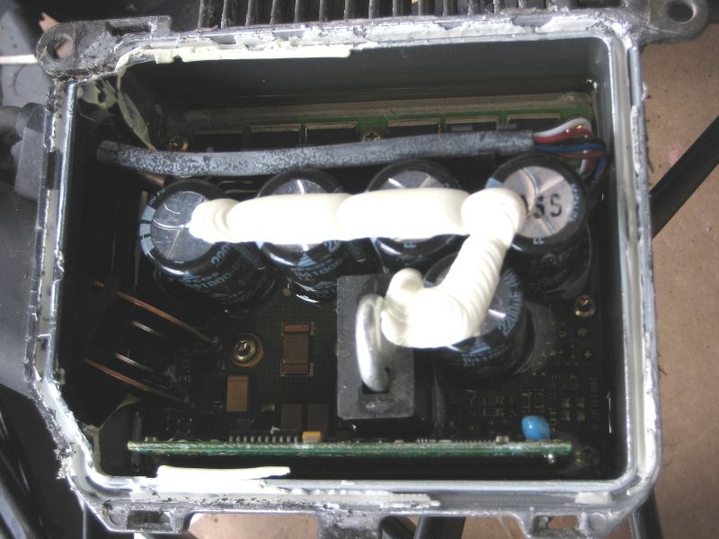

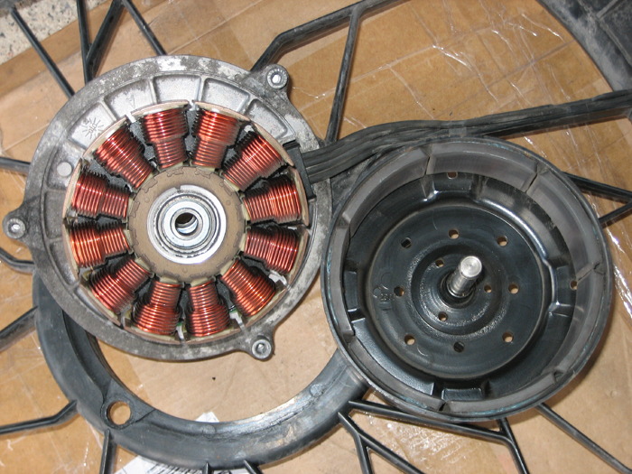

Teurastin sen, ei siellä mitään näkyvää vikaa ollu :shock:
Kopan kannet hajos pikkusen sivuilta oli vähän liimattu kiinni
moottori
ohjausboxi
Onhan boxin alla vielä vastuksetkin.
voihan se vika kait siellä jossakin kuitenkin olla vaikkei näkyvää olekaan eikö vain ja näin :?: :D

Eipä tuossa moottorissa ole hiiliä, systeemi on vähän monimutkaisempi sähköisesti. Eikä siinä ole myöskään vikaa, jos vaan johdotus on ehjä.
Se "pots" ja kipinä tuli, kun purit sillä johdolla noiden elkojen varauksen. Älä ainakaan lyö sinne virtaa, ennen kuin tiedät napaisuuden. Väärinpäin kytkettynä nuo elkot jysähtävät lujaa, eikä puolijohteetkaan tykkää. Tuo elektroniikka pätkii tasasähkön noille käämeille ohjauksen pulssisuhteen mukaan, eli ei tuo moottorikaan tasavirralla pelaa.
Vika viittaisi vahvasti tuohon ohjausboksiin, mutta sitä onkin vähän vaikea netin välityksellä tutkia. Ellei siellä jossain komponentissa sitten näy savun ulostulokohtaa silmämääräisesti.
Tuolla jäähdytysrivan puolella, johdon alla on ilmeisesti tehofetit, pääteaste siis. Sinne voisi ensimmäisenä epäilystä suunnata.
Boksin juotokset kannattaa tarkistaa, jos saat sen räjäytettyä kokonaan.

Näitä boxseja on ainakin hajonnut ennekin ne prosentit mistä tuolla aikaisemmin oli on niitä pulssi suhteen prosenteja ja niillä prosenteilla mitä oli pitäis pyöriä jo melko vauhdilla, ecu sitten lähettelee niitä tolle boxsille
MA-PE 17-21
Re: Sähköflekti testaaminen irrallaan. Teurastus kuva
Se onkin vielä fiksumpi laite mitä osasin odottaa. Mutta juu, ei lisättävää edellä oleviin viesteihin. Auki vain ja atomeiksi jos vain mahdollista. Sehän jos riittää, että sieltä on yksi juotos auennut.
BTW: Älä ainakaan heitä tuota pois, anne se vaikka mieluummin tänne niin voidaan yrittää tutkia mikä niistä hajoaa ja kun se on selvillä niin korjaus on yleensä euroja tai kymppejä, ei satasia.
Toimintaperiaate tosiaan on, että "tietokone" (tuolla flektin sisällä) juoksuttaa magneettikenttää noissa keloissa ympäri ja flektiparka koittaa pysyä vauhdissa mukana. Nyt se jostain syystä heittää pyyhkeen kehään heti miten.
Näkyykös tuossa piirilevyn yläreunassa noita fettejä 6 kpl, vai kuvittelenko vain.

veskola kirjoitti:Näkyykös tuossa piirilevyn yläreunassa noita fettejä 6 kpl, vai kuvittelenko vain.
Näkyy niitä minunkin silmään sen verran pilkistävän, eli päättelen tuon moottorin toimivan vähän kuin kolmivaiheisena. Neljä johtoahan sinne menee, yksi taitaa olla yhteinen ja käämit jaettu 3:n ryhmiin. Ovela vehje.
Ettei vain olisi kyseessä IGBT:t?
