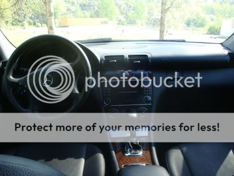

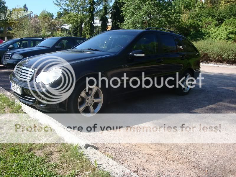

http://i868.photobucket.com/albums/ab24 ... 100038.jpg" onclick="window.open(this.href);return false;
http://i868.photobucket.com/albums/ab24 ... 050031.jpg" onclick="window.open(this.href);return false;
Muutama kuvatus viime kesältä:
