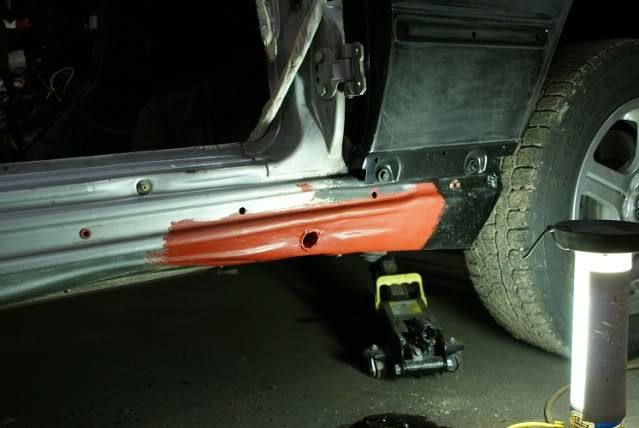

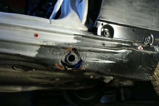

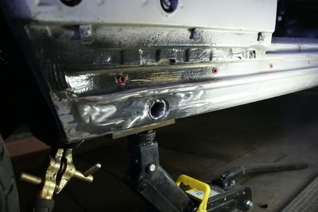

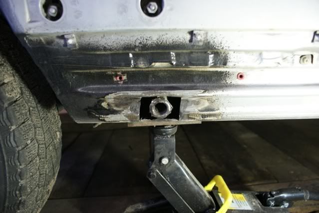

1/4 osa tunkinreijistä hitsattu. :think:

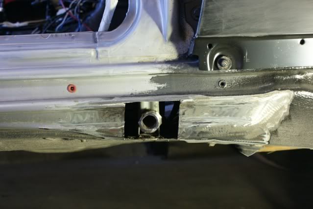

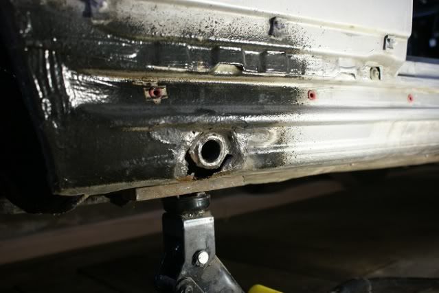

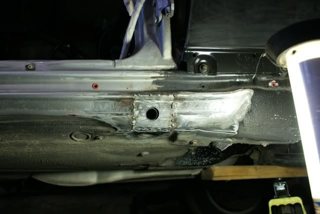

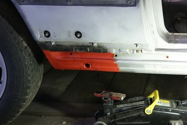

2/4 valmiina
Alkutilanne: http://i781.photobucket.com/albums/yy97 ... /alku2.jpg
ruosteinen paska pois: http://i781.photobucket.com/albums/yy97 ... atpois.jpg
pelti hepattuna: http://i781.photobucket.com/albums/yy97 ... peltia.jpg
hitsattu+spies heckeri päällä+kotelmassat sisällä. helmassa on painauma, en lähteny oikomaan, hyvin menee muovi päälle. :) :http://i781.photobucket.com/albums/yy97 ... riomat.jpg
ja massat helmaan http://i781.photobucket.com/albums/yy97 ... massat.jpg
Toisen puolen jos innostus viikonloppuna paikkailemaan, ni sais pikkuhiljaa maalia niskaan. :P
remoteccien värisuunnitelmakin vähäsen muuttui, empä sano viel mitään. 8)

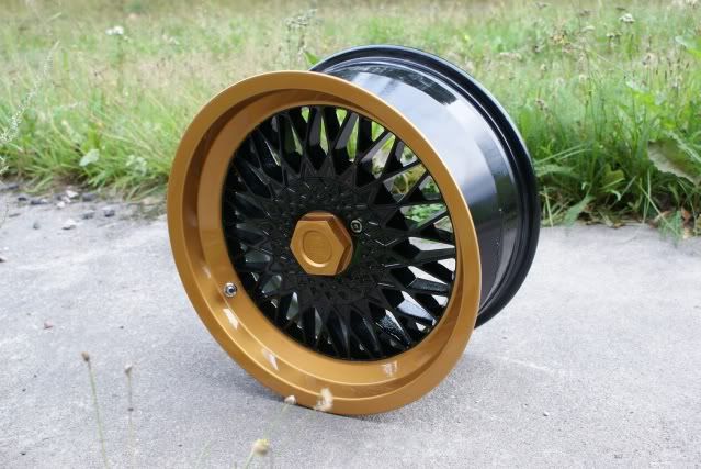

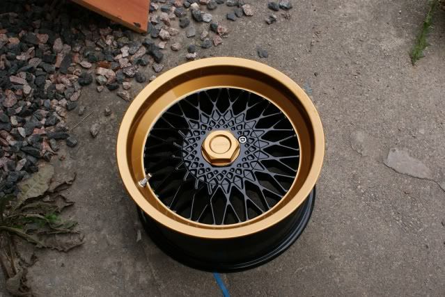

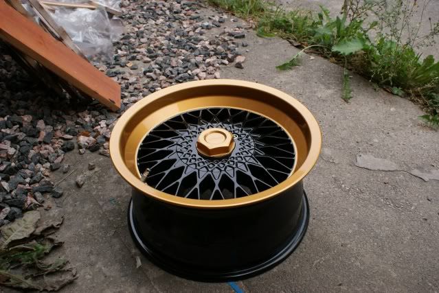

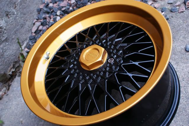

Kaikenlaisia väriyhdistelmiä tuli koitettua, aluksi piti kennot tulla mattavalkoisiksi (maalitkin ehin jo tilata). Musta alko kuiteski näyttämään paremmalle.. :P
Eipä sen enempää paskanjauhantaa, kuvia:
Kulta näyttää tummemmalta/vaaleemmalta, riippuen valosta ja kulmasta. :wink:
Kerroksen lakkaa vois viel suihkia.

noista vanteistahan tuli aika tyylikkäät, vieläkö näkee ne auton alla kummineen :thumbup:

touhottaja kirjoitti:noista vanteistahan tuli aika tyylikkäät, vieläkö näkee ne auton alla kummineen :thumbup:
kiitosta! Juuh, viel ku sais kolme vannetta ja sitte kuupan noitten päälle valmiiks.. :mrgreen:

Todella onnistuneet vanteet!

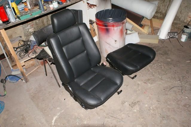

Penkit meni tiistaina verhoilijalle, mustalla nahalla, muuten annoin vapaat kädet.

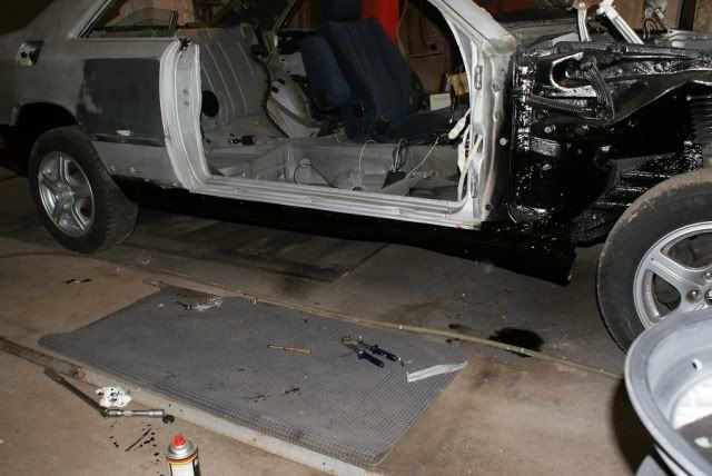

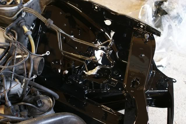

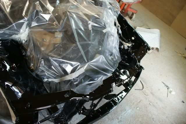

Pientä edistystä. vasen helma läpikäyty, massat päälle. Konehuonetta putsasin ja maalasin mustalla akryylillä + muutama kerros lakkaa päälle. Pitäs viel muutenkin putsailla moottoria..
Penkitkin on edistyny, kuvan nappasin joskus aikasemmin, tällä hetkellä melkein kaikki verhoiltu. Penkkeihin tuli reippaasti enemmän sivuttaistukea kuin ennen. :P (ei voi kun kiittää verhoilijaa :clap: )
(on se ihan mustaa nahkaa, kuva vähän vääristää)

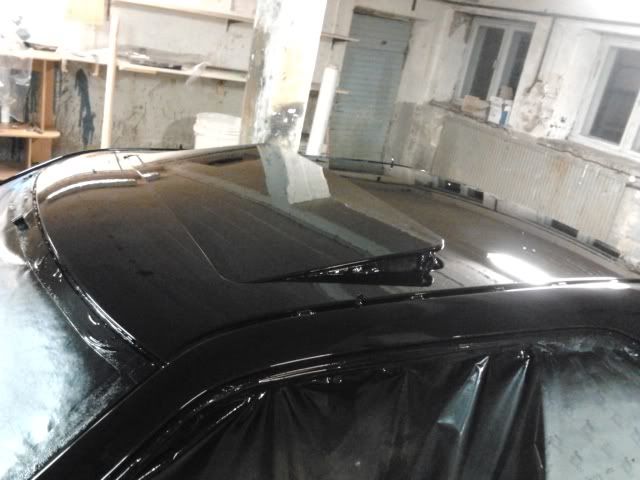

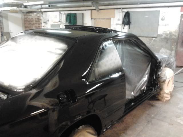

pohjat tehty, talli siivottu, kuuppa peitelty, maalia niskaan. Eikös sit pari valumaa takapäähän tullu.. ei voi muuta ku hioa ja vetää uudestaan maalia. :) Muuten ihan ok, ei roskiakaan juur.

Eli kohtalo on se että kyljet menee uusiks, katon peitän. Hyvin läks nuo valumanpoikaset vesihiomal pois 8)
