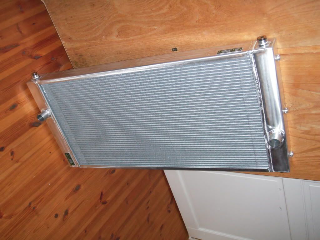

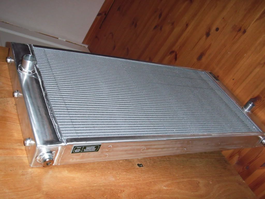

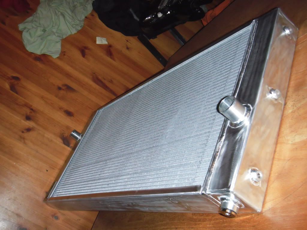

Onpha kirjoitti:Joo konttiin tulee syylari, ja ilma sitä varten otetaan katon läpi.
Syylariin tulee kaksi tai kolme flektiä lisäksi.
Koko syylarin leveys tulee olemaan 1010mm joten se on ahdas sinne konttiinkin mutta mahtuu. Tulipa laitettua mitat pienellä.. PDF nä näkyi hyvin.
Painojakaumaan vaikuttaa varmasti hyvin kun on tilavuuttakin tommosella plätyllä melkosesti. Ja päästää raikkaan ilman konehuoneeseen, antaa lisää tilaa. Nyt mittauksien mukaan n20cm "tyhjää" tilaa keulilla.
Kuivasumppua tarkoitat vai mitä?
Sähköinen vesipumppu/vesipumput tulee. Vakio pumppu poistetaan luultavasti käytöstä.
Rupesin miettimään pumpuille ohjausta joa säätelisi kierrosnopeutta koneen lämpötilan mukaan portaattomasti.
Kone kylmä--->pumput seis
Kone tosi kuuma---> max kierrokset
Mutta saattaa mennä turhaksi hifistelyksi. Katsotaan.
Jep kuivasumpun pumppua meinasin(sen pitä kyllä pyöriä aina kun kone käy :) ) vesi pumppu on selvä homma että sähköllä kiertääsitten vesi kunnolla taka kontissa, pumput seis, osatehola systeemi on helppo rakenella, mitenkäs paino tuleekos luukut ym hiilikuidusta ?

Kuivasumppua ei nyt tule kun sai tuon vakio öljypohjan tonne mahtumaan. Sille jäi kyllä hyvä tila ilmastoinnin kompuran paikalle joten jos sattuu vastaan tai tulee muuta tarvetta niin on helppo laittaa.
En niistä sähkösistä ole oikeen mitään kuullut kaipa nekin ihan pelejä on. Mekaaninen luulisi olevan käyttövarmempi.
Ja vesipumppu tulee sähköinen, kun kierto tulisi portaattomaksi lämpötilan muutoksella ohjautuvaksi saisi vakio termostaatin kokonaan pois eikä tulisi virtaus häviöitä sen takia.
Kontti ja ovet tulee toistaiseksi ihan vakiot, niitä voi sitten päivitellä myöhemmin jos siltä tuntuu. Konepelti on tehtävä jokatapauksessa uusiksi kun ei mahdu vakio menemään kiinni asti joten sen teen lasikuidusta ja jos oikein innostuu niin hiilikuidusta :)

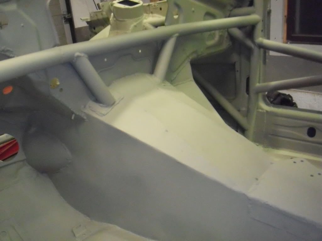

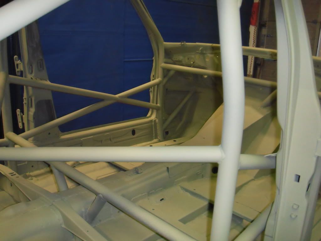

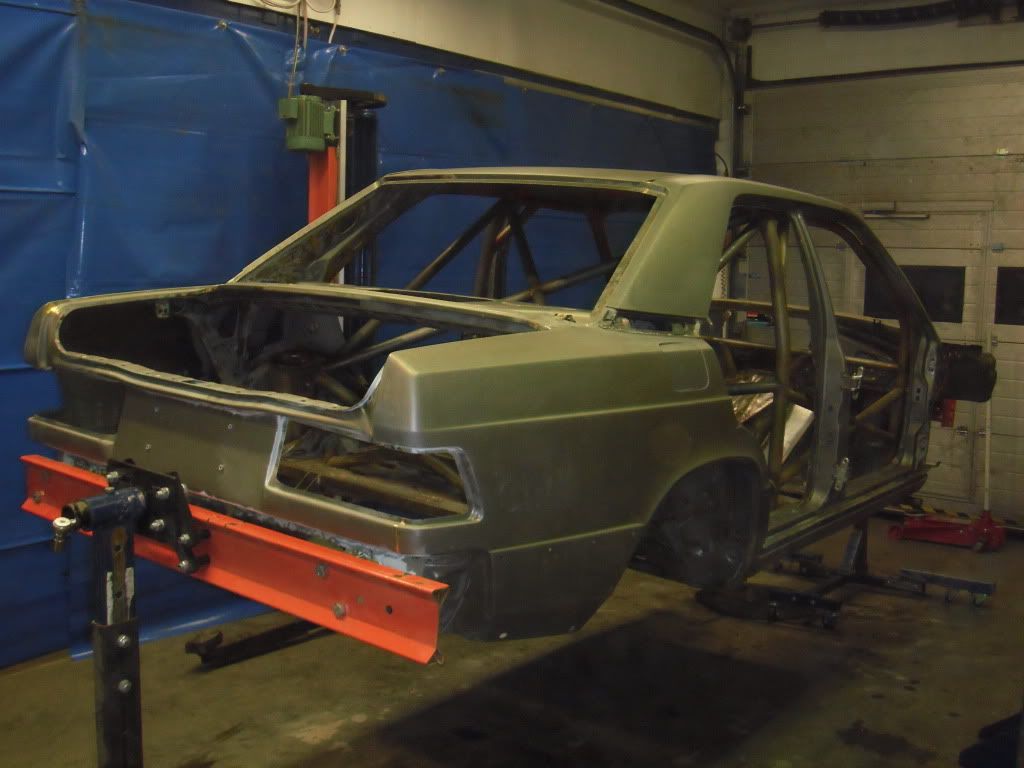

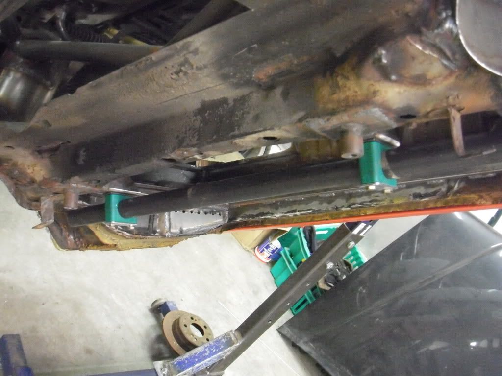

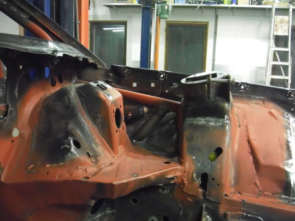

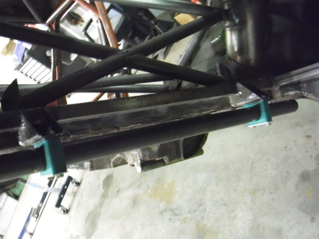

Viimeinkin puhallus varmistui tiistaille joten viimeset kori päivitykset sain viikonloppuna tehtyä.

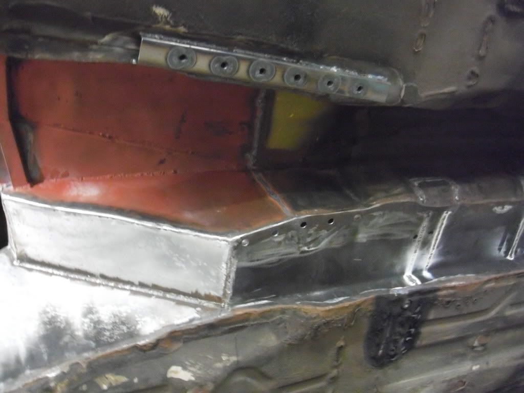

Löpölinjoille piti tehdä vähän lisä tilaa.

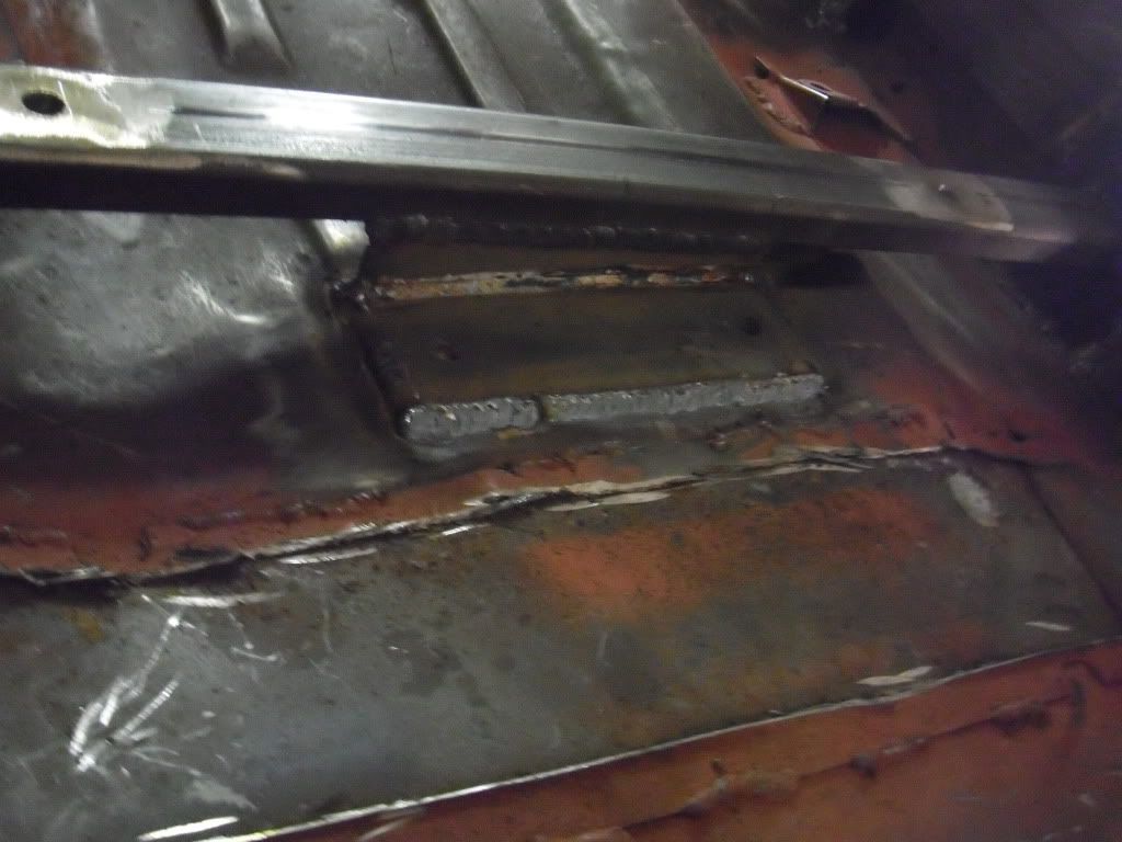

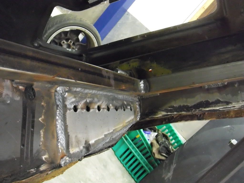

Vaihdelaatikon kannakkeelle tein ruuvaus kohat. En vielä tiedä minkä siihen raaskii laittaa joten tein kiinnityspisteitä riittävästi että saa kikkailtua sen kannakkeen sitten miten tykkää.
6 piste vöille kiinnitykset.
Laitoin turvakaariin vielä yhdet putket lisää A pilarin lattiakiinnityksistä etutolppaan ettei vaan pääse etutolpat nousemaan kun tulee kaikki kuorma nyt entisiin iskarin paikkoihin.
Taakse tilasin veitsivakaajan ja sen kiinnityspaikat tein koriin. Pitää vielä tiggailla se valmiiksi kun on saanut tehtyä uudet alatukivarret.
Sääntöjen mukaan piti saada taaksekkin hinauskoukku joten piti hitsailla vahva paikka pultattavalle lenkille.
Huomen iltana kori trailerille, että on tiistaina valmiina vedettäväksi, homma jatkuu...

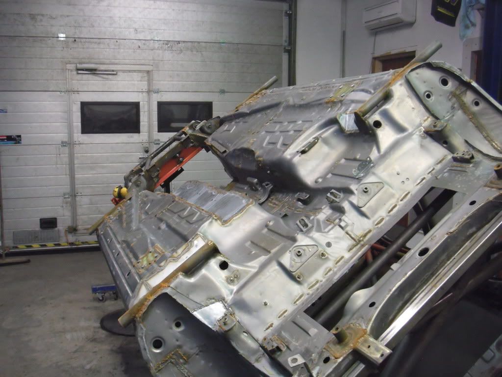

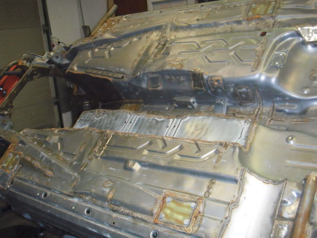

Kori roudattu eilen puhallukseen! Perjantaina pitäisi olla valmista, pohjamaalit ostettu maalailuja odotellessa...

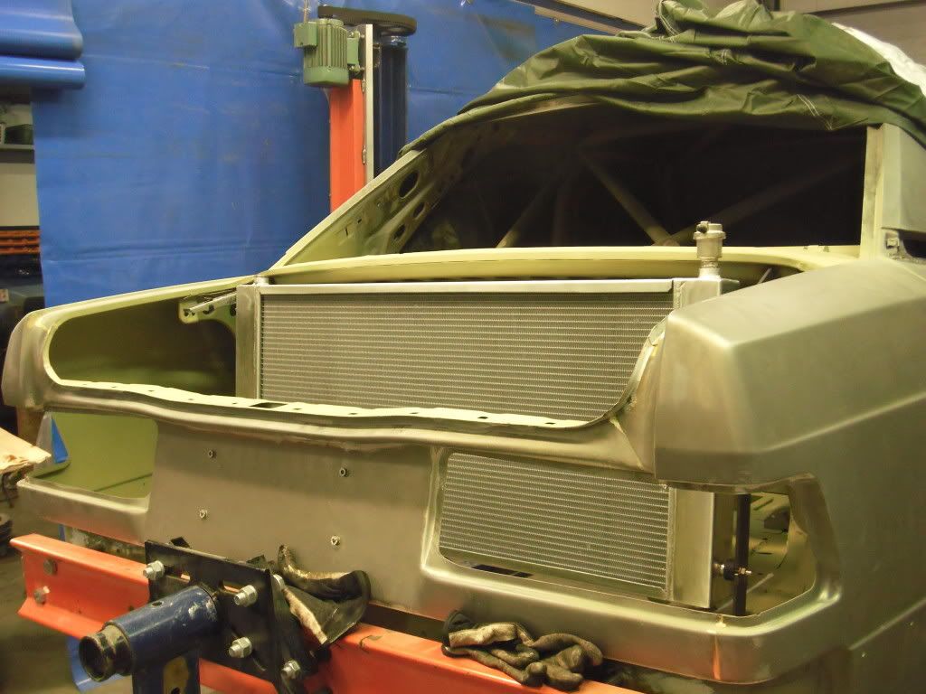

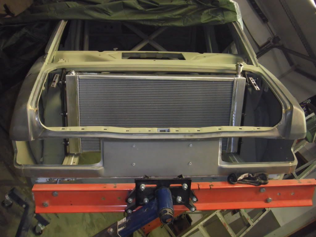

Tänään kävin Erikoishitsaus Raatikaiselta syylarin hakemassa.
Kiitokset nopeasta ja asiallisesta toiminnasta!
AIG Motorsport Drift Team
w903 313CDI -03
w115 200 -76
w201 2.3-16 -85
w210 300DT -97
w124 230 -89
w201 200D -89
Re: Onnin rojektit--->606
Vaikuttaa asiallisen nopealta toiminnalta...oliis pitänyt ittekin tehdä silleen, eikä itse räpeltää :oops:
Mitäs tuossa mustassa kyltissä lukee ?
TDi
Viestit: 116
Liittynyt: Ti 23.11.2010 13:23
Viesti Kirjoittaja TDi »
ni ostit nyt kuitenki noi veitset varmasti hyvä valinta :) toivottavasti ens kesänä päästää jo testailee :D onko ahdin kokoonpano jo varmistunut ? en kerkeekkää tänä viikonloppun tulla kattoo lähen joensuuhu mut soitellaa tos viikolla :)
Onpha
Viestit: 237
Paikkakunta: vihti
Viesti Kirjoittaja Onpha »
Juu täysi 10 asiakaspalvelusta..
Itse räpeltämällä oppii... :D
Mustassa kyltissä lukee yrityksen nimi.
Kävin hakemassa tukusta patteriverkoston automaatti ilmausventtiilin syylarin yläreunaan, eipähän ole ilman kanssa ongelmia tuossa kohtaa :D

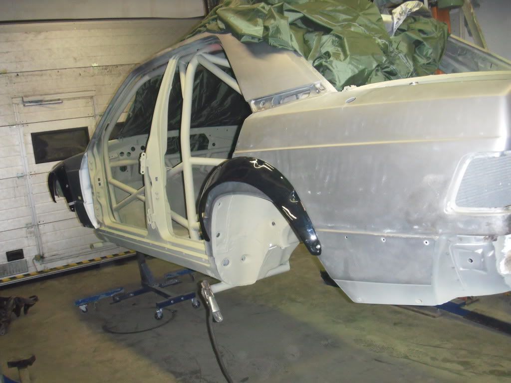

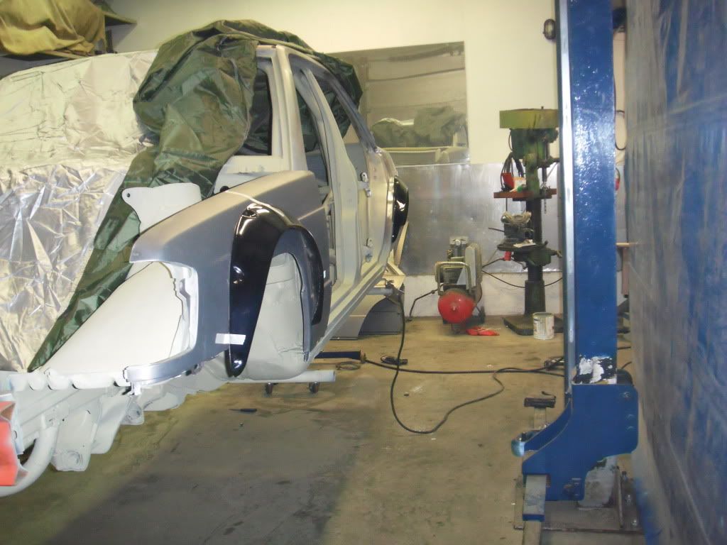

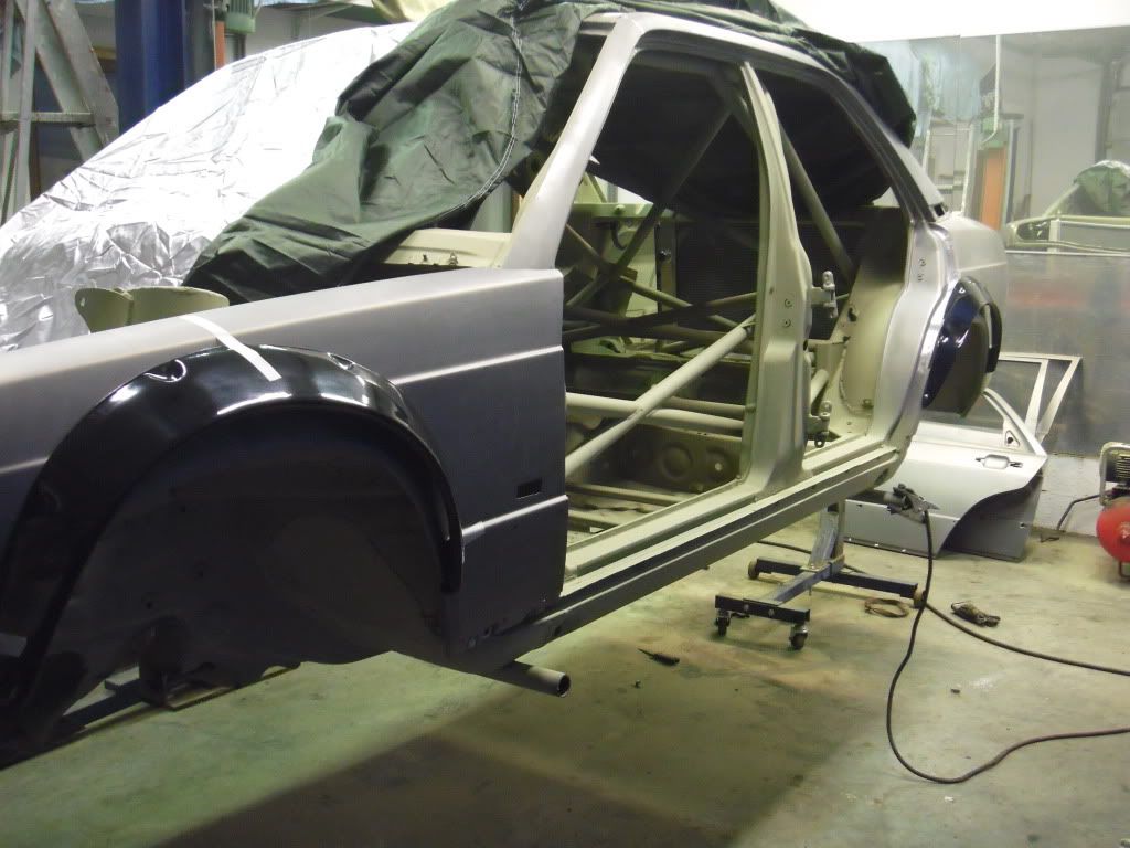

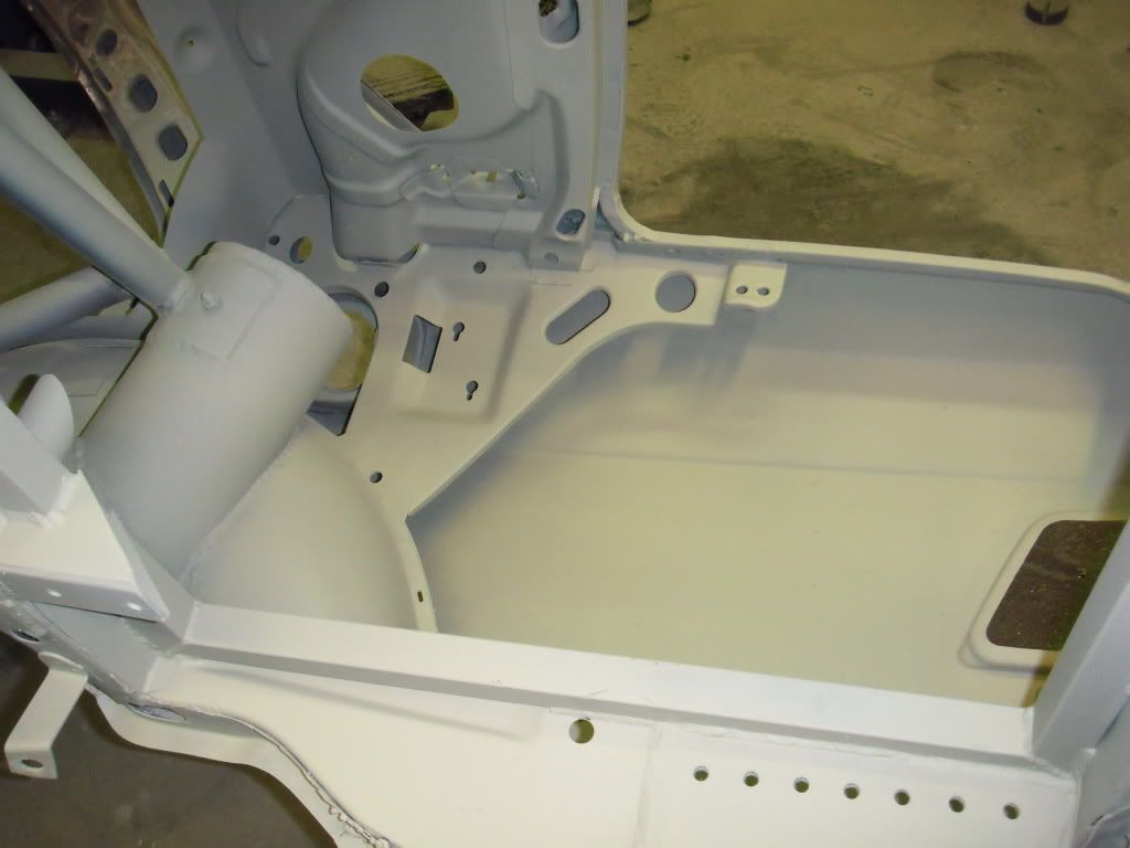

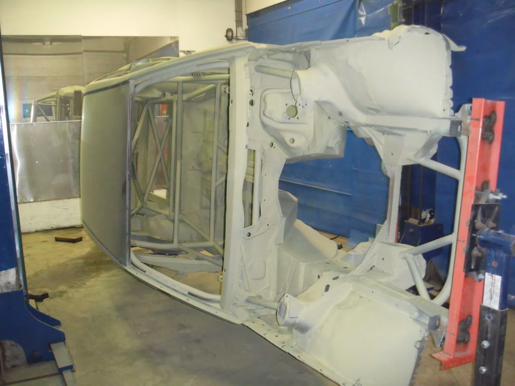

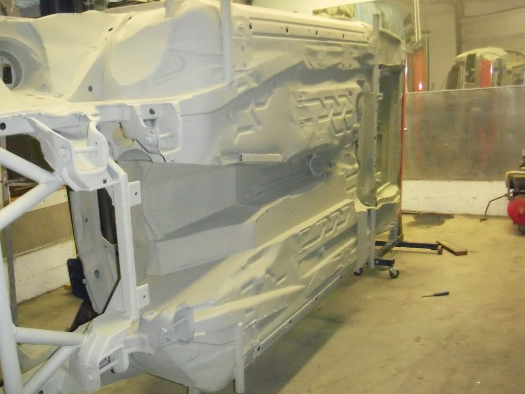

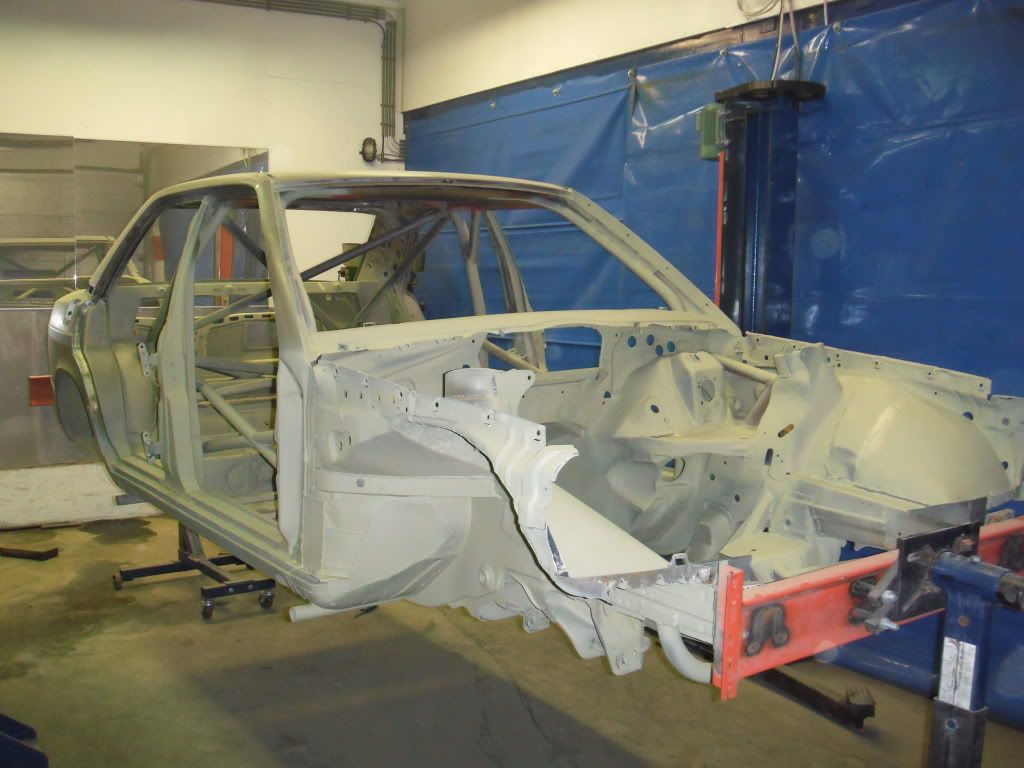

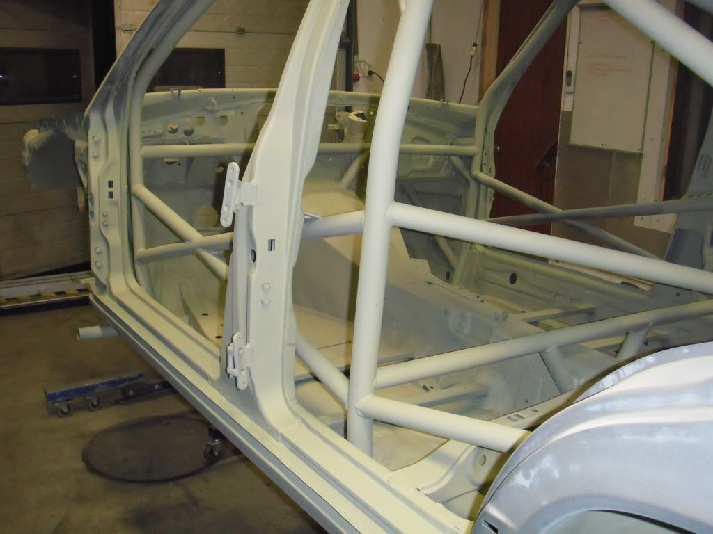

Perjantaina oli kori valmis puhalluksesta joten toin sen talliin kuivamaan. Ovet, luukut ja muuta pisteosaa tulee alkuviikosta.
Nopeasti tulee kyllä väriä hitsisaumoihin ja muihin käsiteltyihin kohtiin, mutta lähtee karhunkielellä kätevästi pois.
Rupeaa mersu näyttämään pikkuhiljaa jo autolta kun saa korin yksiväriseksi! Maali vaan pääsi loppumaan, joten pintapellit jäi maalitta..

no nyt rupee näyttää hyvältä! :D on varmaa kiva jatkaa muun auton rakennusta ku ei paskaannu kädet ja vaatteet eikä hiekkaa tule niskaan kokoaja :lol: :thumbup:

Joo vähä aiheuttaa lisää inspiraatiooki ku ei oo enää vanhan lintan näkönen :D tai no on mut ei nii pahasti...
Joo kyllä toi hiekkapuhalluksen hakkaa monella tapaa!

Tuli väsäiltyä syylarille kiinnikkeet konttiin. Kivan näköisesti jää toi automaatti ilmanpoistaja kontista läpi näkymään :D
Ja englannista tilatut kaari levikkeetkin saapuivat, leikkely alkaa!
