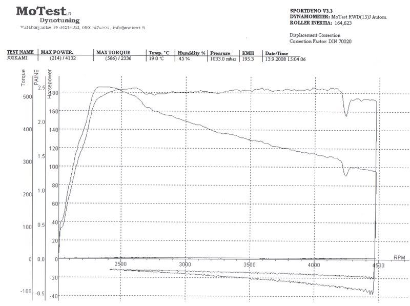

Löytyi tuommoisia vanhoja penkkilappuja koskien tuota 270 moottoria, vakiona hieman alavireinen mut lastuttettuna muttui ainakin tuo oma clk huomattavasti mukavampaan suuntaan :D
Tuommoinen lappu tuli ensimmäisellä omalla ohjelmalla vuonna 2008. Auto muuten vakio, paitsi vaihdettu ohjelma.
Savutti muistaakseni kun en saanuut ahtopaineita vielä nousemaan yli vakion :oops:
Sit olikin ohjelmaa opeteltu lisää ja vaihdettu 320 ahdin ja ahtopaineet 1.45bar.
Lappu tuli haettua kun seuraavalla viikolla tuli amg:n suuttimet autoon sen jälkeen tehot onkin tasasesti nousseet.
Vakio suuttimet rittää yllättävän pitkälle 270 koneessa, ainoa ongelma on oikeastaan tuo polttoaine järjestelmä miten Tuikku sanoikin.
Nykyään ei jaksa enää vanhasta kiusata viimeisiä ulos.. +2bar savuttomasti..
