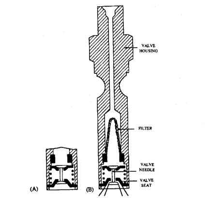

Suutin vika voi olla kans yksi mahdollinen. Suuttimien tiiveys ei enää riitä pitämään pa-linjanpainetta moottorin sammutuksen jälkeen ja tällöin ainetta pääsee ennenaikaisesti sylinteriin ja se/ne pytyt hakkaavat hetket joutilasta kylmäkäynnistyksessä.

Itse testasin vuotavuuden niin että yön yli auoin putket suuttimille ja ne jossa ei ollut painetta vuosi.
Vaihdoin kuitenkin kaikki ja tein muutakin niin kulutus ehkä laski vähän.
Painetestejä en ole kyllä tehnyt sen jälkeen mutta onkohan se nyt miten varmakaan.
