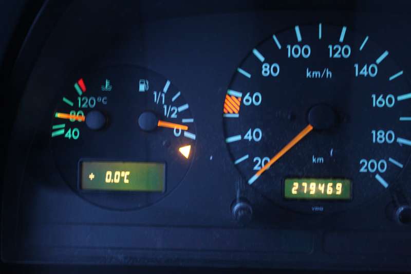

Nyt selvisi sitten lopulta pitkän tutkimustyön perusteella, että minulla on tuo lämöanturi hajalla, se jossa on 2 nastaa. Siitä ohjataan sekä hehkutuksen aika, että mittaristo. En oikein tiedä uskaltaisiko tuupasta tuohon w124:n anturin kun ei ole havaintoa millaiset vastukset tuossa vitossa alunperin on ollut, eikä verkkokauppojenkaan listoilta löytynyt yhteensopivuus apuja.
Se kolmas 1 napainen anturi ohjaa vain ELR järjestelmää...siis sitä tyhjäkäynnin korottajaa pakkasella.
Siinä kävi silleen noin 2 vuotta sitten, että oli jäähdytysjärjestelmä väärin rakennettu, kanteen pääsi ilmaa ja kun vähän rykäisi niin siellä nousi lämmöt sille tasolle, että kaikki 3 NTC vastuksen sisältää anturia muuttui vainajaksi :roll: Tuo nyt kyseessä oleva näytti jotain resistanssiarvoja, mutta ei ne ole alkuunkaan siellä missä pitäisi, alle 100 ohmia kun vesi kiehuu.
--> No menen tästä nyt keittelemään tuota w124:n anturia.
...ja vittumainenhan se on tuokin vaihtaa, mutta eiköhän se onnistu kun purkaa vivustoja pois tieltä :x
Täytyy piirellä vähän kytkentäkaaviota aiheesta tänne talteen, oli se taas niin ihmeellinen.

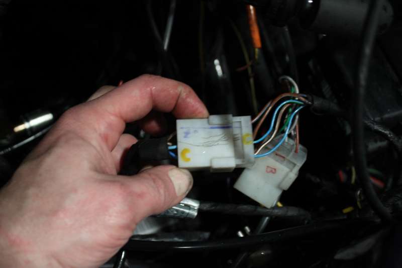

Re: W638/2 [V230TD/Vito110D]: Ahtimen vaihtaminen ja muuta..

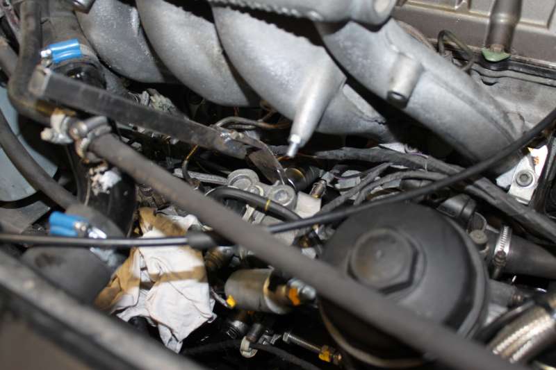

Mittariston ja hehkuboxin lämpötila-anturi
Imusarjan alla, edestä moottoria katsoessa oikeanpuoleinen, 2-napainen anturi.
Anturi pois:
Anturi paikalleen:
Tarvitsi tehdä tommonen hassu avain, että mahtui vääntämään auki ja kiinni. Tuntui w124:n (vihreä) anturi toimivan ihan oikein. Tässä mitatut arvot:

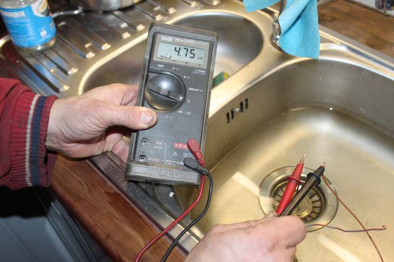

Mittaristoa ohjaava anturi, johdon väri on sininen violetilla raidalla. Toinen pää on mittaristossa valkoisessa liittimessä numero 2 (vasemmalla puolella) pinnassa 5. (43 ohmia / 1 kOhmia)

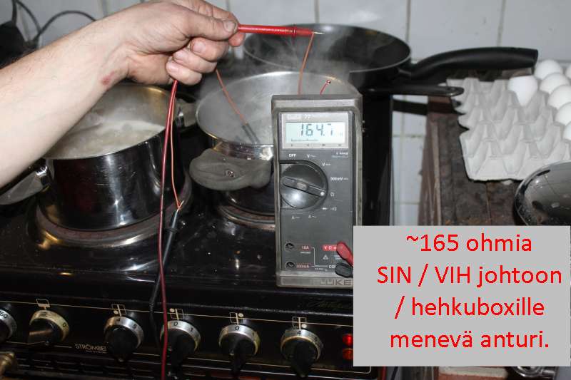

Samassa anturissa oleva toinen NTC vastus, johdon väri sininen vihreällä raidalla. Toinen pää on hehkuboxissa pinnassa 6. Tässä vastuksessa on pykälän suuremmat resistanssit. (165 ohmia / 4,7 kOhmia)
Liitin josta edellä mainitut anturit näkyvät (voi mitata tältä liittimeltä)
Edellä olevan liittimen muut pinnat:
1. sin/vio: Mittaristo lämpötila-anturi, NTC ~40 - 3000 ohmia (2 napainen anturi oikealla)
2. sin/vih: Hehkuboxi lämpötila-anturi, NTC ~150 - 10000 ohmia (sama kuin edellä)
3. rus/sin: ELR lämpötila-anturi, NTC (1 napainen anturi Jakopään puoleinen)
4. rus/val: Ruiskutuspumpun sähköinen IDLE säädin
5. rus /har: Ruiskutuspumpun sähköinen IDLE säädin
6. Ei kytketty
Toimii :mrgreen: :
Mittariston muita pinnejä:
Liitin 2 (valkoinen):
1: Hehkutuksen valo
2: Laturi D+ merkkivalo
3: Laturi merkkivalo
4: Kaukovalojen merkkivalo
5: Moottorin lämpötila (bias vastus 680 ohmia)
6: Polttoaine anturi (bias vastus 470 ohmia)
7: Jarruneste varoitusvalo
8: Seisontajarrun valo
9: Öljymäärän varoitusvalo
10: Jäähdytysnestevalo
11: Suuntavilkku
Liitin 3 (sininen):
4: Ulkolämpötila
Liitin 1 (musta)
3: Sumuvalo
4: Maadoitus
6: RPM pulssi ?
12: RPM pulssi maadoitus
2: Nopeus pulssi ?
11: Nopeus pulssi maadoitus

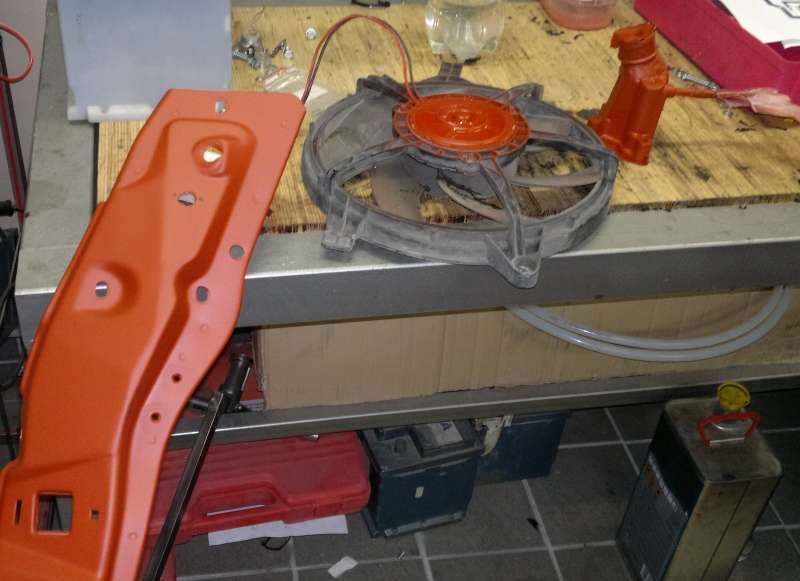

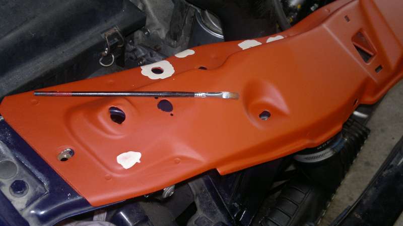

Tässä samalla tuli vähän piilotettua ruosteita ja tehtyä alumiinikokeiluja:
(pohjamaalissa)
