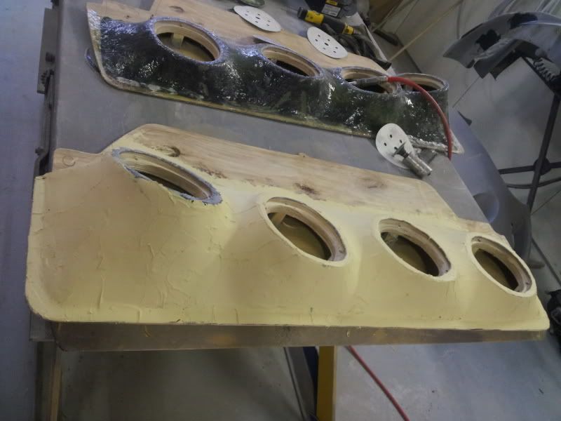

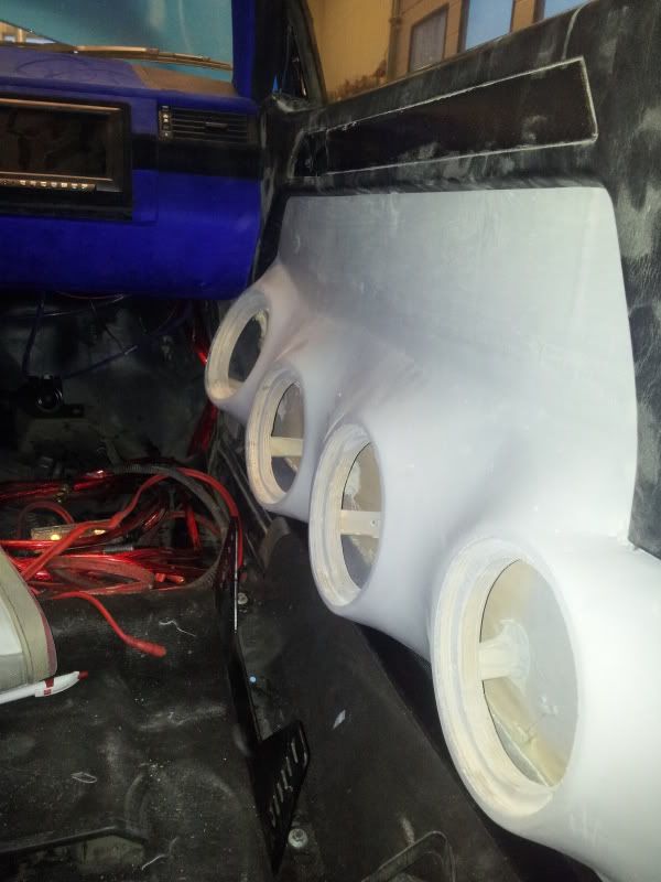

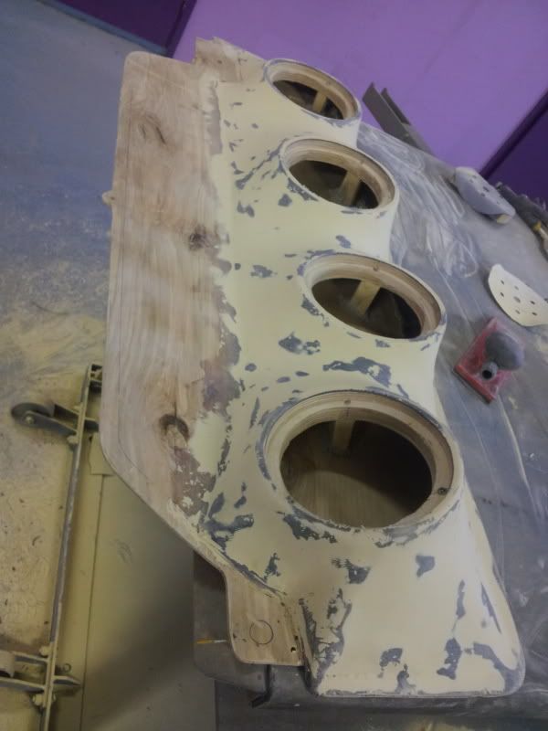

No joo nyt tuli vähän pakkeloitua, on se lasikuidun hiominen vaan perseestä. Kyllä rupeaa kutittamaan jokapaikkaa.

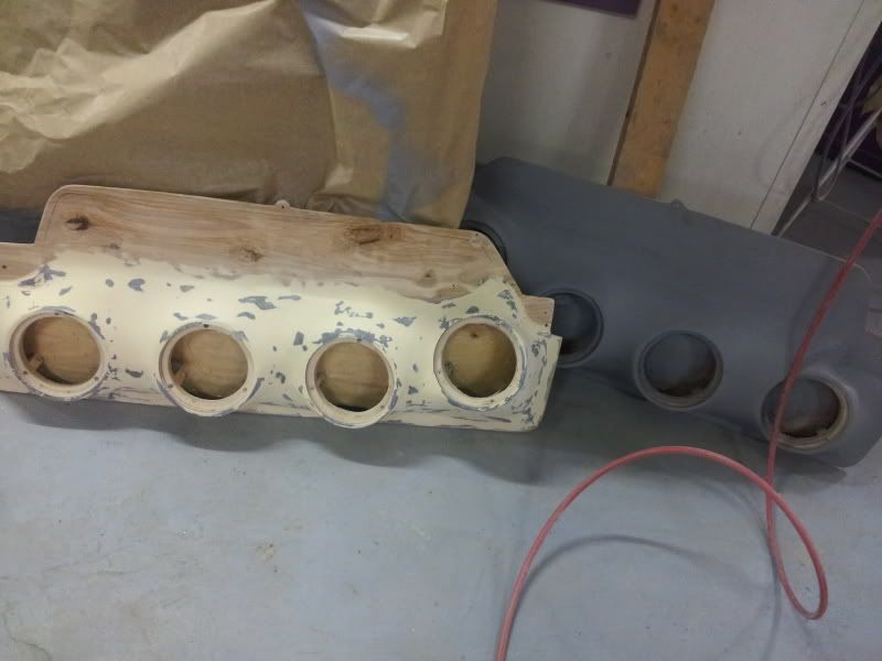

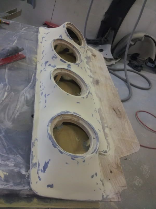

Meillä on tossa -53 Mercedes entisöitävänä ja kittiurakka näyttää yhtä kattavalta kuin nuo ovipahvisi. :D Tää meitin teelmys on hiekkapuhallettu yli joskus 80-luvun alkupuolella (=pilattu, ei yhtään suoraa kohtaa) ja ruiskukitattu sen päälle... :wtf: Ensmäinen maalarimestari sai viidessä vuodessa neljä lokasuojaa valmiiksi, tosin niistäkin jo yksi halkeilee kiteistään. :roll:
Taidat käyttää teräslastaa kittauksissasi? Nykykiteillä tuo ei nyt niin vakavaa ole, koska ovat satakertaa helpompia hioa, kuin kaheksankytluvun alkupuolen kitit aikanaan, mutta kannattaa harkita kumilastan käyttöä varsinkin tälläsissä hankalanmuotoisissa osissa. Itse en käytä terästä kuin kivenreikiin ja pieniin skraaduihin. Minuutin vaivannäkö kittauksessa on kymmenen minuutin säästö hioessa. <vanha viidakon sanonta>

norsu kirjoitti:Meillä on tossa -53 Mercedes entisöitävänä ja kittiurakka näyttää yhtä kattavalta kuin nuo ovipahvisi. :D Tää meitin teelmys on hiekkapuhallettu yli joskus 80-luvun alkupuolella (=pilattu, ei yhtään suoraa kohtaa) ja ruiskukitattu sen päälle... :wtf: Ensmäinen maalarimestari sai viidessä vuodessa neljä lokasuojaa valmiiksi, tosin niistäkin jo yksi halkeilee kiteistään. :roll:
Käytän semmosta keltasta muovi lastaa, eipä oo teräslastoja tullu käytettyä pitkiin aikoihin. Tuo oli vaan niin epätasanen että yritin levittää mahdollissimman paksusti ettei tarvi moneen kertaan kitata, siitä ei tavi ihan tasasta saadakkaan kun päälle tulee joku 5mm paksu vaahtomuovi ja sen päälle verhoilu kangas =) Muodot on aika pyöreitä ja jyrkki niin oli olevinaan vaikea levittää kittiä tasasesti ja paksusti :?
Mutta jos tänään viellä sais hiottua toisen ovipahvin niin olis kova sana, lähenee vaan tuo ACS kovaa vauhtia ja olis vaikka kuinka paljon tekemistä, pitäis tuo pikkumersukin keritä katsastaa tässä kuussa siihen pitää vähä tehä katsastus huoltua ensin.

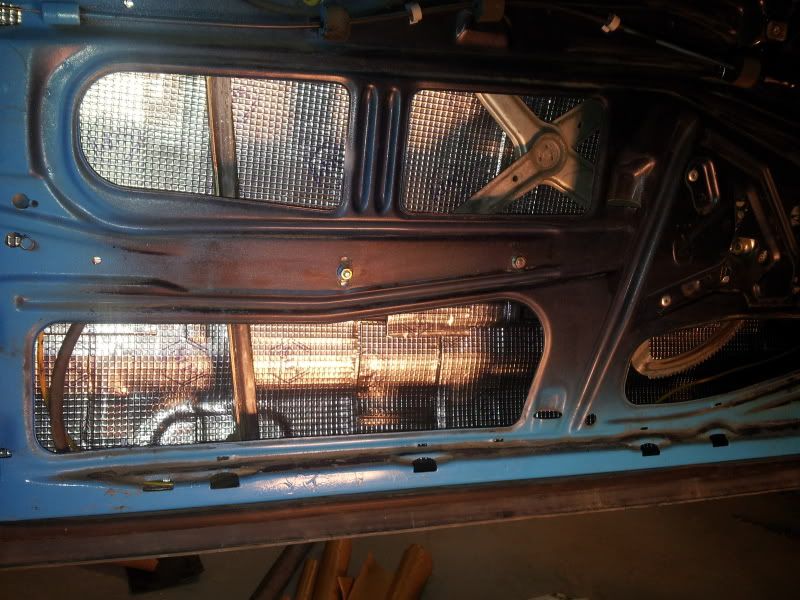

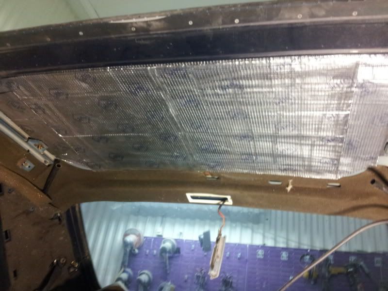

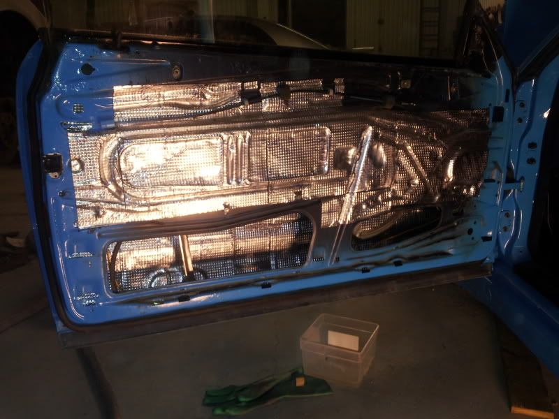

katto ja kuskin ovi olis vaimennettu tuolla STB matolla molemmissa on nyt 2 kerrosta. Kyllä huomaa eron kun naputtelee sormella vaimentamatonta peltiä ja vaimenettua =)

Laita pehmeämpää vaimennusmattoa vielä ulkopeltiin, tekee soundista pehmeämmän ja luonnollisemman. Ja vaneriin reiät tietenkin elementtien taakse.

Joo tuolla kaapissa on sitä pehmeääkin mattoa en vaan oo vielä ehtiny laittaa paikoilleen =) Reijät leikon kun saan vaan sovitettua ne kunnolla paikalleen ja reijät tehtyä kiinnikkäitä varten. Jos sitä sais ne enviikolla verhoilua vaille valmiiksi, on vaan niin pirusti joka puolella autoa tekemistä ettei ehdi keskittyä yhtään asiaan kerralla. Tai sit pitäs just tehä yks asia ainavalmiiks ja siirtyä vasta senjälkeen seuraavaan hommaan, tuntuu vaan että aina puuttuu jotakin niin sitte pitää hetki tehdä muuta että saa tarvittavat värkit haalittua :?

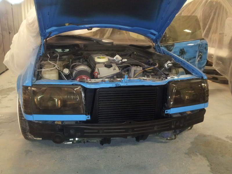

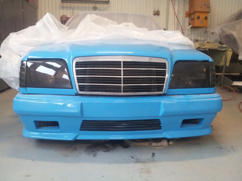

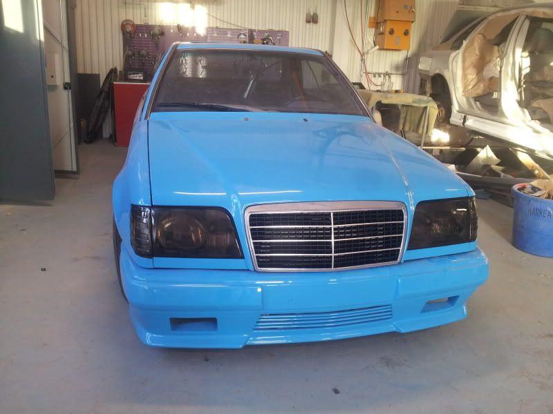

Nyt olis ajovalot a vilkut tummennettu, meni kyllä ehkä turhankin mustaks. No mut ennen katsastusta täytyy muutenkin hommata uudet umpiot ja vilkut, kristallit jos jollain on ylimääräsenä niin YV tä tulemaan..

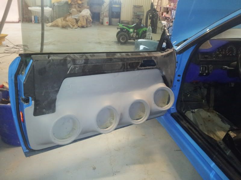

Tänään sain toisenkin oven vaimennettua ja ovipahvit kiinni oveen, nyt vaan puhkoa reijät sinne koteloon ja verhoiltavaks. :thumbup:
Vähän niiku vaatis jotakin muutakin tuo keula, hiukan on jotenkin yks toikkosen näkönen :/

TeamAhma kirjoitti: Vähän niiku vaatis jotakin muutakin tuo keula, hiukan on jotenkin yks toikkosen näkönen :/
Tähti ja rekkarihan siitä puuttuu :D

Eikhi kirjoitti:
tähti ja sumarit :D

Tummia sumareita huutaa ainakin.. :)

Kiviranta kirjoitti:Tummia sumareita huutaa ainakin.. :)
Ei oikeen voi sumareita laittaa kun tuolla takana on molemmin puolin öljynlauhduttimet.
Noita puskurin ritilöitä mustaks oon miettiny mut ei sekään oikeen jotenkin huokuttele, täytyy kahtoa jos tekis jonkun mustan kilven pohjan ja valkonen siisti teksti siihen. Vanteethan on valkoset ja peilien vilkkuosat. Täytyy oikeen nyt miettiä ja ehdotuksia saa laittaa.
Tulee hieman kiire tuon kans kun se nyt on tuossa vaiheessa miltä näyttää, ja sisusta on viellä oulussa. Sottimet on viellä tulon päällä, ovipahvit pitäs saada ouluun verhoiltavaks. Niitä ei pysty ennen laittaa kun on erillissarjat sovitettu paikalleen, sitten on vielä vähä muutakin mutteroimista. Laatikko vuotaa öljyä pitäs se tutkia ja simpukka on jotenkin paskana kun renkaat ei käänny oikealla paljon yhtään MAX 1 kierroksen sitte tökkää ku seinään. Niin ja takaluukku on kynäruiskumaalarilla vielä. Taitaa tulla viellä pitkiä iltoja että saa kaikkia pääsiäiseks valmiiks :shock:

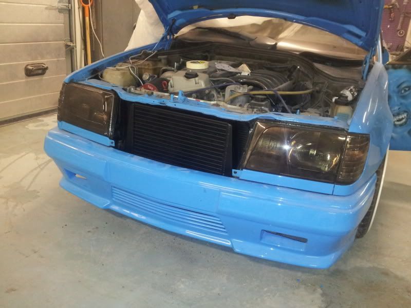

Sekin kilvenalus levy voi muuttaa keulan ilmettä jonkun verran mut toisaalta nuo puskurin ritilätkin saattas käydä toisen väriseks? Kokeilet jollain mustal jesarilla vetästä noi pari ripaa karkeesti niin selviis suunnilleen käykö..
Menis tos puskurin alareunas ehkä ihan vähä ulos tuleva musta splitterikin kun puskurin malliin nähe kävis...
Aika kiirehän tuo tuntuu olevan :P

Kiviranta kirjoitti:Sekin kilvenalus levy voi muuttaa keulan ilmettä jonkun verran mut toisaalta nuo puskurin ritilätkin saattas käydä toisen väriseks? Kokeilet jollain mustal jesarilla vetästä noi pari ripaa karkeesti niin selviis suunnilleen käykö..
Splitteri siihen kyllä vois sopia, mistähän semmosen vääntäis ja minkähän mallinen olis hyvä. Ei nimittäin oo kyllä kokemuksia niistä pahemmin :/
Koitan laittaa jotakin teippiä niihin ritilöihin tänää ja nappaan pari kuvaa ihmeteltäväks =)

Sehän näyttää vi**n hyvälle.. 8) avarimaski ja täysin mustaksi... :!: ellei sotke hiilaria. esim maski + puskurin ritilät + peilit + "Kattolistat".... :roll:
Kannatetaan splitteriä.... :thumbup: etti vaikka joku hyvän mallinen puskuri ja leikkaa yläosa splitteriksi..... :geek:

jaagou kirjoitti:Sehän näyttää vi**n hyvälle.. 8) avarimaski ja täysin mustaksi... :!: ellei sotke hiilaria. esim maski + puskurin ritilät + peilit + "Kattolistat".... :roll:
Niin ja toi maskimuutos tottakai kanssa! Kaverille tehtii bemuu just tolleen toisesta puskurista yläosa ottamal ja saahan niit oikeestaa tehtyy mistävaan levymäisestä matskusta..tosin oem luukkia tosin saat tol ekal tyylil kun nätisti leikkaa..
Otahan kuvii niin pääsee fundeeraa lisää 8)

Mulla olis kyllä hiilariteippi tuolla kaapissa vielä jonku verran, varmaan piisais noihin puskurin ritilöihin. Mut koitan ny eka vähä teippailla sitä ihan jollain sähköteipillä tai jollain. Vanhoja puskureita tuolla on kyllä vino pino, tässä missä oon töissä on samassa purkaamo. Onkos jossain myynnissä valmiita splittereitä ? ? Yksinkun tekee niin ei taho aika enää tässävaiheessa piisata joka paikkaan :(
teipattuna '=)

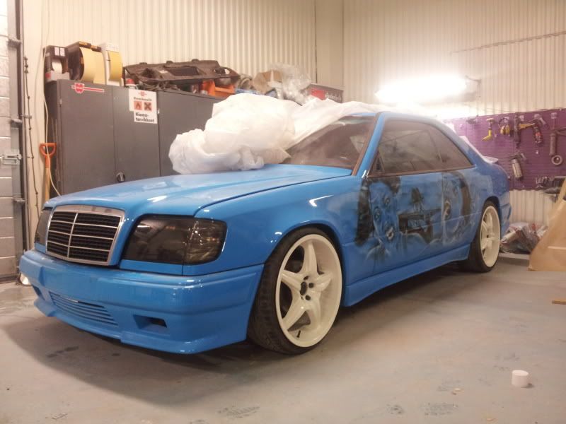

Noinhan on jo jees. vielä maskin kromikehys mustalla, ehkä keskellä oleva kiiltävä tikkukin. Sitten tuntuu jo kiirrelisempää hommaa olevan :P

Nuin tuo taitaa olla kyl parempi. maski mustaks viel ja se splitteri 8)

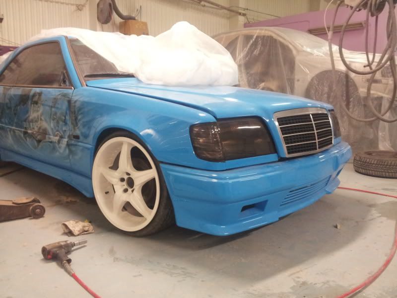

Nyt olis etuvanteet alla, keskikupit vielä pitää maalata oikean väriseks. Kyllä vaan vanne tekee auton =D

Maskiin lakka ja mustaa sekaan...
Kiviranta
Viestit: 341
Paikkakunta: Ylämylly
Re: W124 300ce Tekniikanvaihto (OM606) Etupään maalailua yms
TeamAhma kirjoitti:
norsu kirjoitti:Kuulapuhallusta olen käyttänyt kromiin. Vaan on tullut sellaisiakin kiinaosia (lue H-D) vastaan, ettei kromaus kestä hentosta puhallusta. Siinä tapauksessa käsipelein ja tylysti karheaksi sekä tartunta-aineella (riippuen tapauksesta joko happo tai transpis) liikkeelle.
Se kaveri joka puhalti nuo mun vanteet metallilla niin kehu vaan että oli viimeset kromi vanteet, ei kuulemma meinannu millään lähteä irti se kromi siitä. Oli tehny kovat hommat niiden kanssa :o
Pitää tuossa viikonloppuna koittaa maalailla tuota maskia, mut kumpihan sopis paremmin satiini vai matta ??
vesis vaik kuus satasel pyyhkäset huolel ton kehyksen ja vedät jonkun tartunta pohjan alle ite vedin PPG DP40 niin on kestäny vallanmainiosti.
Satiinin mustan puolella olen itsekkin :P
Autotalli:
MB C124 CE 300 -88
MB C215 CL 500 -00
MB C218 CLS 250 -16
MB C253 GLC 250 -18
Instagram kipparimb
Juha91
Viestit: 509
Viesti Kirjoittaja Juha91 »
Itelle tuli h*lvetin härö idea tuon maskin maaluusta :D miten ois valkosella kromi osat :D omalla tavallaan olisi aika jees, osittain taas ihan h*lvetin härö :think:
