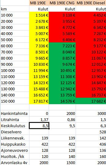

Tein pikaisesti taulukon jossa verrataan:
1) nykyisellä ajamista E30 seoksella
2) maakaasulaitteiston asentamista nykyiseen (+2000€)
3) W201 200D ostamista ja sillä ajamista (+3000€)
Laskettu neljälle vuodelle ja 150 000km ajosuoritteelle.
Taulukko on suuntaa antava ja siinä on pikkuvirheitä, mutta siitä näkee sen että jos dieseli maksaa saman kuin bensa ja maakaasu maksaa noin paljon vähemmän litrahinnaksi kiloista muutettuna, niin sepäs voisi jopa kannattaa sen kaasulaitteiston asennus?

Re: E20 ja E30 bensiinin pikainen käyttökokeilu
tuo pari tonnia kuulostaa realistiselta. Ruottalaiset puhuneet 15-25000kr osiin joista suurin osa menee CNG tankkien hankintaan. Niitäkin löytyy käytettyjen markkinoilta, tosin harvassa lienee vehkeet.
