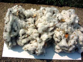

Raakapuuvillaa (puhdistamatonta) ??
http://www.photonics.com/images/spectra ... wCotto.jpg" onclick="window.open(this.href);return false;
Minkämerkkisestä suotimesta tuo kuva on?
Ainakin Made in Germany

Mikä tuossa on ongelma? Tuohan on yhdistelmä suodatin, Eli päävirta ja sivuvirtasuodatin samassa paketissa, yläosa sivuvirtasuodatinta jonka läpi virtaa hyvin vähän öljyä suoraan takaisin öljypohjaan. Sivuvirta suodatin erottaa öljystä tehokkaasti kaikkea semmoista mitä varsinainen suodatin ei pysty erottamaan, ilmeisesti jotain imeytetään noinin puutikkuihinkin. Kuitenkin sen läpi virtaa ainoastaan se öljy mikä poistuu suodattimesta sen keskitapin noin 1mm porauksen kautta. Samanlaiselta näyttä mersunlogoilla varustettu orkkissuodatinkin, M-filteristä puuttu taas kokonaan koko sivuvirtasuodatin, joten moista paskaa en ainakaan omiini laittaisi.

Jani R-K kirjoitti:ilmeisesti jotain imeytetään noinin puutikkuihinkin.
Mä voin alkaa vaihtamaan nuo sisukset uusiin meinaan keskuspölyimurista sitä kyllä riittää joka öljynvaihtovälille ja kirveellä on kaikki halot hakattu joten puulastujakin on jokahaluun :lol: :lol: :lol:
