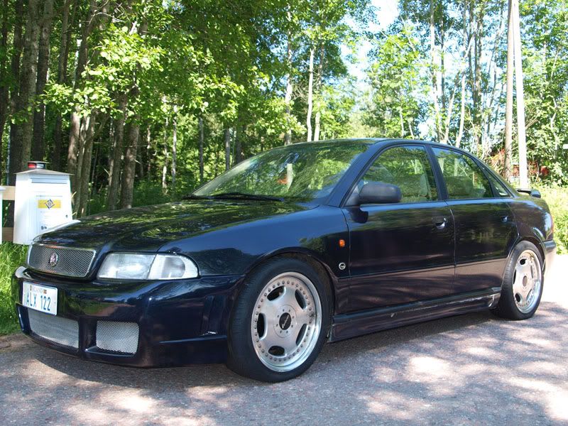

Viestit: 12277
Re: Vanteet w210 farmari avantgardeen ?
olinki jo unohtanu tän topicin. Kuvassa on 8,5x17et20 ja se o JUST sopivasti pari milliä kaaren sisäpuolella. renkaat on 225/45. Ensi kesäksi tulee saman levyiset mutta tuumaa isommat lorinserit jotka mulla oli audissa

RH kirjoitti: Jännä juttu muuten että tuo laite ainakin mun silmään on kaikkein parhaan näkönen hillityllä "audi-lookilla" :oops: jolloin tapyörien olemus autossa korostuu.
Näinhän minäkin jo joskus totesin. :lol: :lol: :lol: :lol: :lol: :lol: :lol: :wink:
Viestit: 12277
niinpä :) oliha tuo tiedossa ja se oli jo alunperin selvää että nää tähän tulee... Mutta kyl noista takavanteet levenee tuumalla sitten ku jaksaa. Nyt o nii hemmetisti töitä ettei oo ehtiny vanteiden kans paljoa puljaamaan.
