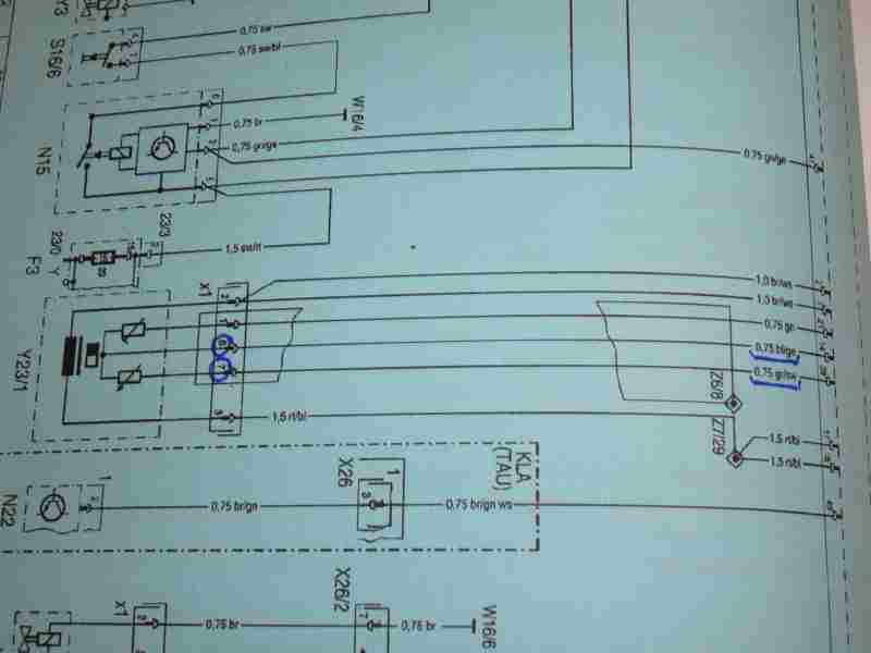

Eikhi löysit siis johdot tuosta mötistä lähtevästä johdosta/johtonipusta? Oliko värit mitkä? Osaisko joku heittää valistunutta arvausta et tuleeko ongelmia jos laittaa tuon evryn, kun autoni on jo ohjelmoitu? Ohjelmoinnin jälkeen lisätty om606 ahdin ja isompi cooleri joten reservissä olis muutama hepo vielä.

Siekkinen kirjoitti:Alettiin kaverin om605 koneelliseen C-mersuun asentamaan evryä. Tulikin ongelmia vastaan. Johot ei näyttäs olevan samanlailla kuin omassa ceessä oli aikanaan. Laitetaanko vastus siis paikasta riippumatta keltaisen (pinni 9) ja punaisen (pinni 46) johdon väliin vai väristä riippumatta 6 ja 7 pinnin väliin. Pinnithän siis luetaan muistaakseni keulasta päin katsoen oikealta alhaalta vasemmalle 1..2..3 jne.
minne laitoitte johdot kun omassa väyrysessä on pumpunjohdoista punainen ja keltainen boksin 9 & 46 pinneissä.
Re: om606 evry mod
Helpoiten johdot löyty kun etsi sieltä muoviboksista missä ohjausboksikin on niin sen johtonipun mikä menee isoon valkoseen liittimeen. Siitä liittimestä johot jatkuu eri värisenä ohjainboksille. Ennen liitintä ne on keltanen ja punanen ja niihin se modi pitää laittaa. Voi laittaa myös liittimen toiselle puolen jossa vaan on johot eri väriset mutta ei muuta eroa
en jaksa mitenkään muistaa enää että mihin pinneihin nuo kuulus kun ei ole niitä papereita lähettyvillä.

Taitaa vastaus olla vähän mööhässä mutta kuitenki, tais olla keltainen ja punainen.TommiS kirjoitti:Eikhi löysit siis johdot tuosta mötistä lähtevästä johdosta/johtonipusta? Oliko värit mitkä? Osaisko joku heittää valistunutta arvausta et tuleeko ongelmia jos laittaa tuon evryn, kun autoni on jo ohjelmoitu? Ohjelmoinnin jälkeen lisätty om606 ahdin ja isompi cooleri joten reservissä olis muutama hepo vielä.

Pitää koittaa etsiä se liitin niin menisi oikeisiin johtoihin
Re: om606 evry mod
Laitoin vastuksen johdot tuon pyöreän liittimen 6 & 7 pinneihin josta johdot jatkuu ohjausboksin 9 & 46 pinneihin ja laitoin käyntiin niin tuli edc motor vikavalo vaikka vastuksien edessä oleva katkaisija oli off asennossa, onko johdot oikeissa paikoissa?

Mihis piuhoihin pitäis vastus laittaa tarkalleen ku ei ny oikeen aukee noi edelliset ohjeet.
Edellisitä kuvista, autossa on samanlaiset liittimet. Pumpulta tuleva johto menee pyöreään liitimeen josta on käytössä vain neljä pinniä. Sen liitimen alla on toinen soikion mallinen jossa oli käytössä seitsemän ja pun/kelt johdot, mutta ne ei tehnyt mitään ja millään vastuksilla. Auto on c250vapari kiisseli w202.
Re: om606 evry mod
Löytys jo. Kaikki johdot kun oli käyty läpi nu vikalla tärpäs. Eli MB C250D w202 vm 95 Pöyreä sokalla varmistettu liitin, sen pumpulta tulevalta puolelta johto auki ja sieltä PUNAINEN JA MUSTA johdin yhteen vastuksella vaikka 2,2kohm tai pienempi ja potikka.

Kun vastus laitetaan kahden johdon väliin niin johdot eivät voi olla väärinpäin. Potikasta pitää käyttää nastat 1 ja 2 sekä jättää nasta 3 ilmaan.
Onko potikka kytketty oikein, vastus sen ketjun yli pitää säätyä 3.3k -> 8k kun potikkaa käännellään. Helppo tarkistaa yleismittarilla.
Tarkista myös että olet kytkenyt oikeiden johtojen väliin, pitää olla pinnojen 6 ja 7 välissä: http://www.rapsinfo.de/tmp/Schaltplan%20C250D.jpg" onclick="window.open(this.href);return false;
