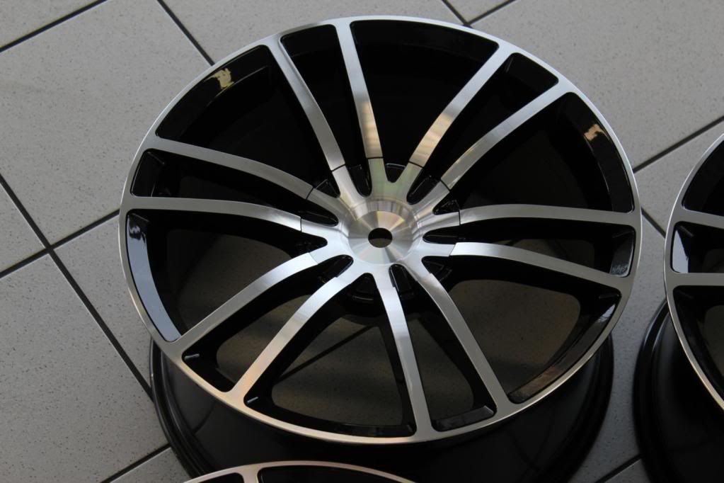

Minkä kokosta vannetta menee 211 koriseen mersuun? mahtuuko 20" tuumaset ja kuinka leveät vanteet ? Entä ilma-alustalliset?

Mulla pyöri alla 20". Hyvin mahtuu. 8,5" kylläkin vaan leveys. Ilma alustaa pystyy starilla säätämään ja farkusta myös perää kun siellä aina ilmajouset takana.anamankeli kirjoitti:Minkä kokosta vannetta menee 211 koriseen mersuun? mahtuuko 20" tuumaset ja kuinka leveät vanteet ? Entä ilma-alustalliset?

mul on itellä 19" 8.5 ja 9.5 leviät olen ollut tyytyväinen mahtuu hienosti alle pienellä madalluksellakin. Mut kyl 20" mahtuu ainakin monella foorumilaisellakin on. Oliskos ollut gbc käyttäjänimisellä jopa 9"*20 ja takan 11"*20.

Uskon, että mahtuu. Itsellä 19" ja 9" leveet ja hyvin viel tilaa. Normi avantgarde alustakorkeus.
Renkaina 245/30

mahtuu. itellä edessä 20/8.5 et 35 vara ottaa puolitoista senttiä ulommaksi renkaina 245/30/20. takana 20/10 et 35 just hyvä. kaaren tasalla mut renkaat 255/30/20. leveämmät renkaat ei mahdu. meinasin aluks 285/25 mut starilla käytettiin perä pää alhaalla niin jäi 3mm kaareen matkaa. niin joutui tyytymään kapeampiin. alusta vakio avandgarde mut noilla renkailla ja vanteilla voi madaltaa ainakin 30-40mm niin viellä mahtuu pyörimään

auttakaas kokematonta... tuli hätäpäissään hankittua tollaset vanteet.(made in Italy) Koko on 8,5x19 ET 35 eteen ja 9,5x19 ET 35 taakse. Lochkreis: 5x112 (66,6mm) Mercedes
1. kysymys, mahtaako noi sopia w211 mersuun? myyjän mukaan kyllä.....
2. kysymys, mikähän olisi hyvä rengastus. Lähtökohtana Elegance ja siihen joku 30 mm madallus.
3. kysymys, tuleeko huono jos pelkät madallus jouset vai pitäiskö hommata alustasarja ( huom. Budjetti on!)
