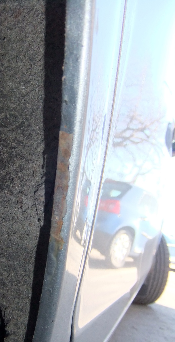

Tässä esimerkkikuva hyvin ja säännöllisesti suojatusta MB:stä

Esimerkki sinkityksen autuaaksi tekemisestä. Audi A3 -08 90tkm
177.145 M260.920
