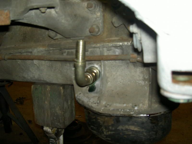

Kyllähän ton vaparinkin voi ahtaa, mutta mitään huipputehoja ei kannata lähtee siitä ottaan. Itse olen tommosella vaparikoneella ajellut jo usean vuoden, ahtopaineet on säädetty maksimissaan 1,5bar. Hyvin se on kestänyt kärryn vetoa, sekä normikäyttöä mulla n.50.000km. Ahtimena Shwizer S2B 50/60 siivillä, kiinan kuuleri ja 7mm tapit pumpussa. Noillakin ahdoilla vanhasta pystylyhdystä tulee aika ripeä laite. Foorumin sivuilta löytyy kyllä tietoa noitten "tornimoottoreiden" ahtamisesta, kun vähän vanhempia topicceja selailee.
Tohon kohtaan minä sen öljynpaluun laitoin, mutta kannattaa katsoa tarkkaan miten sen tekee. Kampiakselin limput pyörii aika lähellä tuola sisäpuolella.

onko tuo öljypinnan yläpuolella?
Re: 617 ahtaminen
Saattaa olla, ei varmaa tietoa mutta toimii(+50 000km). En alkanut sitä isommin mittailemaan, löysin vaan sopivan kohdan tosta ja pistin siihen. Käsitykseni mukaan se on öljypinnan yläpuolella, kyllähän sinne "pikkupohjaan" jokunen litra mahtuu. Muista kuitenkin, ettei mitään ST:a kannata tosta 617:ta alkaa rakentamaan(ei kestä eikä saa voimaa tarpeeksi). Minkälainen tehotavoite on mielessäsi?

STT turbon asennuksessa paluu tulee reilusti öljypinnan alapuolelle.skye kirjoitti:onko tuo öljypinnan yläpuolella?
Ainakaan sellaisessa ahtamisessa jossa ei tavoitella suuria huipputehoja asialla ei siis liene mitään merkitystä.
Linkistä löytyy asennusohje:
http://www.sttemtec.se/sv/turbosystem/turbosystem.php" onclick="window.open(this.href);return false;

tuohan on reilusti yli öljypinnan yläpuolella.kun alapuolella on öljypohja. nou hätä.A kirjoitti:Kyllähän ton vaparinkin voi ahtaa, mutta mitään huipputehoja ei kannata lähtee siitä ottaan. Itse olen tommosella vaparikoneella ajellut jo usean vuoden, ahtopaineet on säädetty maksimissaan 1,5bar. Hyvin se on kestänyt kärryn vetoa, sekä normikäyttöä mulla n.50.000km. Ahtimena Shwizer S2B 50/60 siivillä, kiinan kuuleri ja 7mm tapit pumpussa. Noillakin ahdoilla vanhasta pystylyhdystä tulee aika ripeä laite. Foorumin sivuilta löytyy kyllä tietoa noitten "tornimoottoreiden" ahtamisesta, kun vähän vanhempia topicceja selailee.

Meinaatko että sitä öljyä ei oo ku vähän ton syvennyksen pohjalla?
Vai onko tuola alla vielä joku pönttö vai onko se vaan joku minkä päällä moottori on?

Jos öljyt ei ole yli ylämerkin, niin taitavat mahtua tuonne peltialtaaseen kaikki.
Mulla oli just samasa paikasa ja varmistin että ei mee öljypinnan alapuolelle. 75tkm vapari pysy nipussa.

Öljyn paluuputki voi hyvin olla öljynpinnan alla,sama kampikammion paine on öljyssä kuin yläpuolellakin.
Minulla on 616 koneessa peltipohjan kyljessä paluuputki 16 mm ja hyvin on toiminut.

äkkiä luulisi että kun kuumempi öljy tulee ahtimelta öljypohjaan että se paluuputki täyttys öljystä kun öljypohjassa oleva öljy on "paksumpaa"kylmempää.

Onnistuuko tuo öljynpaluun teko jos vaan ottaa peltipohjan irti ja hitsaa siihen esim 16mm putken? Lähinnä tuota öljyn pintaa mietin että se on siinä ja tässä että onko ylä vai alapuolella jos peltipohjan yläreunaan paluun laittaa...
