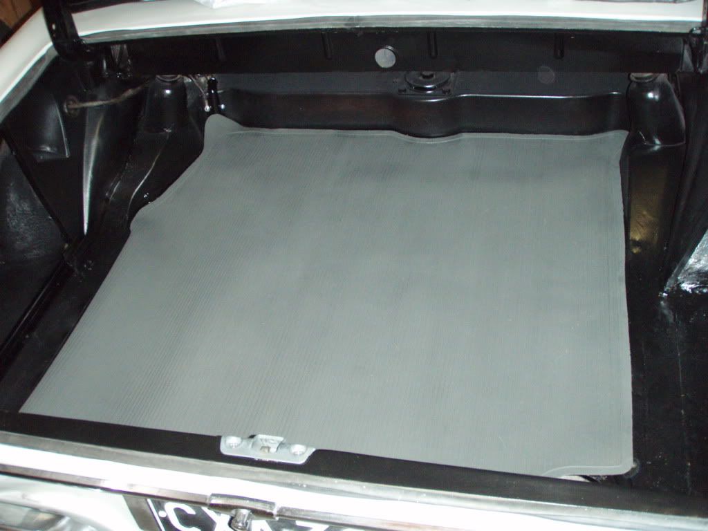

No niin, takakontin matto. Merkkilikkeen kautta saa vaan sitä isoa mattoa mikä on merkattu vasemmaksi, A113 684 01 04 ja oikeaa eli pientä A113 684 06 04 ei saa. Saman tekstin löysin mersuwikistä:
Current status of the spare part
The part number could not be found at the moment or the spare part is not available (A113 684 06 04).
Tilasin saksasta maton siis ja se on juuri oikealla numerolla, A113 684 01 04. EPC:n mukaan se korvaa vanhemman A113 684 00 04. Uusi matto onkin vissiin 250 ja 280 malleihin missä ei varapyörä ole pystyssä lattian läpi.
Tarvii varmaan leikata tuohon aukko vararenkaalle, siten että ne liepeet kääntyy alas ja matto jäisi ulkomitoiltaan oikeaksi jolloin se peittäisi takakontin vasemman osan myös.

Laita työkalut tuonne varapyörän kuuppaan ja musta vaneri päälle niin ei tarvi leikata mattoon reikää 8)

Aapo.T kirjoitti:Laita työkalut tuonne varapyörän kuuppaan ja musta vaneri päälle niin ei tarvi leikata mattoon reikää 8)
Heh, ei se matto kumminkaan sovi kun pitäs poistaa tunkin kiinnike :P . Jos tuolta osin yrittäs pitää orkkis set-upin, vaikka mattoa leikkelisikin...
