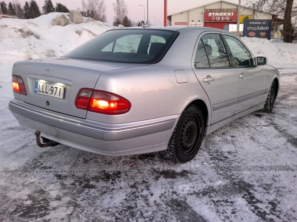

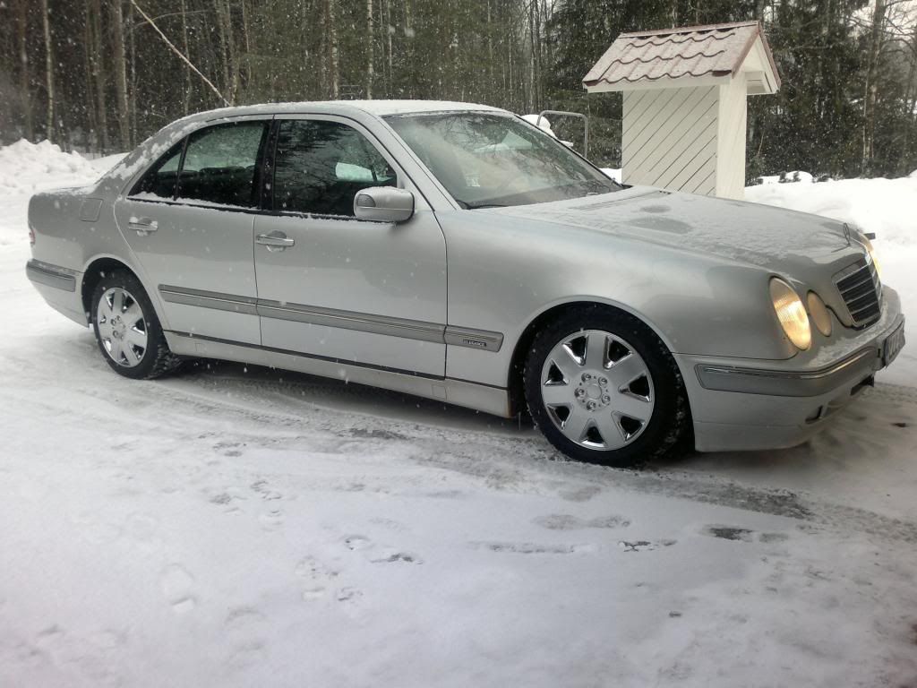

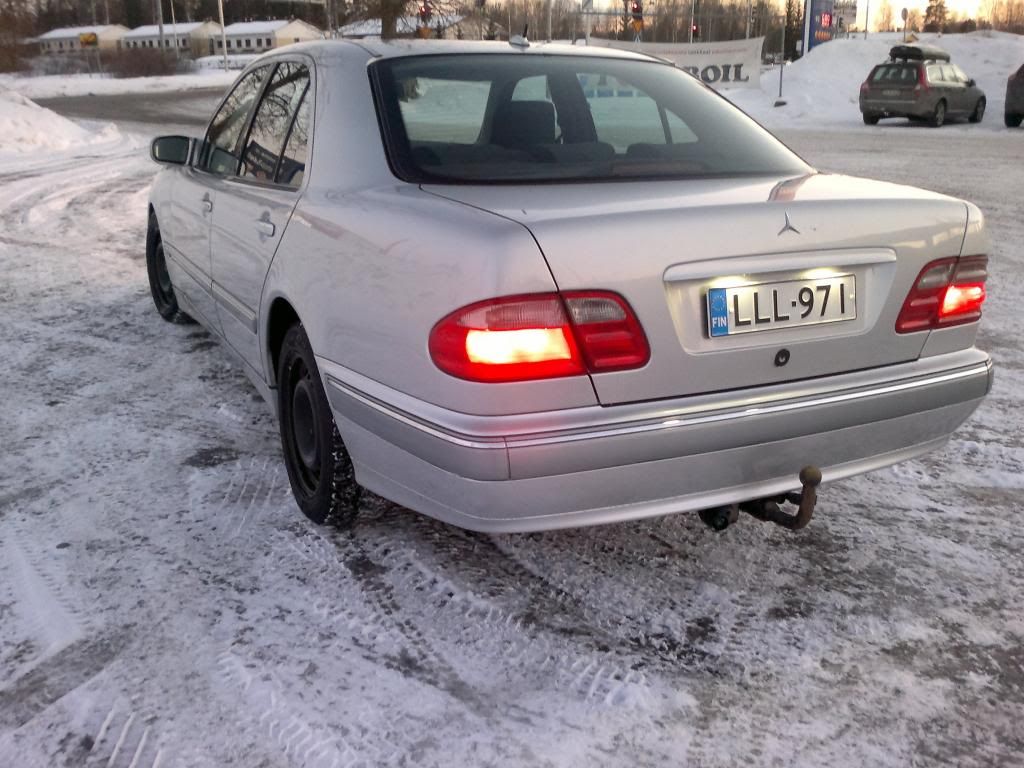

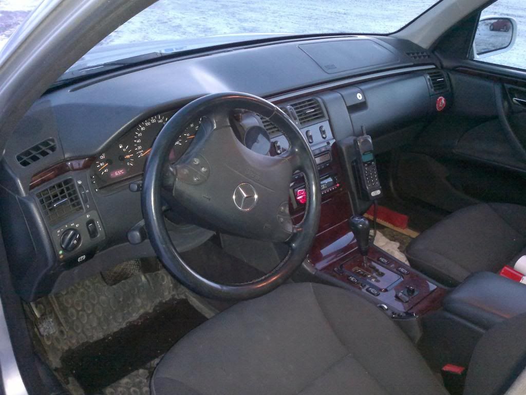

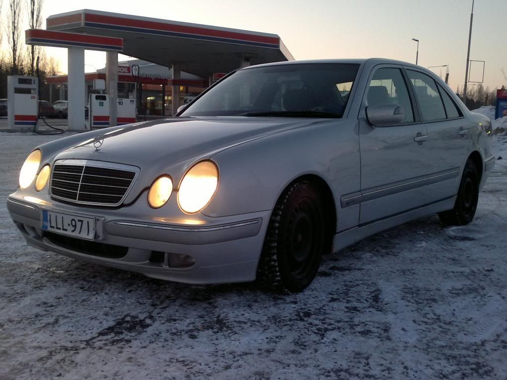

Tässäpä tuore ostos perjantailta. Laitetaan tänne projektiosioon kun projektihan tällainen Mese jollain lailla aina on.
Kyseessä on siis 99- vuoden lopulla käyttöön otettu facelift 220cdi koneella ja automaatilla. Perusasiat on kunnossa ja auto kulkee koneen osalta niin kuin kuuluukin.
Hinta oli todella halpa, reilusti alle keskitason. Hintaan nähden kuitenkin yllättävän siisti auto. Jo pienellä puunaamisella ulkoa ja sisältä arvo nousee kiitettävästi. Ja
puuhaamistahan on aina hyvä olla. Auto on alunperin ollut Saksassa, sieltä siirtynyt Ruotsin kautta Suomeen. Vikojakin on (tietenkin) mutta ei mitään kovin vakavaa:

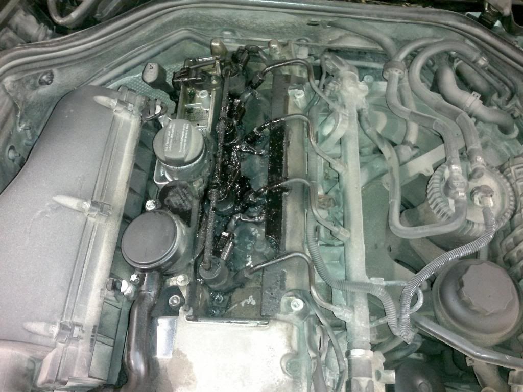

- Suuttimen o- renkaat vuotaa hieman
- Vaimea kalkatusmainen ääni kylmänä käynnistäessä (ei juuri edes huomaa, ja katoaa heti kun kone vähänkin lämmin tai antaa kierroksia)
- Alustassa paljon ajetun tuntua, varsinkin edessä
- Pieniä kauneusvirheitä (Ei todellakaan pahimmasta päästä mitä näissä näkee)
- Mittariston säädössä/ratin namiskoissa jotakin (kelloa ei saa säädettyä)
Nämä siis tiedossa tällä hetkellä. Sisustaa pitää myös putsata, mutta siellä ei ole mitään mitä ei puhdistamalla saisi pois.

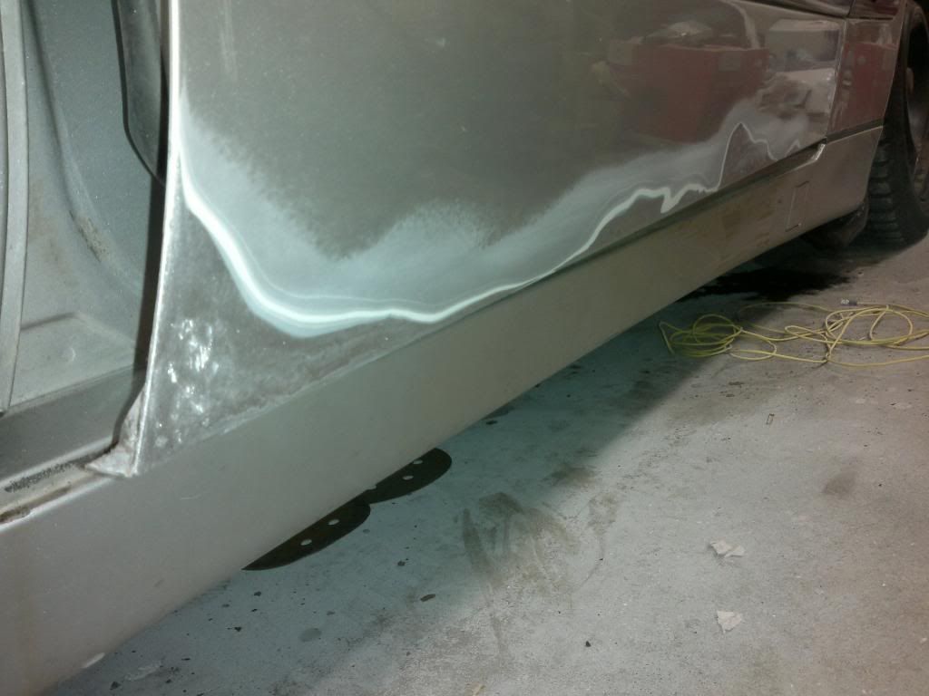

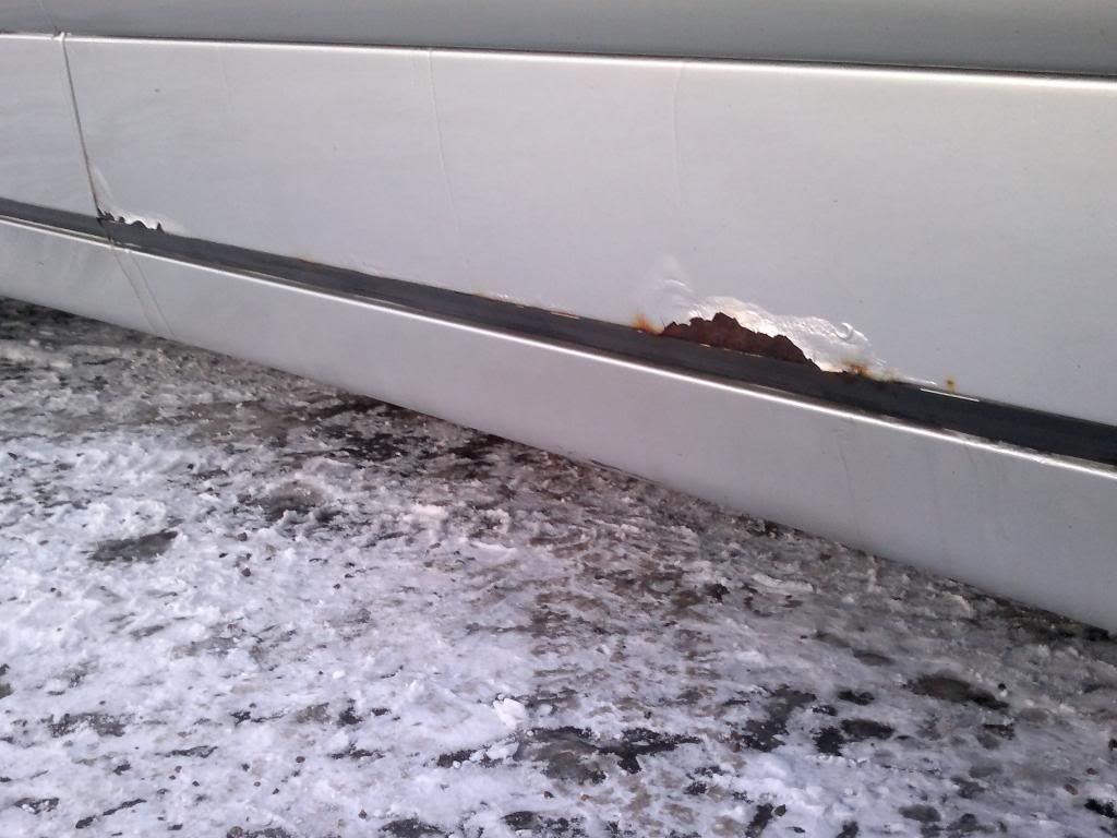

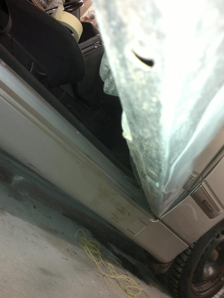

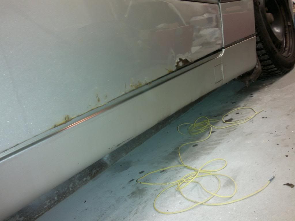

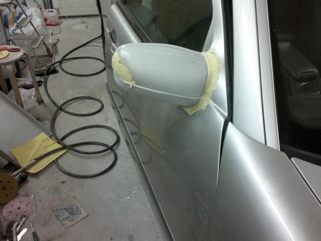

Apukuskin ovi oli pahin ja sen kimppuun kävin heti lauantaina
Jos listan alla ei olisi ollut mitään olisi tullut melkein pettymys :)
+ 5 kpl muita harrasteautoja
Entisiä Mersuja:
y30harrastaja
Viestit: 746
Re: W210 220CDI Facelift -99

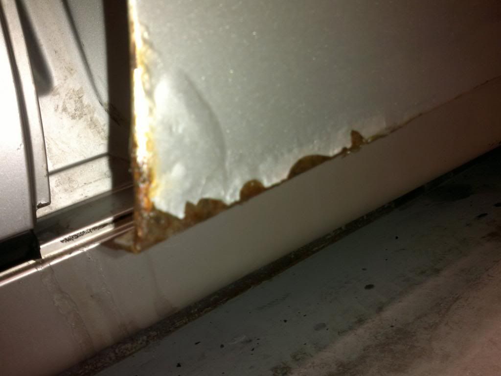

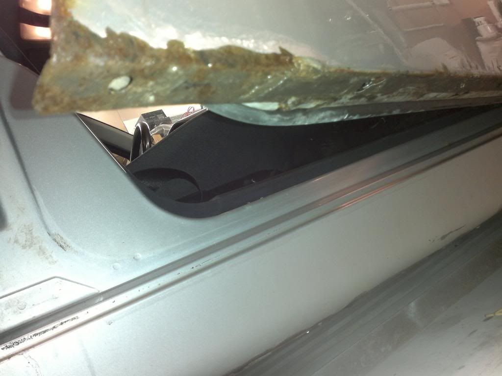

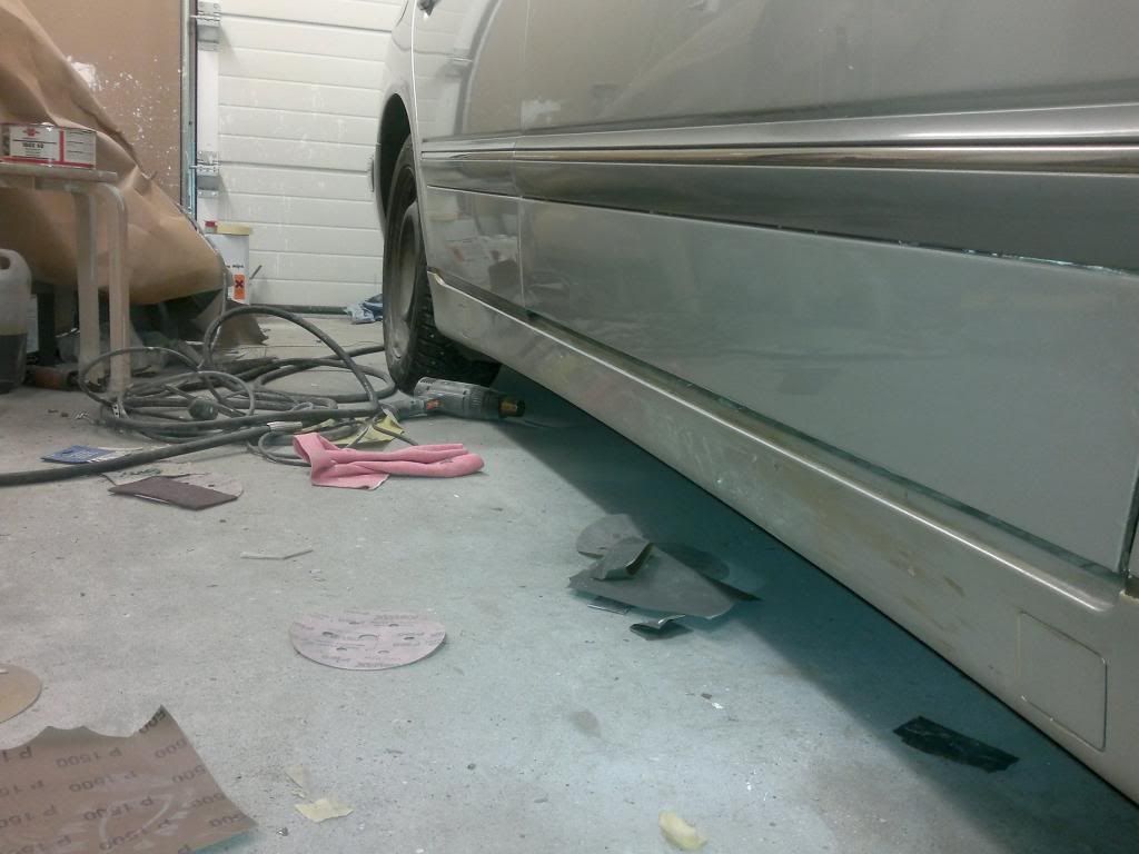

Metalli esiin ja ruosteen kaiverrus niin syvälle kun sai
Metallikittiä ja myrkkypohjamaalia päälle

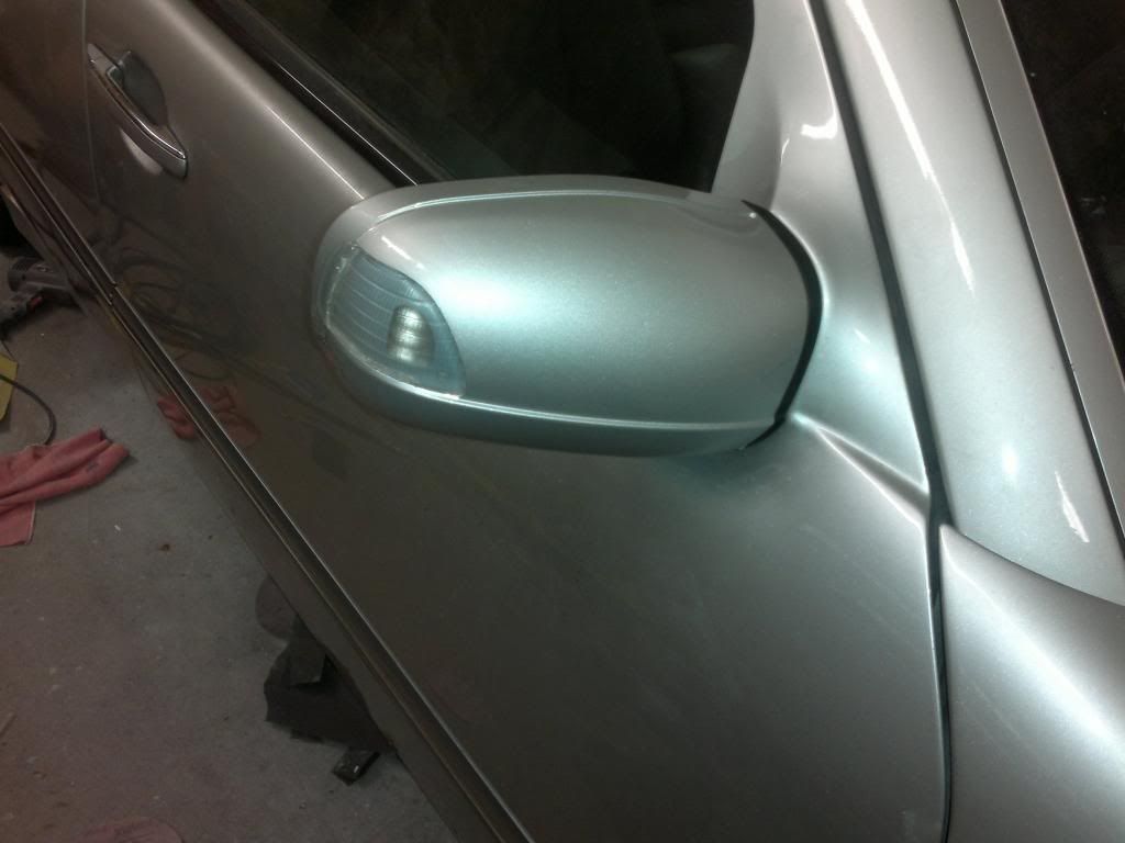

Peileistä oli maalit kuluneet joten maalasin ne samalla

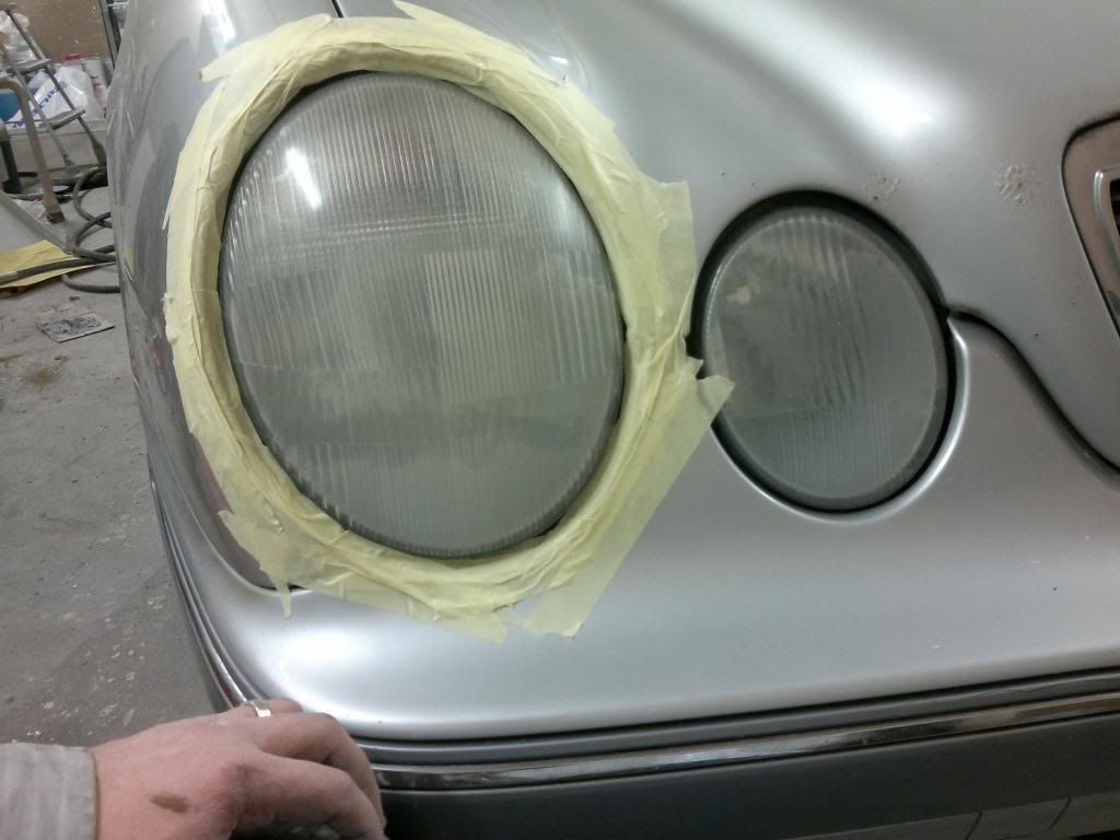

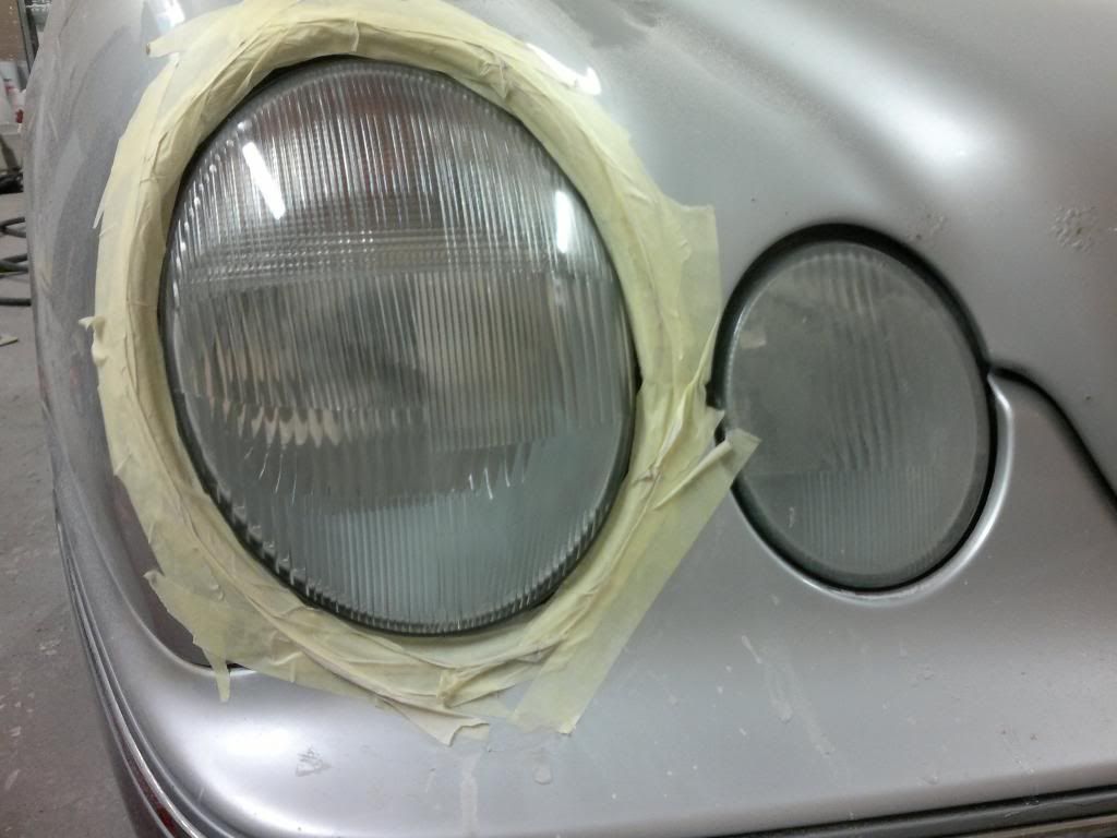

Pieni umpioiden ehostus. Noista saisi vielä vähän paremmat, mutta nopeakin tulos oli ihan tyydyttävä.
Ennen
Jälkeen

Löytyykö foorumin porukoiltamuuten suuttimia tähän 220cdi143hv versioon? Muistaakseni jollakin oli näitä jemmassa?
Suuttimet ajattelin jossakin vaiheessavaihtaa kaikki.

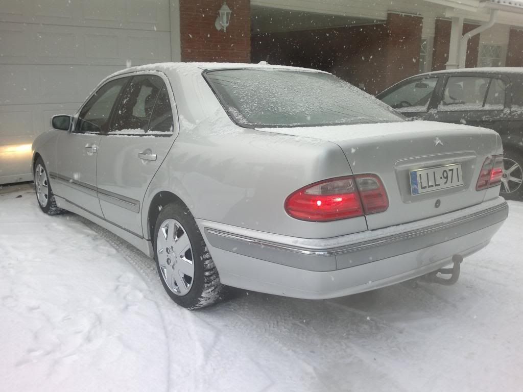

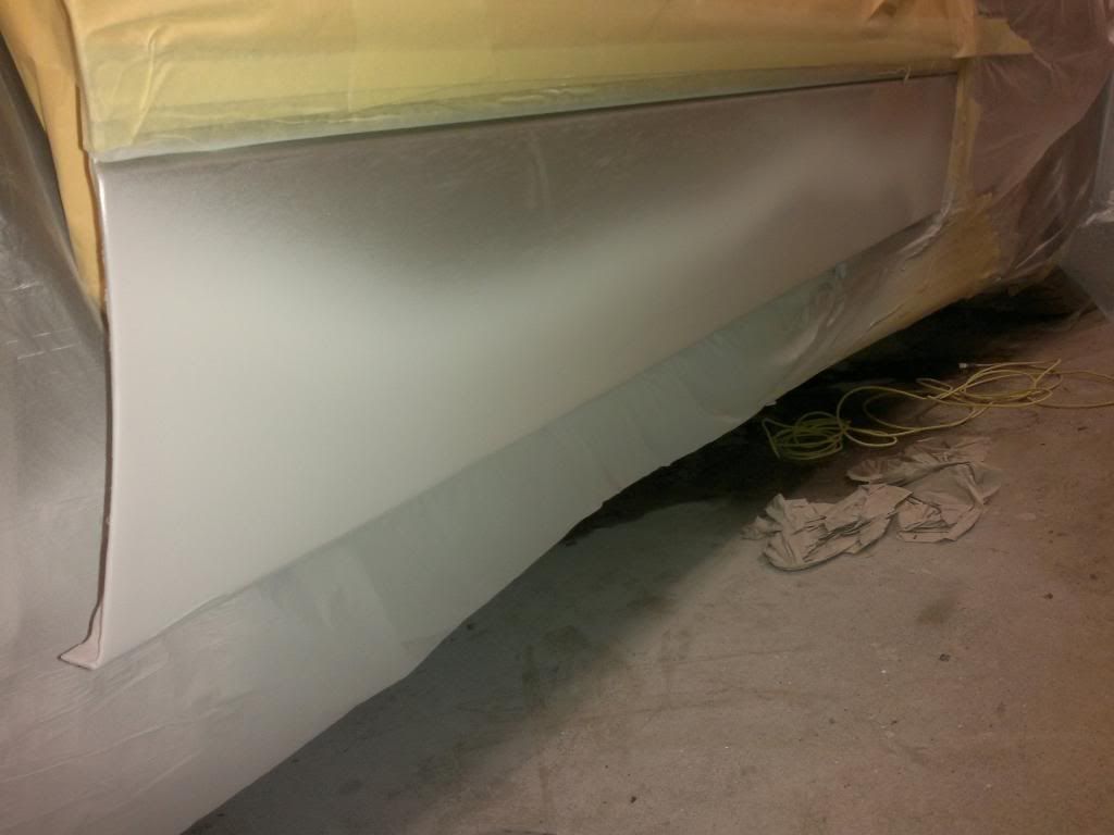

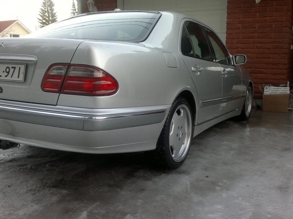

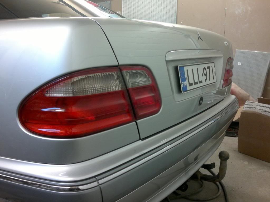

Ja maalauksen jälkeen.
Kävi muuten niin että uusi 370€ maksanut maaliruisku vuoti. Räki maaliakin välillä mutta sain onneksi tasoitettua ja tehtyä loppuun. Huomenna uusi ruisku tilalle :) Eipä hirveästi tällaista laaturuiskuille satu.

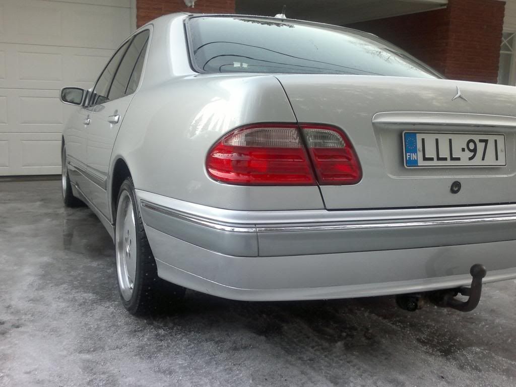

Ja pari yleiskuvaa siistimisen jälkeen.

Laita mersun omat pölärit :thumbup: Noi on hemmetin törkeät.
E350CDI&A180CDI
y30harrastaja
Viestit: 746
ssuvik kirjoitti:Laita mersun omat pölärit :thumbup: Noi on hemmetin törkeät.
Arvasin että joku kommentoi pölykapseleita :)
Voisi laittaa mutta kun en omista sellaisia. Mistä niitä muuten saa helpoiten/halvimmalla?
Joskus myytiin Motonetissäkin MB kapseleita, mutta nyt on kaikki merkkipölärit läpät yms kielletty.

Sattuiko miten tuo hopea alkuperäiseen sävyyn? Noissa kuvissahan tuo näyttää ihan onnistuneelta. Itse kun en ole koskaan noita ruostehommia tehnyt ja kun on väyrynen pihalle luotu niin olisi ehkä korkea aika opetella :D Itelläni on kaikki ovet hieman muuta koppaa vaaleammat (hopeat toki nekin) mutta sävy eron näkee enemmän kuin selvästi ja se on niin pirun ruman näköinen. Voiko tuota hopeaa koittaa tummentaa jollain, esimerkiksi vahalla? Joskus muistan lukeneeni että olisi mersun hopea astetta vaikeampi muutenkin saada oikeaan sävyyn..
Edit: oli liikaa sitä itseään

y30harrastaja kirjoitti:Mistä niitä muuten saa helpoiten/halvimmalla?
Minä aloittaisin laittamalla ostoilmoituksen tänne foorumille. Sitten vaan Kookkelin Kalle laulamaan. Netin syövereistä löytyy varmasti. Huuto.net, eBay, Tori.fi ym.

Paavo220 kirjoitti:Sattuiko miten tuo hopea alkuperäiseen sävyyn? Noissa kuvissahan tuo näyttää ihan onnistuneelta. Itse kun en ole koskaan noita ruostehommia tehnyt ja itsellekkin kun on väyrynen pihalle luotu niin olisi ehkä korkea aika opetella :D Itselläni on kaikki ovet hieman muuta ovea vaaleammat (hopeat toki nekin) mutta sävy eron näkee enemmän kuin selvästi ja se on niin pirun ruman näköinen. Voiko tuota hopeaa koittaa tummentaa jollain, esimerkiksi vahalla? Joskus muistan lukeneeni että olisi mersun hopea astetta vaikeampi muutenkin saada oikeaan sävyyn..
Sattui hyvin. Osui kerrankin tarpeeksi lähelle ja tämä yksi ovi oli hyvä testi sillä tarkoitus rapsia kaikki ovet kunnolla ja maalata kaikki alaosat. Takaoven joutuu häivyttämään takaosasta listan jälkeen joten tuolla sävyllä onnistuu hyvin. Itsellä ovet eivät ole ollenkaan pahat mutta saa kaikki sieltä ainakin hetkeksi pois. Sävyt näyttää menevän vuosimallin mukaan. Itsellä on 99 vuoden lopulla käyttöön otettu ja sävy vaihtuu juuri 2000 vuonna riskillä otin kuitenkin tämän vanhemman sävyn vaikka mielessä kävi että olisiko facelift uudistuksen mukaan tuo 2000 vuodesta alkava sävy oikeampi. Ja hopea on aina vaikea, näin se vain on. Ja sitten kun näitä on maalailtu matkan varrella, se ei ainakaan helpota tilannetta.

Suuttimen pohjatiivisteet vaihdetaan ensi torstaina. Toivotaan että suuttimet irtoaa ilman ongelmia.

Tosi siistiks sait ton oven! Ja siisti auto muutenkin. Jos ite ostaisin dieselimersun niin se ois just toi 220cdi :)
Millä ruiskulla maalasit? Onko se kovin vaikeeta, meikäläinen ku ei ole ruiskulla maalanut ikinä...

Suosittelen maalaamista kaikille jos vain on pienikin mahdollisuus itse maalata. Kyse on siitä että alkaa vain harjoittelemaan, ja harjoitteluvaiheessa olen itsekin. Hyvän ja kokeneen maalarin opissa ollut ja olen edelleen tarvittaessa.
Pohjamaaleja varten on Airgunzan ruisku vaihdellen 1.5 tai 1.8 suuttimella (riippuen pohjaväristä)
Pääruisku maaleja ja lakkoja varten on DeVilbiksen Gti Pro Lite T110 1.3 suutin koska maalaan ainoastaan liuotinpohjaisilla. Tosin lakan jouduin sumuttamaan DeVilbissin FLG5 ruiskulla kun oli toi uusi Vilbiss rikki ??!! Tai siitä puuttui osa tehdas asennuksessa. Ei kovin yleistä laaturuiskuissa. :)
DeVilbiksen ruiskuja voin suositella. Hyviä ammattilaisen työkaluja ovat. Esim tuo FLG5 ruisku on sellainen jossa on hinta-laatu kohdillaan todella hyvin.

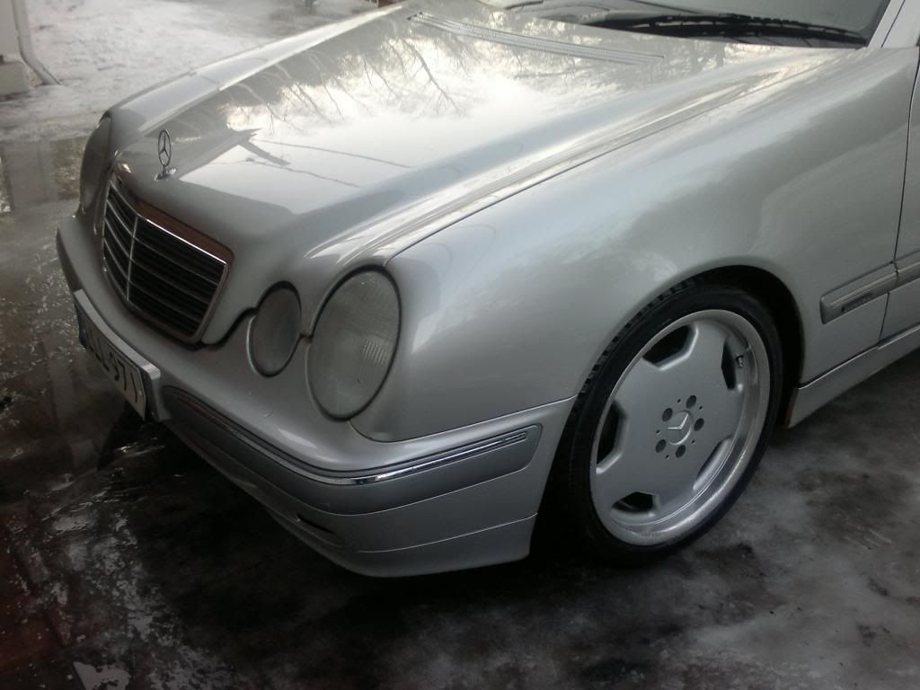

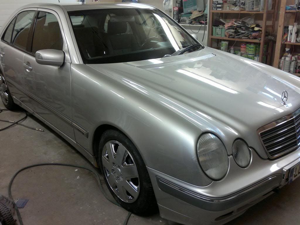

Hieman koneellisesti kiilloitettua pintaa. Takavalotkin kirkastuivat.

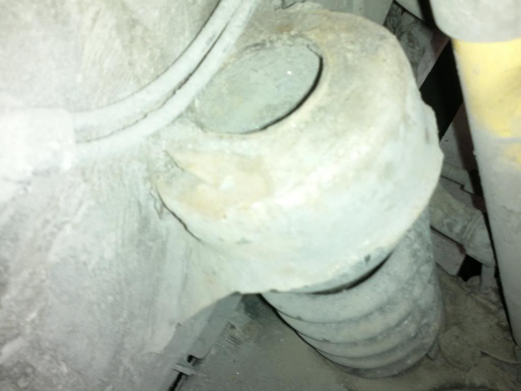

Vasemmassa jousikupissa repeämää. Vaihtamaan joutuu. Samalla laitetaan sitten oikeakin puoli. Onpahan sitten uudet.
Välttyisi edes hitsaushommilta. Eli toivonmukaan kiinnityskohta on vielä tarpeeksi kova.

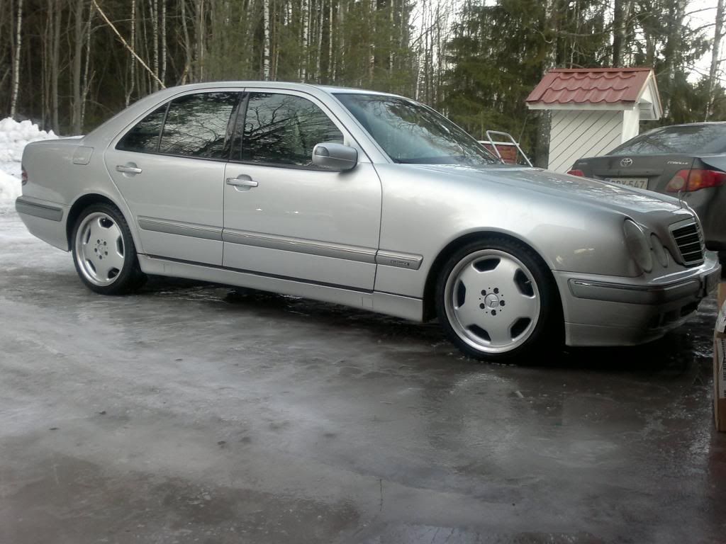

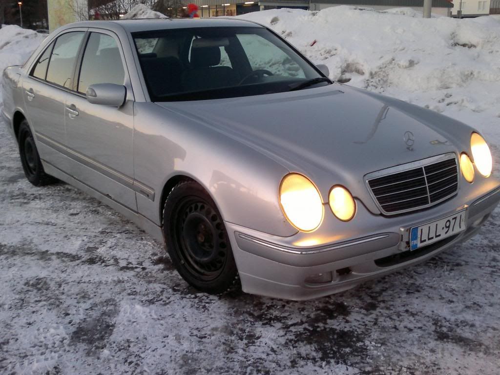

No nyt siinä on hieman sopivammat vanteet. Ei valitettavasti alkuperäiset mutta paremmat kuin tässä aikaisemmin monien kehumat Bilteman kapselit :)
Auto ei ollenkaan ole huonoimmasta päästä väyrysiä. Tästä saa kyllä ihan hyvän ajopelin. Mutta on siinä jo tarpeeksi päänvaivaa.
Seuraavaksi vaihdetaan Rail- paineensäädin ja herkistellään jarrut sekä putsataan valmiiksi töhnää suuttimien päältä.

No nyt on komiaa :thumbup: Onko 18" vanne? On se vaan heti arvokkaamman näkönen kun on edes pintapellit ruosteettomat. Ite kun en ruostehommiin uskalla niin täytyy metsästää kokonaisia ovia :lol:
y30harrastaja
Viestit: 746
Paavo220 kirjoitti:No nyt on komiaa :thumbup: Onko 18" vanne? On se vaan heti arvokkaamman näkönen kun on edes pintapellit ruosteettomat. Ite kun en ruostehommiin uskalla niin täytyy metsästää kokonaisia ovia :lol:
On 18" Hyvä jos kelpaa :) Ruostehommat kannattaa itsekin jos on mahdollisuus tehdä. Siitä oppii pitämään kun näkee mitä saa itse aikaan.

Onhan siistin näkönen! Laita uus tähti takapaksiin. :thumbup:

On ihan kuin toinen auto noilla vanteilla :thumbup:
