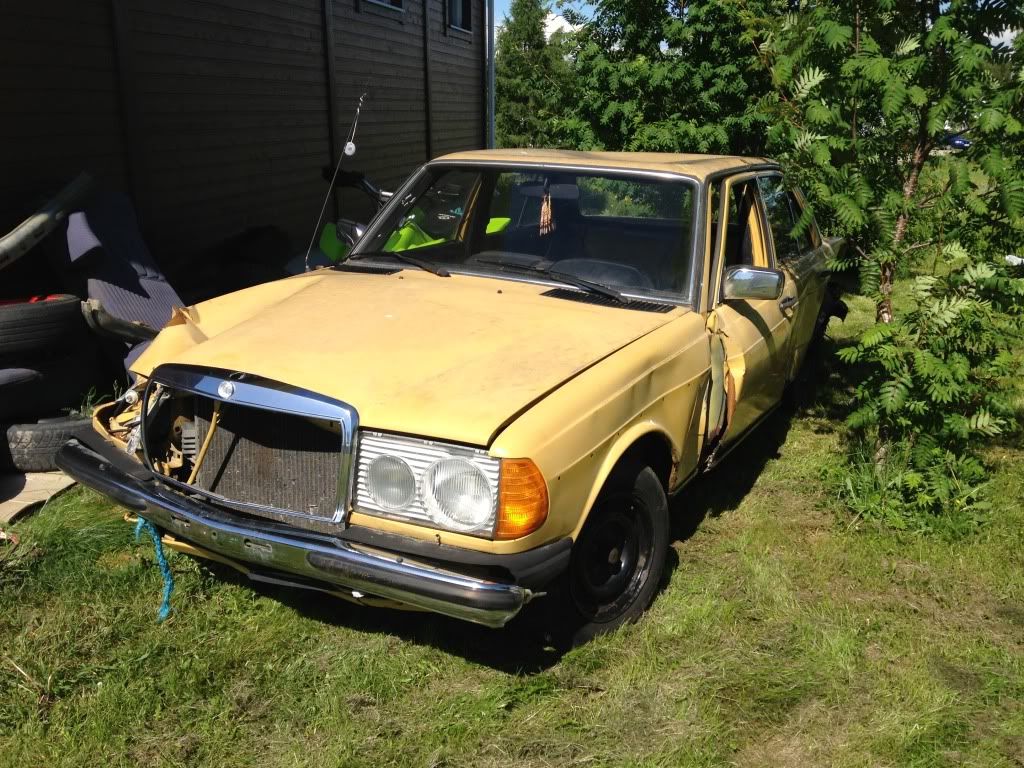

Köyliöstä joku aika sitten tuli haettua pitkään haaveena ollut projekti. Kunto on kyllä todella huono. Puhelimessa kun myyjän kanssa puhuttiin, niin piti olla täysin ajokuntoinen ja kaikki sisustan osat tallessa. Ouluun asti piti päästä ja jo Porin kohdalla rupesi kardaani hakkaamaan kardaanitunneliin Loppu matka ajettiin nelosella jatkuva veto päällä, niin ei kolissut. Joku koirankuljetus vai asumis-auto on ollu ja sisusta menee suoraan roskiin. Hitsaushommia luvassa ja paljon. Ei kyllä viitsinyt jättää tätä yksilöä kuolemaan, vaan yritetään pelastaa. Syyskuussa viimeksi leimattu, joten ei nyt kuitenkaan mahdoton rojekti.
Papereissa Käyttöönottopäiväksi merkitty 14.06.1984, mutta merkintä alhaalla "AUTOON VAIHDETTU LIMOUSINE LANG 125 MALLIN KORI LAHTI 1986" Onko kaikki Suomen Lang mersut korinvaihtoja? Prosentteja ei kuitenkaan ole ja rek.num:lla näyttää Limousine Langia suoraan. Tekniikkana 240 Diesel ja 4-vaihteinen manuaali.
Sisusta kattoverheilua myöten täysin kaatopaikkakamaa. Keskimmäinen penkkirivi puuttuu ja etupenkit vaihdettu jostain toisesta autosta. Kattoon laitettu aika törkeästi sähkökattoluukku, joka ei toimi ja sikaflexilla liimattu nyt.
Koria on joskus hitsattukkin, mutta ainoat onnistuneet hitsaukset löysin takaovien alaosat. Muut reiät on korjattu tyyliin, ruosteen päälle reilun kokokoinen pellin pala hitsattu poistamatta lahoa peltiä tai laitettu vain kitillä umpeen.
Kuvia: http://s1243.photobucket.com/user/Rusla ... ine%20Lang" onclick="window.open(this.href);return false;

Kyllä tuo taitaa nykykunnossankin katseet kääntää.
Kanalaako siellä on pidetty?
Jaksamista ja työn iloa toivotan täältä mäntsälästä :thumbup:
Viestit: 18608
Re: w123 Limousine Lang Koirankopista katseidenkääntäjäksi?
Ei todellakaan.
Onnea ja jaksamista projektiin, aina lämmittää mieltä kun Lang pelastuu paalaukselta :thumbup:

rusina_93 kirjoitti: Kattoon laitettu aika törkeästi sähkökattoluukku.
Kuvista päätellen näin näyttäisi olevan. Mitä ajattelit sille tehdä?

RAM kirjoitti: Kanalaako siellä on pidetty?
Ei sentään kanalaa, mutta koiria kuletettu, tai onkohan ne asunu jopa tuolla :evil:

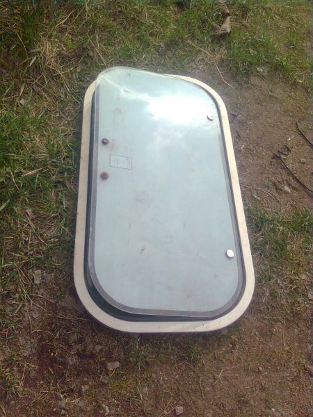

Minulla saattaa vielä olla jossain tuollainen lasikattoluukku, valkoinen 8)

dealer kirjoitti:Minulla saattaa vielä olla jossain tuollainen lasikattoluukku, valkoinen 8)
Paljollako luopuisit? Valkoiseksi tarkoitus maalatakki tuo niin sopisi hyvin.
Löytyi:
Koko noin 77x41 cm, jos tarvetta on niin olisiko 30 euroa + rahtikulut.
Hirvittävän likainen, ei ollut pesuvehkeitä käsillä. Ehjä kuitenkin.

dealer kirjoitti:
Löytyi:
Onko nuo itse lasin mitat, vai koko hässäkän kehyksineen?

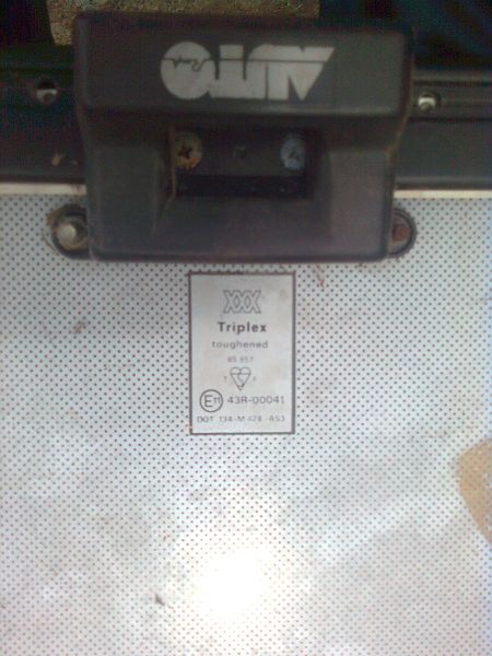

Koko roskan mitat. Joitain millejä taisi olla päälle.
rusina_93
Viestit: 37
Liittynyt: Su 18.12.2011 19:46
Paikkakunta: Tornio
Viesti Kirjoittaja rusina_93 »
dealer kirjoitti:Koko roskan mitat. Joitain millejä taisi olla päälle.
Sitten on 2-3cm liian pieni :/
