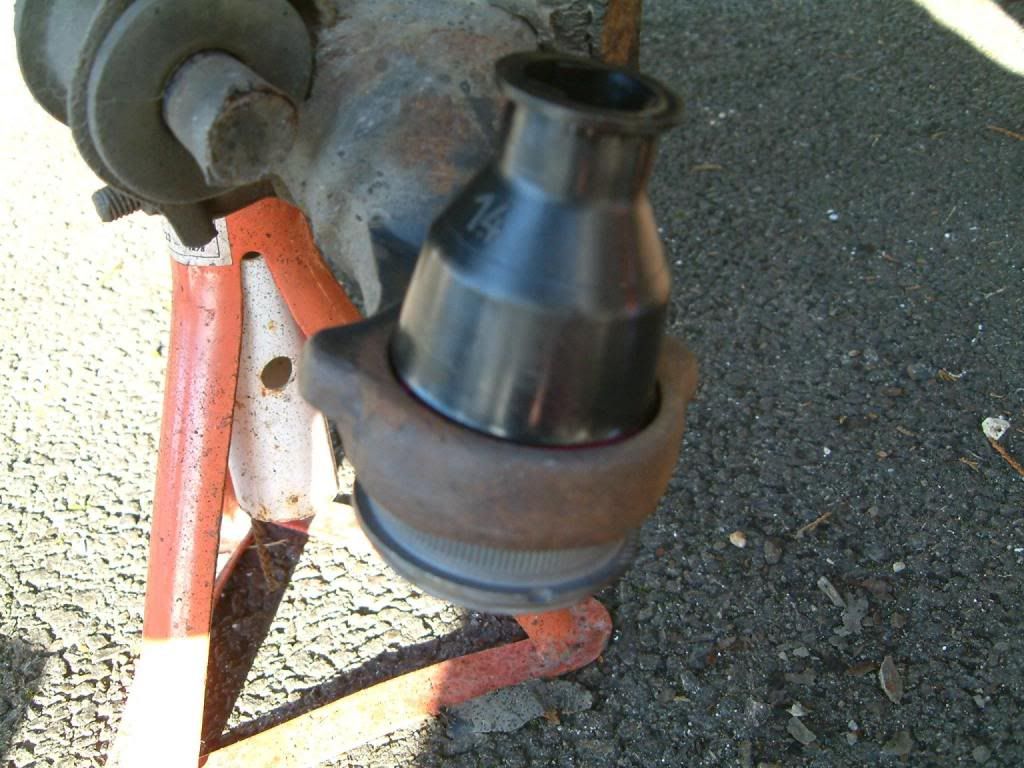

Ripa230ce kirjoitti:Ton kuvan mukaan ne olis kuinkenkin vaihdettavat, eli jees pääsee halvemmalla. Noi varmaan irtoo ihan kunnon lekalla mäjäyttämällä. Vai tarviiko ulosvetäjää??
http://www.mersuforum.net/forum/viewtop ... 01#p804901" onclick="window.open(this.href);return false;
Kuvablogi ei ole ollu toiminnassa kohta vuoteen joten tässä kuvat uudelleen. Viimeisen kuvan työvaiheen jälkeen pikkuvasaralla kevyt napautus vanhan pallon kuoriin ja alapallonkuoret tippuu lattialle.
Uuden asennuksessa erityisen tärkeää se että se lovi uuden pallon ulkokuoressa osoittaa tukivarren suuntaan (käsittääkseni sama sisään vai ulospäin) ja toinen yhtätärkeä juttu in se että uusi pallo lähtee menemään justiin kohtisuoraan reikkän nähden.
