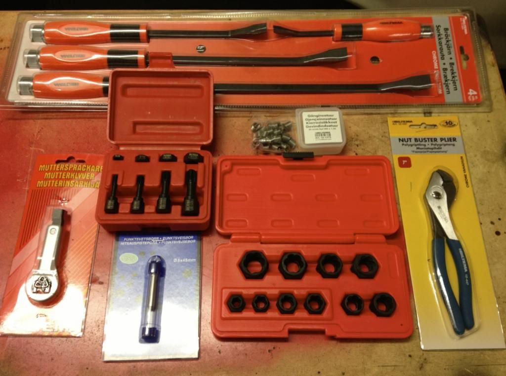

Kävin Biltemassa hakemassa melkein satkulla erinäisiä ruuvin ja mutterin rikkomistyökaluja
Näitä ei sitten tarvittukaan - vielä - vaan sattui tallikolleega Akin avustama löytymään old-school nivelletty kuusikulmainen lenkki-/ hylsyavain. Sopi just ja just. Pultti saatiin voimalla irti ja etupään sarja pois.
Kummallisia muttereita nämä. Kuparin värisiä ja juuttuvat hemmetin tiukkaan. Pääosa irtosi kannen puolelta vaikka viikon ajan liuenneet ruosteenirroittajassa :? Vai onkohan tiukattu locktitella...

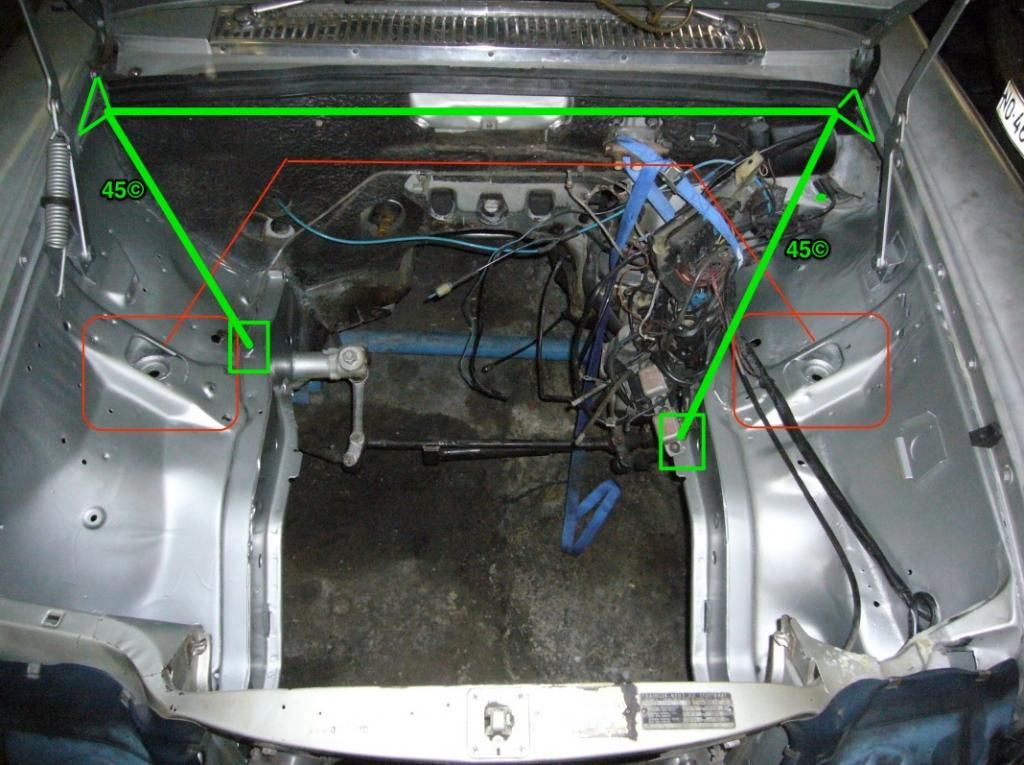

On tullut mietittyä noita moottoritilan tukitankoja. Hain tallikollega Akilta tossa viikolla pikkasen neuvoja ajatuksiini ja homma tuli aika selväksi. Alkuperäiset tukitangot on kyllä saksanpoika tehnyt harkiten (miksei, muuten) ja tulipellistä lähtevät tangot ovat juuri vahvimmassa kulmassa runkoaisoihin nähden, abt 45 astetta. Niiden runkoaisoihin suunnittelut kiinnikkeet ovat juuri optimaalisesti apurungon suurimman väännön kohdalla ehkäisten näin mahdollista etupään ylös-alas liikehdintää.
Esimerkiksi tämä ratkaisu, josta aikaisemmin itse innostuin, on kuulemma enemmän kosmetiikkaa kuin toiminnallista vaikka hyvännäköistä jälkeä onkin. Tangoissa ei ole oikeastaan mitään vääntövastusta ylös-alas liikkeelle.
Jotain tämänsuuntaista homman sitten tulisi olla. Eli tulipellin suuntainen vahva tanko, joka kiinnittyy päistään (ja mahdollisesti keskeltä) tulipeltiin tai samansuuntaiseen tukeen. Päistä lähtee tangot alas runkoaisoihin mahdollisimman lähellä vahvinta, 45 asteen kulmaa kiinnittyen samoihin kohtiin kuin alkuperäinen ratkaisu. Ratkaisu voisi jopa mahtua M104 ympärille :think:
Kommentteja ja parannusehdotuksia vastaanotetaan :)

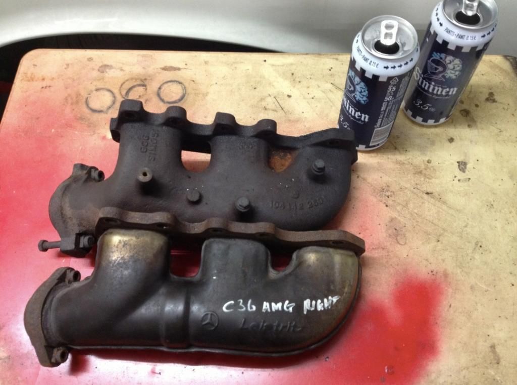

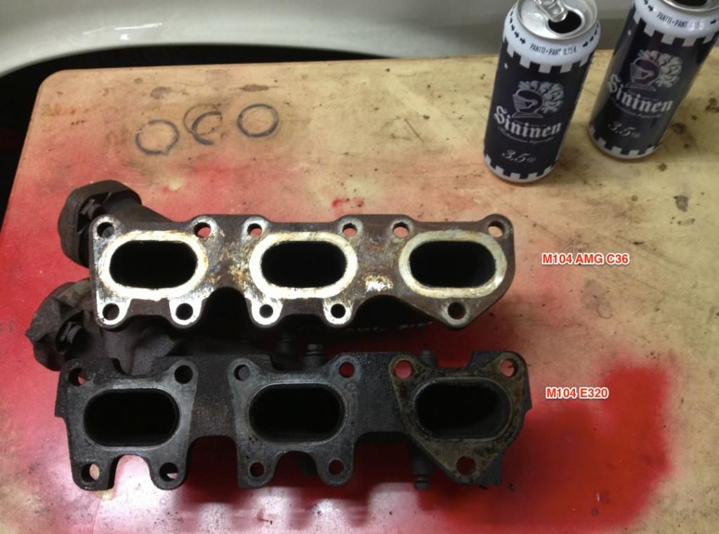

Pakosarjat lopulta irti melko vähäisin vahingoin. Ainoastaan yksi pinnapultti katkesi kannen sisään, xxatana :x Ei siis mennyt kierteitä kuten ekaks arvailin. Onko katkennut pultti sitten kahdesta pahasta vähemmän paha... Jokatapauksessa uudet pakosarjat:

Nämä pinnapultit ja kuparimutterit onkin sitten kinkkisempi juttu. Pinnapultteja toki löytyy mutta alumiiniin kierrettäviä ei meinaa löytyä sitten millään. Eikös nyrkkisääntönä alumiiniin kierrettäville ole, että kierteen pituus tulisi olla 2-3x pultin halkaisija. Näissä pulteissa on siis kierteen pituus 16mm. Pitänee vissiin tilata Veholta.
Kuparimuttereita paikallistin Valkeakoskelle. Tuntuu vain jotenkin hassulta maksaa 1,50€ mutterista kun netistä (UK) saa 7 kpl samalla hinnalla :crazy:

hismajestics kirjoitti: Alkuperäiset tukitangot on kyllä saksanpoika tehnyt harkiten (miksei, muuten) ja tulipellistä lähtevät tangot ovat juuri vahvimmassa kulmassa runkoaisoihin nähden, abt 45 astetta. Niiden runkoaisoihin suunnittelut kiinnikkeet ovat juuri optimaalisesti apurungon suurimman väännön kohdalla ehkäisten näin mahdollista etupään ylös-alas liikehdintää.
Mielestäni alkuperäiset tangot eivät kyllä kovin paljon vastusta etupään liikkumista ylöspäin tankojen alapään muodosta johtuen. (Litistetty putki taipuu helposti.)
Sen sijaan alaspäin suuntautuvaa liikettä ne rajoittaa, eli silloin kun tankojen pitäisi pidentyä.
Miten keulan rakenne muuten eroaa twincam-koneisessa, koska siinähän ei noita tankoja ole alunperinkään.

miks noi vinotuet pitäs laittaa ollenkaan? Onko rakenne muka paljonkin eri verrattuna niihin joissa niitä ei ole? tosissaan kaverini jätti ne kokonaan pois kuten 280 malli.

mikan kirjoitti:Mielestäni alkuperäiset tangot eivät kyllä kovin paljon vastusta etupään liikkumista ylöspäin tankojen alapään muodosta johtuen. (Litistetty putki taipuu helposti.)
Nyt olisi mielenkiintoista tietää minkä voimien ehkäisemiseen nämä tangot on alunperin suunniteltu? Twincameissa tulisi olla paksummat sisälokasuojat, joten jotain jäykistystä etupäähän on haettu. Mitään keulan eroa ei ole.
Sergey kirjoitti:miks noi vinotuet pitäs laittaa ollenkaan? Onko rakenne muka paljonkin eri verrattuna niihin joissa niitä ei ole? tosissaan kaverini jätti ne kokonaan pois kuten 280 malli.
http://www.mercules.com/" onclick="window.open(this.href);return false; tuol aika hyviä mut pieniä kuvia... Siinä ne on vain yksinkertaisesti poistaneet ko. tangot.
En mä tiedä miksi ne pitäisi laittaa. Jotenkin vaan tuntuu siltä :think: Hyvä linkki, kiitos!
petri kirjoitti:280 mallin sisälokasuojat on ainakin eri varaosanumerolla. Olisko paksumpaa materiaalia?
Etkö sä vähän tällä kannalla ollut kun asiasta juteltiin. Vaikuttaisi järkeen käyvältä.

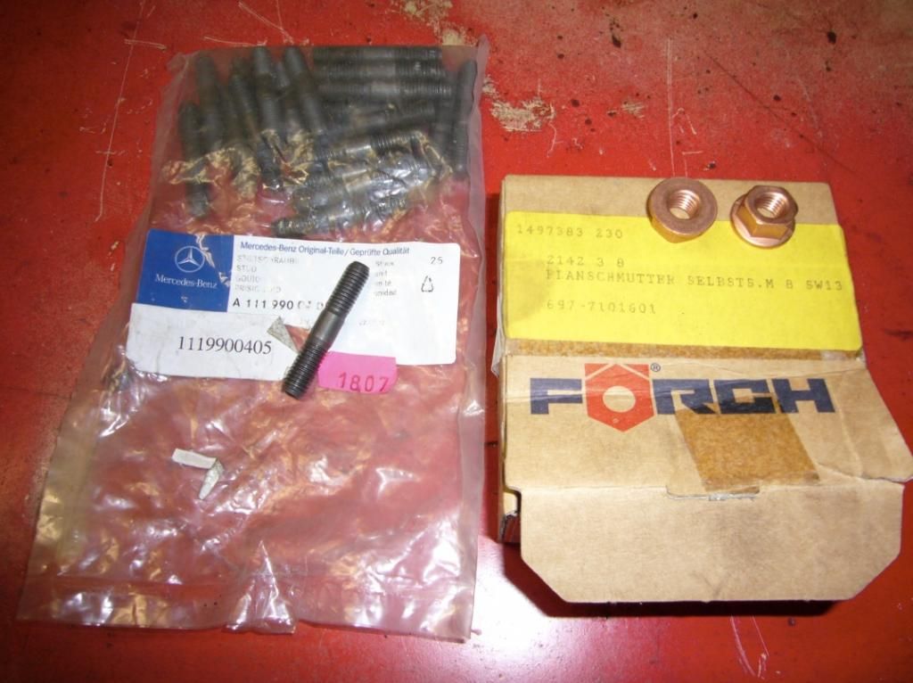

Pakosarjojen pinnapulttiasia on siltäosin ratkennut, että ne eivät ole verrattavissa normaaleihin pinnapultteihin. M104 pakosarjat kiinnitetään pulteilla, joissa on 16mm pitkä kierre ja tarkoitettuja alumiiniin kierrettäväksi. Tässä MB originaalit.
Hinta on siis Merteilissä 3€/kpl. MB:n viralliset kuparimutterit ovat nykyään erilaisia kuin kuvan alkuperäisiä muistuttavat Fixuksesta löytyneet. Niin on hintakin, Merteil 3€/kpl ja Fixus 0,30€/kpl.

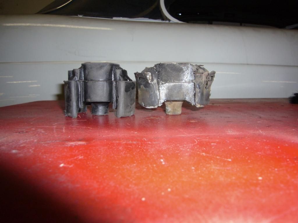

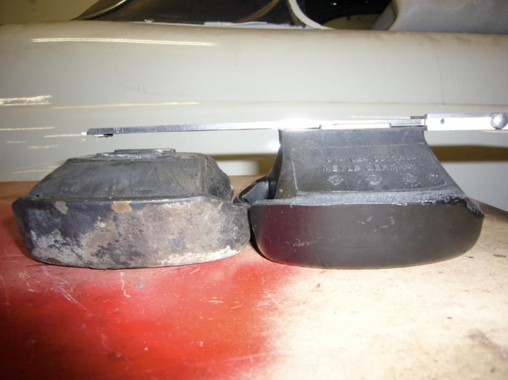

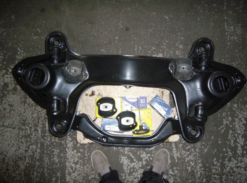

Tää pakosarjajupakka toi mukanaan lisää kommervenkkejä kanteen katkenneen pinnapultin vuoksi mutta etuapurunko pitää kuitenkin saattaa paikoilleen. Uusia apurungon puslia ja vanhoja apurungon puslia.

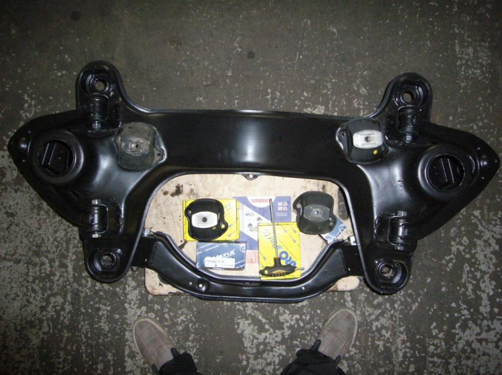

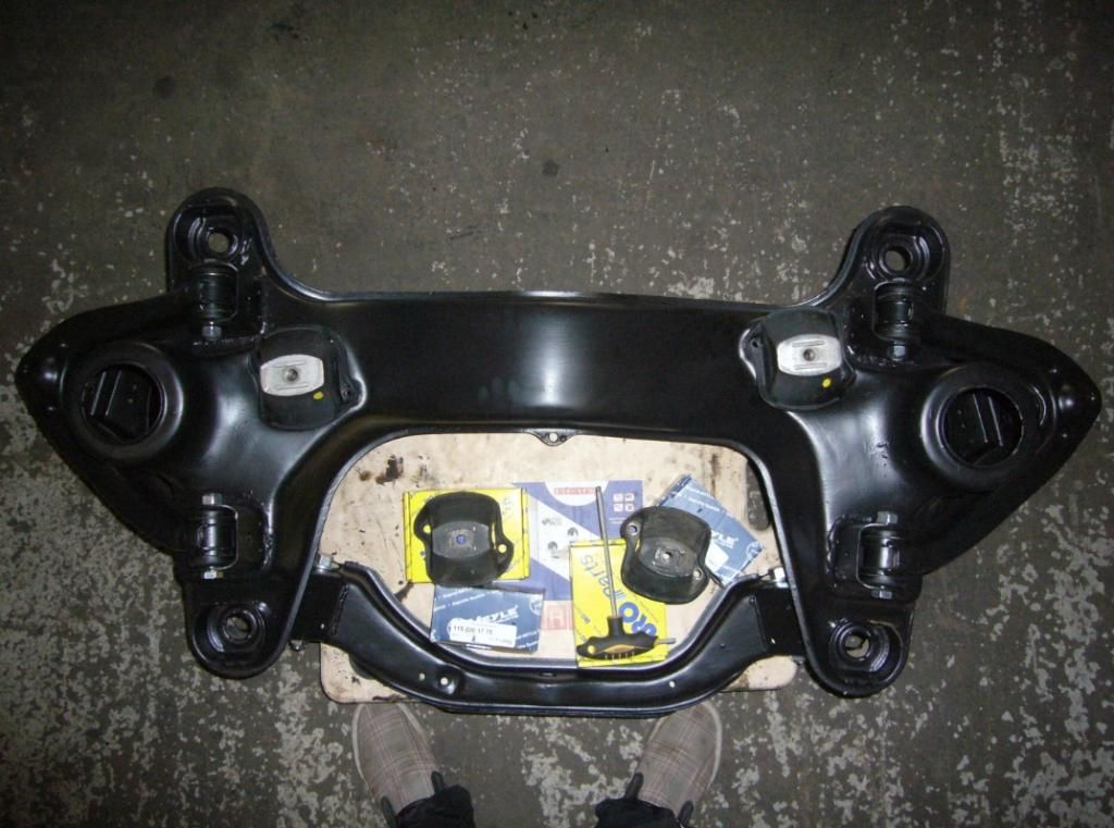

Moottorin kiinnikekumeja
Näistä jäi pikkasen epäilyttävä fiilis, sillä (vaikkakin tilattu oikealla numerolla ja Meylen valmistamat) vaikuttavat istuvan "vinossa" alkuperäisiin.
Mitäs tää tarkoittaa?

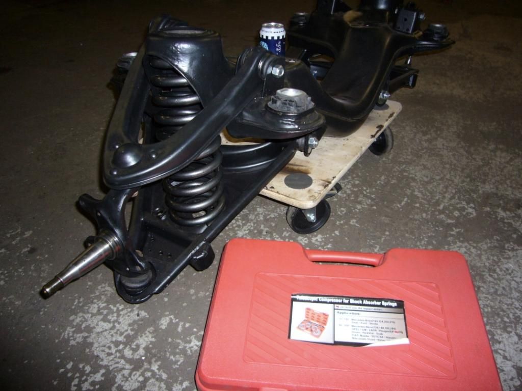

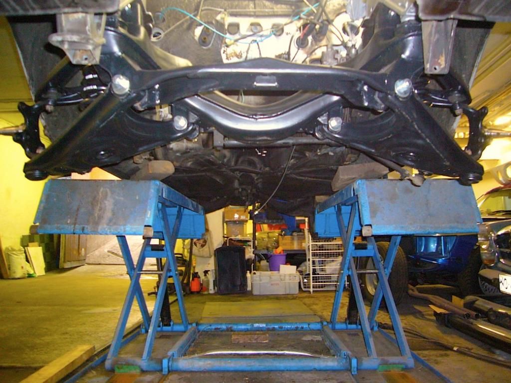

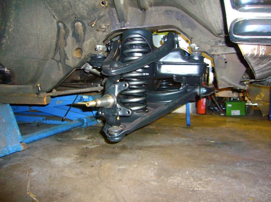

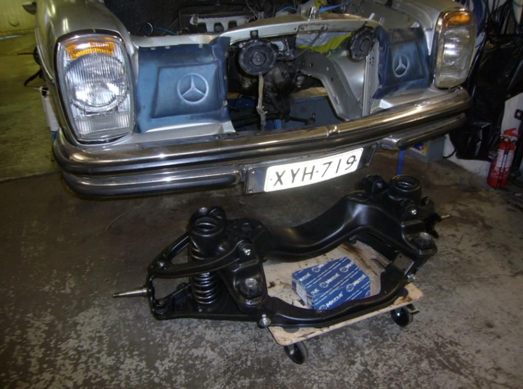

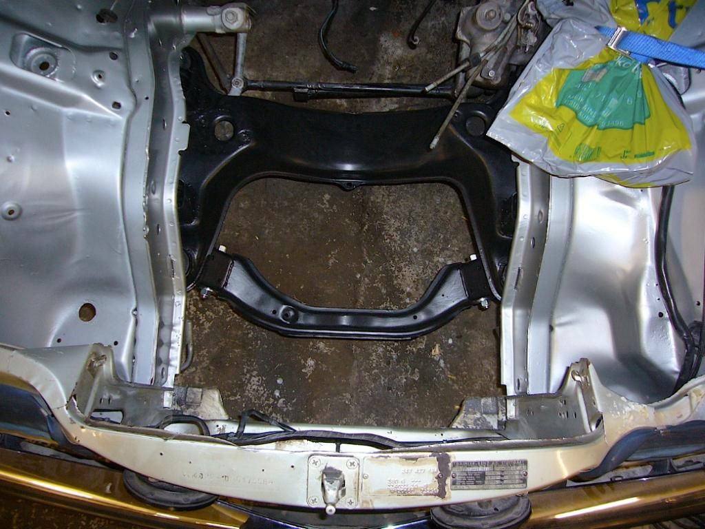

Jouset paikalleen Petriltä lainaamani puristimen avulla. Tämä ei todellakaan ole tarkoitettu pystärin jousille mutta kun apurunko on alhaalla niin onnistuu näin.
Tossa tokassa kuvassa on pikkasen ylimääräisiä varotoimenpiteitä 8)
Viikonloppuna pitäisi saada paikalleen ja jarrut yms. asennettua.
Kumin asennolla tuskin mitään väliä. jos moottorikorvakon kiinnityspiste vaan oikeassa kohdassa.

Nyt on kaikki palikat koossa ja näillä pitäisi saada öljynsuodatin johonkin sopivaan paikkaan ja fiksusti kiinni.
Vasemmalla W114 originaali öljynlauhdutin. Aeroquip letku ja siihen kuuluvat liitokset ovat aika jännä kombo. Ne liitetään pysyvästi ilman mitään klemmareita. Esim. tälleen: https://www.youtube.com/watch?v=iPTTX1llORk" onclick="window.open(this.href);return false;
//johannes
