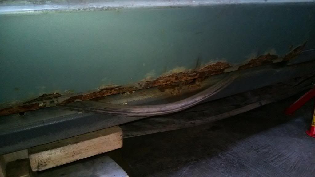

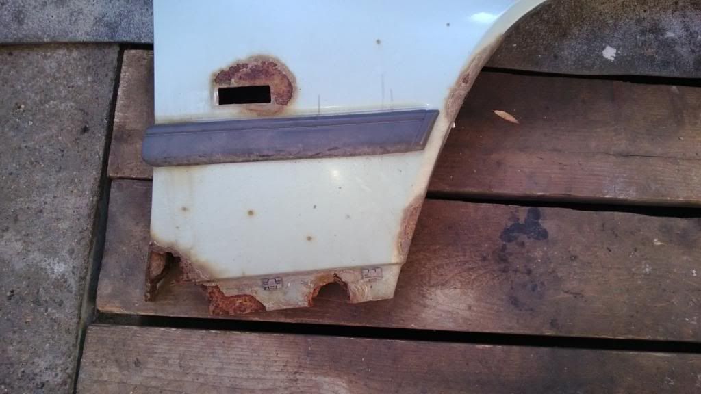

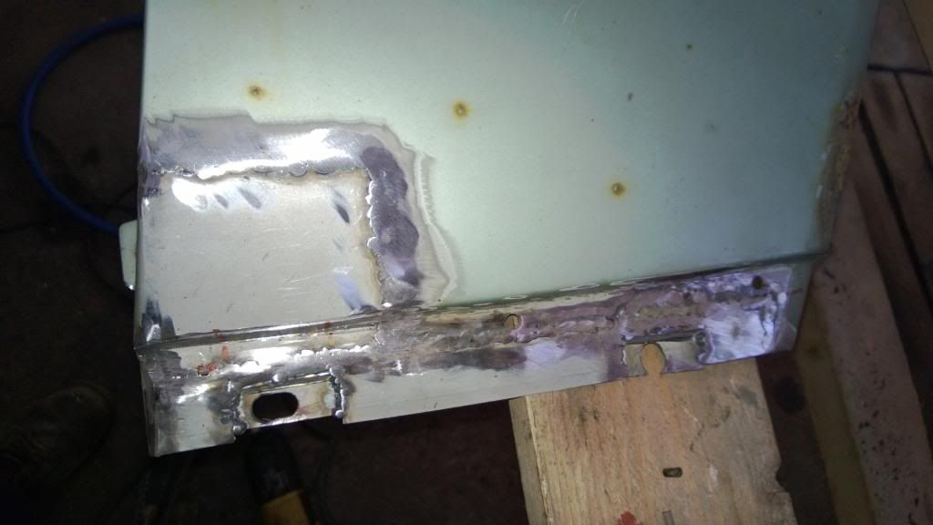

Helman yläosia hitsailtu tänään. 5 paikkaa piti laittaa kuskinpuolelle. Kittiäkin löyty helmasta ja vissiin vaihdettu joskus muinoin pätkä helmaa kun oli pistehitsailtu.

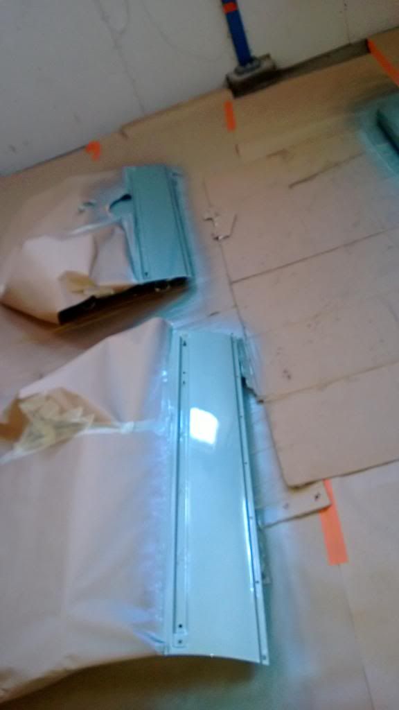

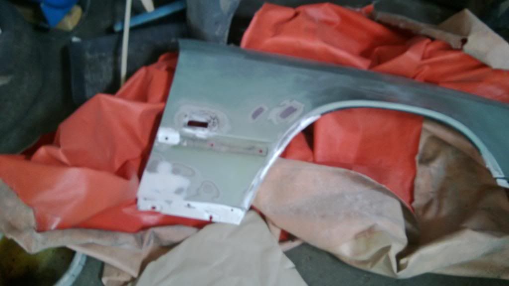

Kuva Luukkuun vähän uutta peltiä
Helmaan taas maalia
Reikä hävis ja kittailtu paikka kohtaa

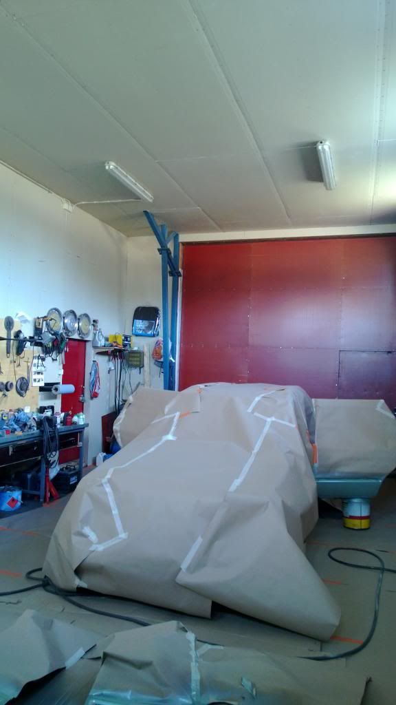

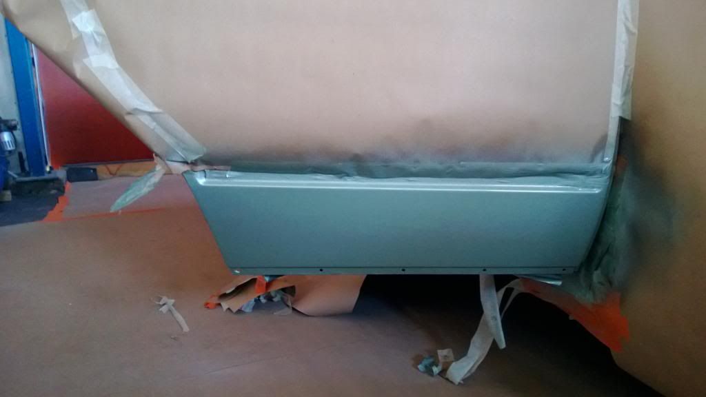

Noniin tuli tuossa maalaitua tätä laitosta.
Roskia joitakin tuli ja joku hiontanaarmu jäi näkyviin, mutta ei haittaa, ei oo mikkään näyttely peli :D Luukussa vähän valahti lakka, täytyy koittaa hioa tasaseks.

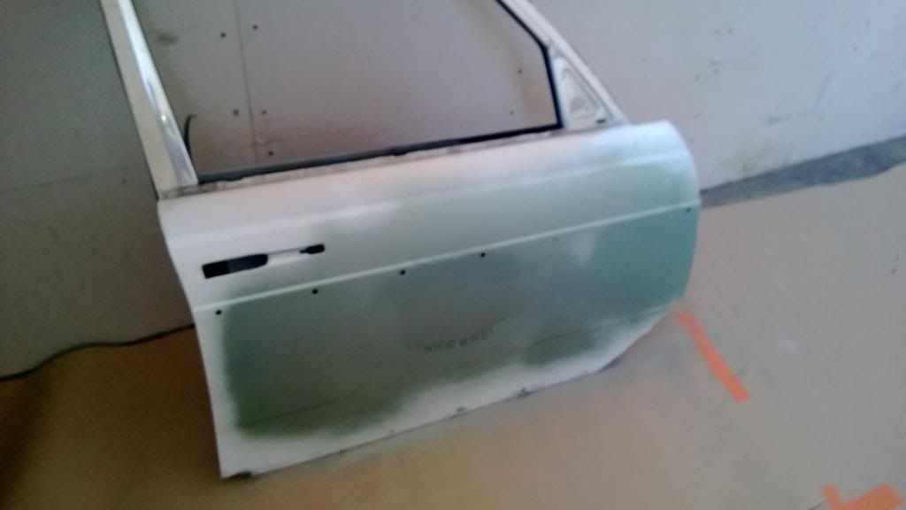

Tuossa vielä kuva testi ovesta

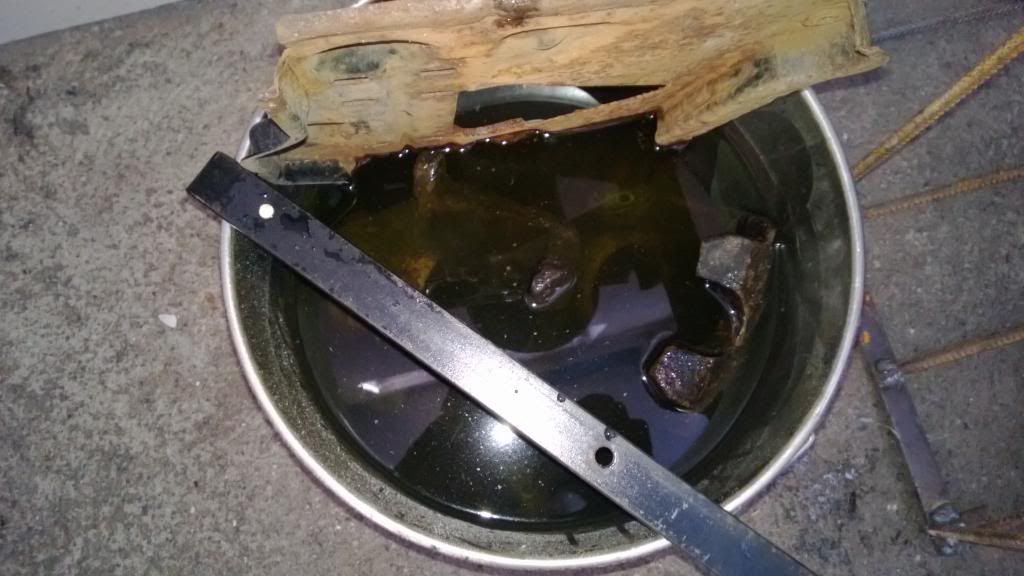

Vaihdelaatikon öljypohjassa ol vissiin öljykikun katkennu pää.
Öljyäkin oli pari litraa liian vähän.

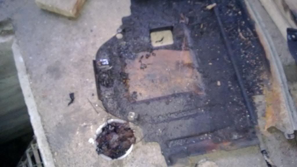

Pohjapanssari oli huikeesa paskassa yläpuolelta, usseempi kilo tavaraa.
