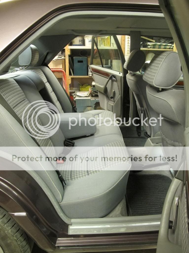

Kyynärnojankin sain verhoiltua (kerran meni totaalisesti hermo :x :lol: ) ja se on ~5cm edempänä ja 2cm alempana kun orkkiksena.
ja täältä autosta tosiaan löytyy se puhelin sieltä lattialta pimeänkin tullen :D ja josta tulikin mieleeni että toivottavasti saamme nauttia pidempäänkin onnistuneista kuvista, 2 päivää sitten sain E7 huollosta ja taas lähti kameran linssin suojus käveleen :D saa nähä minkänäkösen suojan tuohon linssille pitää värkätä että tulee vielä viikonpäästäkin hyviä kuvia :) järkkärinhän ostan ku budjetti sallii.
Kuvissa auto on ~kk sitten vahattu Autoglymillä ja 4pv sitten pesty, kuhan tässä saa sen facelift paikalleen ja kuivaa kunnolla pariviikkoa niin testailen jo ostamaani uutta vahaa
Ja koska kuvat kertoo enemmän kun tuhat sanaa. (klikkaamalla suurenee ;) )
Kyynärnoja -Ennen-
