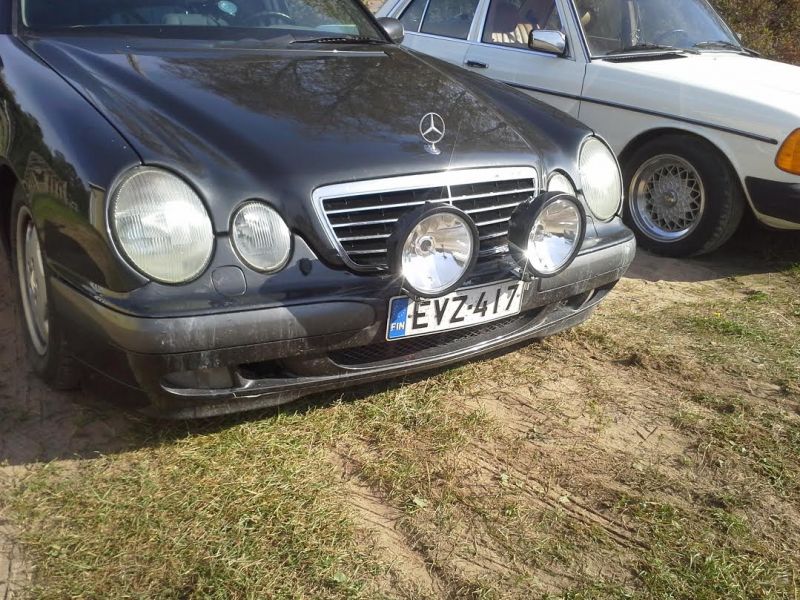

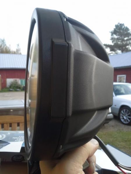

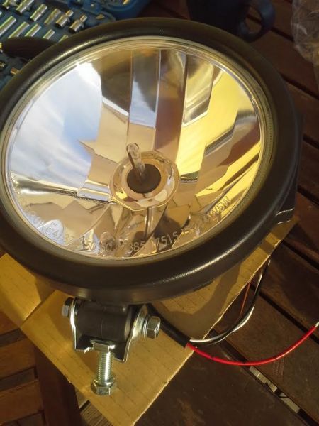

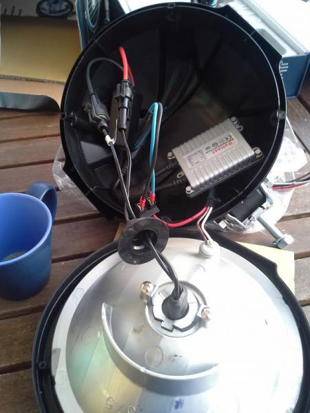

http://biltema.fi/fi/Autoilu---MP/Autot ... eni-42321/" onclick="window.open(this.href);return false;
Tuollaiset ja niihin xenonit, noin satasen kasa.
Valot on hyväksytty xenoneille.

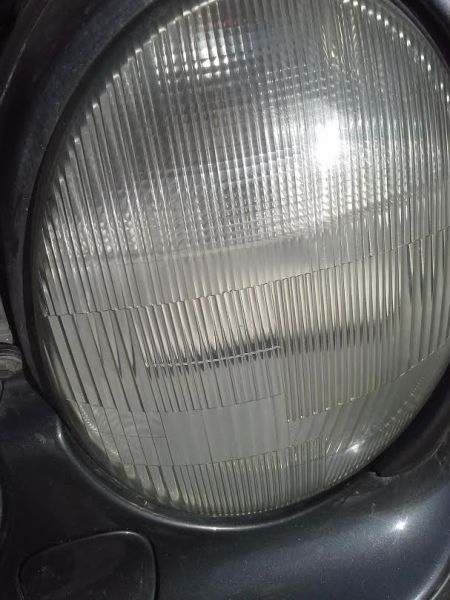

Kiillottelin auton omat valot samalla.
Siinäpä ne. Illalla selviää näkeekö mitään.

Dieleri, millaiset polttimot noissa kuvuissa oli alkuperäisenä ?. Oliko "epäsuora" eli kupu polttimon päässä ?.
Jos oli niin epäilen että noi ei näytä 50m pidemmälle mutta hajavaloa riittää kyllä.
Tsekkasin linkin takaa ja onhan siellä alunperin epäsuora polttimo....
Viestit: 18021
Re: Kokemuksia Bilteman kaukovaloista
H7 noissa on - tarkoitatko että valokeilan muoto olisi polttimon mallista riippuvainen ?

Tota kyllä, tarkoitan ja onhan se....se kärjestä maalattu H7 "heittää" valon taaksepäin kupua vasten josta lähtee sitten eteenpäin kuvun peilipintojen mukaisiin suuntiin....

Jep. Paremmat nämä kuitenkin oli kuin odotin, pitkä kapea suorakaide kirkasta "spottia" keskellä ja tasainen hajavalo joka tuntuu ainakin sulalla kuivalla kelillä olevan sopiva, ei liikaa valoa lähellä.
Edit; autossa on xenonit myös lähi- ja omissa kaukovaloissa, joista lähialueen kirkkaus.
