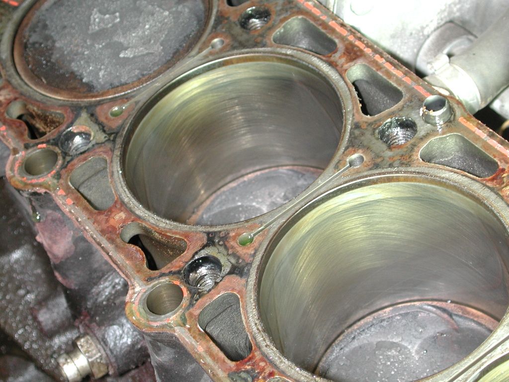

kuinkas näissä esim tuo 3.2 kannentiiviste yleensä pettää kun aletaan ahtamaan?johtuen tuosta ohuesta sylinteri välistä alkaako vuotamaan paineita tiivisteen välistä vesitilaan vai eikö tiiviste vaan pysy aloillaan?

huskyjerk kirjoitti:kuinkas näissä esim tuo 3.2 kannentiiviste yleensä pettää kun aletaan ahtamaan?johtuen tuosta ohuesta sylinteri välistä alkaako vuotamaan paineita tiivisteen välistä vesitilaan vai eikö tiiviste vaan pysy aloillaan?
tänää otettii yhestä 320 koneesta kansi pois niin se sylinterien välinen seinämän paksuus on kyllä uskomattoman ohut. Puhutaan siis vain parista millistä maksimissaan. Kokonaispaksuuskaan ei ole kuin 5-6mm luokkaa ja siinä välissä on se parin millin kanava välissä.
Eikös 3.0 3.2 ja 3.6 ole isompi männän halkaisija kun 2.8. tuosta 2.8 koneestahan ne rakentelee paljon koska paksumpi toi sylinterien väli ja tiiviste kestää paremmin.
Tuossa ylempänä on hyvä kuva lohkosta. Pako ja imupuolen keskellä on tasopinnassa nuo kannakset. Niitä ei ole kannessa. Muljahtaa keskeltä vesitilaan. Kerran lyötiin yhteen lohkoon sokat, kun näytti että pullahti samalta puolelta aina. Sitten se meni toiselta puolelta. Kone oli 300 24 ja tehot 350- 521hp kahdenlaisella turbo-setupilla..
Mulla on hyviä kokemuksia navalinean rinkuloista (2mm X 90mm). Ainakin kolme kertaa kasasin samoilla rinkuloilla. Ei koskaan ole kannentiivisteen kanssa ollut ongelmia. Koneessa oli ainakin 578hp joka penkitettiin huonoilla puolien säädöillä.
