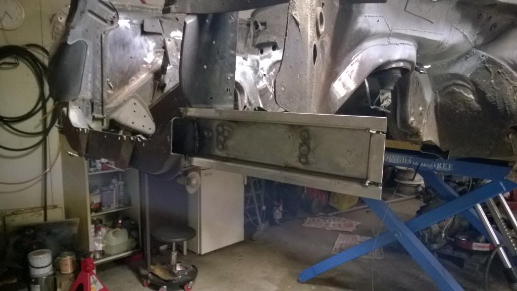

Pientä päivitystä:
sain vihdoin oikean puoleisen palkin kasaan...
2mm. palikat piti taivutella kohdilleen paikallaan...kun ei ollut riittävästi ehjää peltiä malliksi.
Lattialla palikka kasaan. Jonkin verran on palikassa mutkia, jokainen sivu taipuu johonkin.
Ja paikalleen "lopullisesti", tämä laatu riittää minulle..niin palkin vasen sivu piti tehdä myos uusiksi aika ylös saakka...melko kovaa tuo 2mm. käsin väänneltäväksi....pitäisi hommata oikea kunnon alasin...vissiin. Aikaa meni tähänkin tuherrukseen n. 8h...kun kolmen illan aikana väkertää.
Vasemman puolen palkissa näkyy seuraava reikäjuusto... ja kuvassa pikottaa iloinen oikea kylkikotelo...tai ne jäänteet.

Hyvinhän tuo plootu näkyy taipuvan noinkin.
Se alasin missä piikkikärki, helpottaa asiaa aikasen paljon.
Kuin myös rasvanahasta tehty pussi, missä hienoa hiekkaa sisällä, auttaa paljonkin pellin muotoilussa.
Ja tietenkin englanninpyörä.

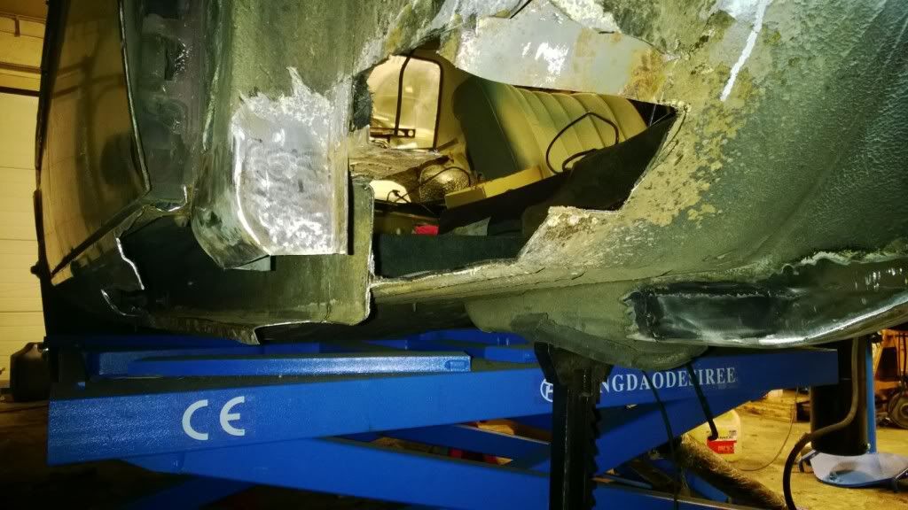

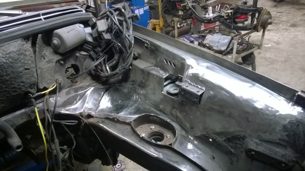

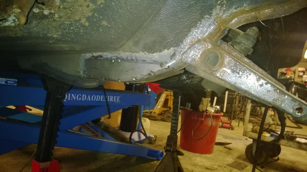

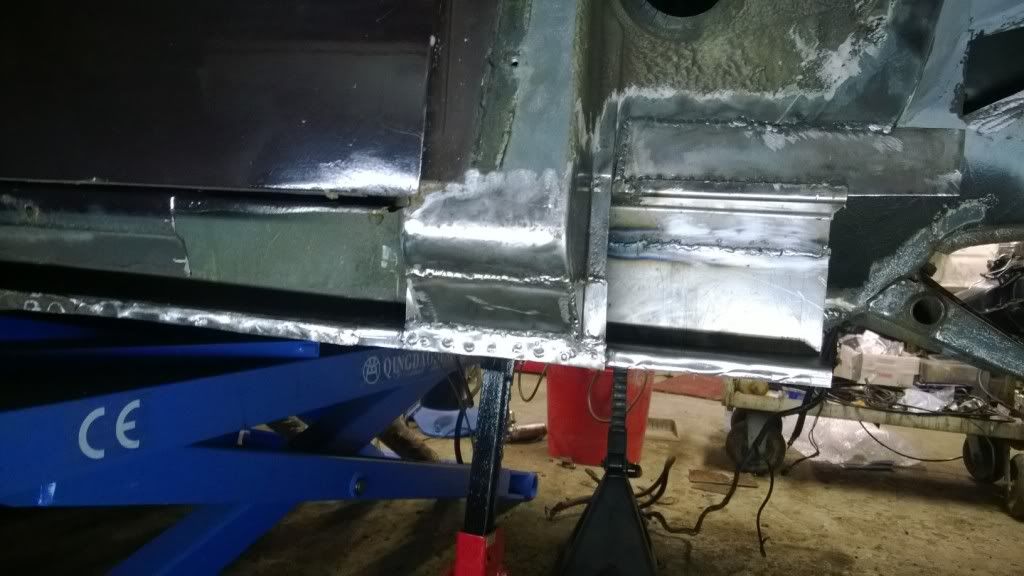

Pikkuhiljaa alkaa oiken puoleinenkin kotelo kasautumaan...
Tässä on jo ruosteet poistettu. Sisäkoteloa piti poistaa n. 40 cm. Pintapeltiä melkein b-pilariin saakka.
Tässä on jo sisäkotelo paikallaan. Taivuttelin sen alkuperäisvahvuisesta 1.5mm:stä. Sivukoteloon syntyy helposti lisäsaumoja...jos mittaa kotelon korkeuden 7mm. pieleen. Pystykotelo on 2mm. tavaraa.
Joulun jälkeen harjoitukset jatkuu....kotelon pääty pitäisi muotoilla, lattia tehdä jne...

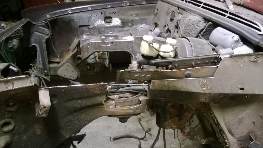

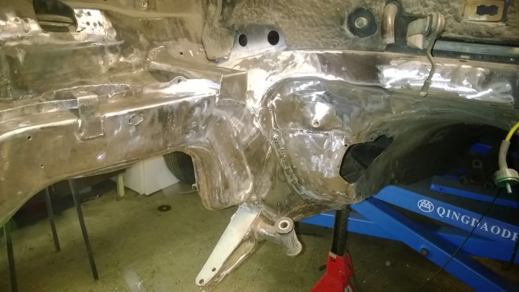

Nyt alkaa passaa oikean etukulman hierominen, tämä alkaa riittää minulle. Nyt pääsisi siirtymään sitten vaikka vasempaan etukulmaan...
Tästä piti alottaa.

Yks pieni kysymys....
Jääkö autoon yhtään alkuperäistä peltiä??
Kyllä on iso homma mutta omasta mielestäni ehdottomasti kannattaa tehdä kerralla kuntoon. Komiaa jälkeä.

No lattiat on aika hyvät, vain muutama pikku reikä. Kaikki luukut on oikein hyvät ja kattokin on tosi ehjä...Toista takakaarta ei tarvitse myöskään vaihtaa :) Tosin sitten kaikki helmakotelot pitää tehdä uudestaan, ihan auton ympäri. Hetki menee vielä peltiä naputellessa.

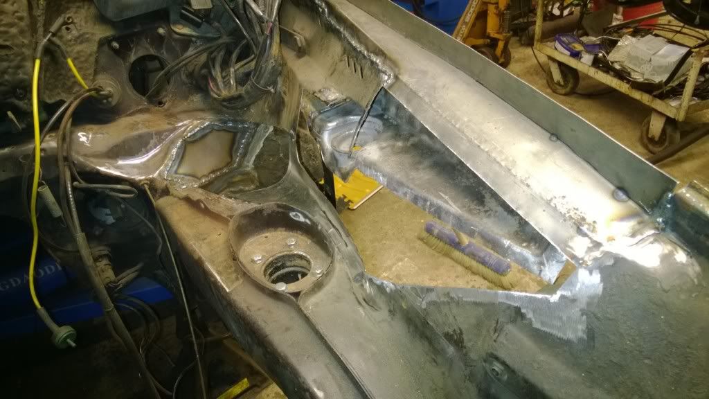

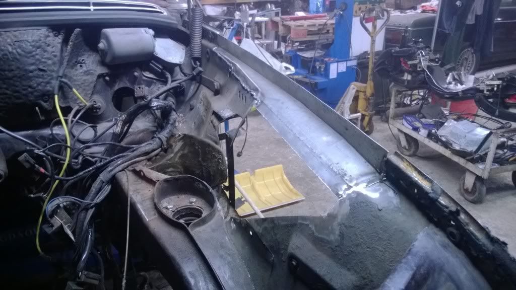

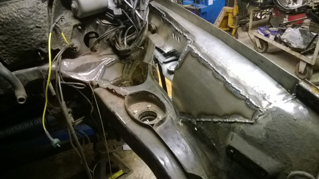

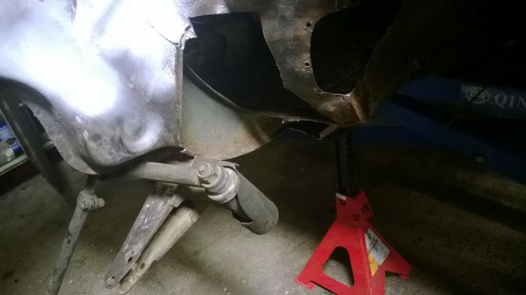

Vasemman puolen sisälokasuoja halusi vielä avatua minulle lisää...
Ylhäälle tekaisin tuollaisen soiron ennen viimeisten palojen poistamista, tietääpä minne tähdätä kun taivuttelee taas suoraa peltiä. Iskunvaimentajan yläkiinnikkeen kotelokin piti leikellä pois ja korjailla ennen takaisin takaisin hitsaamista.
Suosittelisin siis pitämään jarrunesteet sille tarkoitetussa säiliössä, en sisälokasuojien päällä.... :)
Timppa

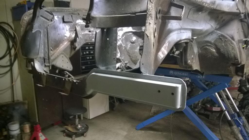

Tämän paremapaan ei osaaminen riitä, eikä työkalutkaan...eikä aika, mielenkiinto jne... Hattua pitää nostaa ja pokata syvään oikeita peltiseppiä, jotka käsin naputtelevat hetkessä pellit oikeisiin muotoihin.
Paljon tosiaan pitäisi taivutella peltiä enemmän, että osaisi käyttää työkaluja oikein ja näkisi suoraan miten se taipuu...jos edes taipuu. Nyt joutuu tuhrustamaan jja näpertelemään pienemmistä paloista kaikki osat ja sovittamiseen palaa aikaa. No tekemällä oppii aina jotain... :)

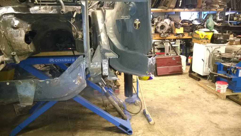

Pieni kuvasarja näpertelystä. Viikko meni, pari tuntia joka ilta. Muutama kuvista oli jo "esillä" aiemminkin:
Timppa

Hyvän näköinen tuli tuosta sisälokasuojasta.

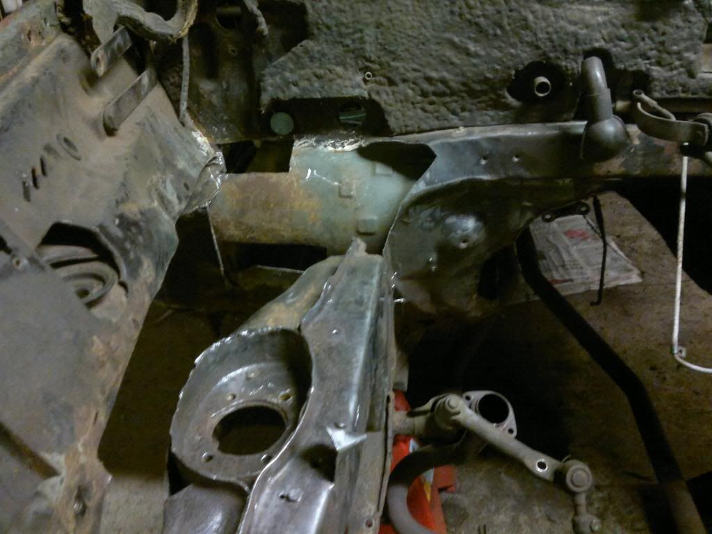

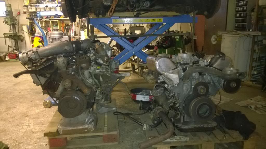

Päivä tallissa sarjasta:
Tuuppasin pari moottori vierekkäin ja hieman vertailin....
On se M100 "hieman" kookkaampi kuin M117:

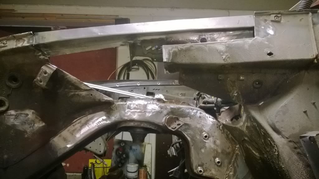

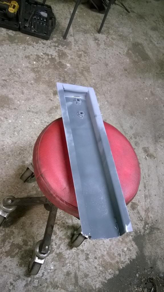

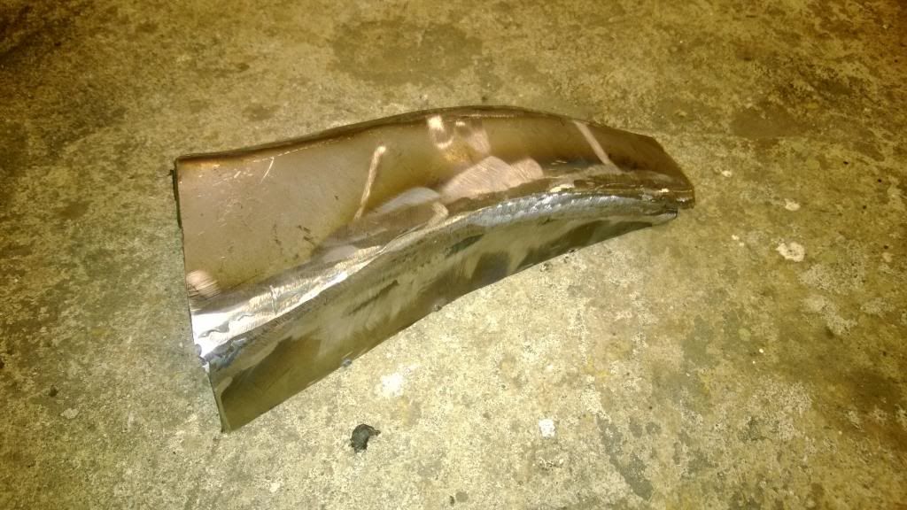

Päätin sitten tekaista puskurin palkin, kun mistään ei saanut asiallista käytettyä...uusi maksaa yli 700e + rahti. Siinä olisi tietysti puskurin korvakotkin, jotka joudun nyt hieman korjailemaan.
Ameerikan Bobi oli käyttänyt ensiyritykseen peltiä, popniittejä ja liimamassaa...
Minä en kuitenkaan oikein luota tuohon tapaan joten tämän verran piti amputoida:
Särmättyä peltiä paikalleen, takaosa ensin:
Etuosaan kierteet ulommaisille puskurikorvakoille. Maalasin sinkkisprayllä sisältä molemmat puolet..
Ja eikun paikalleen ja nurkat pyöreiksi:
Pikku hiplausta ja maali pintaan:
Pitää repiä vanhasta palkista puskurin korvakko vielä irti, korjata ja napata paikalleen.
Timppa

unski kirjoitti:Päivä tallissa sarjasta:
[ http://i225.photobucket.com/albums/dd232/satihe/W109%20300%20SEL/WP_20140126_006_zps59285cd5.jpg ]
Minkäs kokoinen tuo M117 on?
