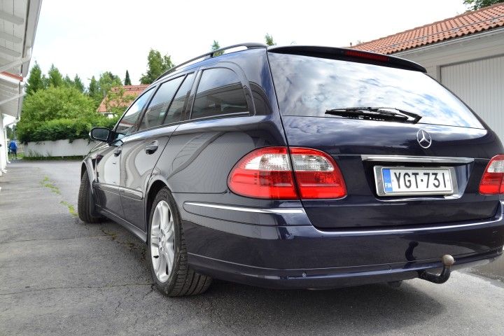

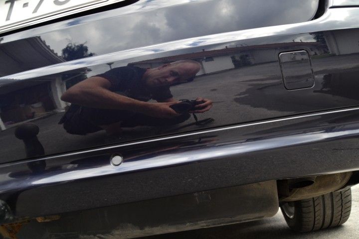

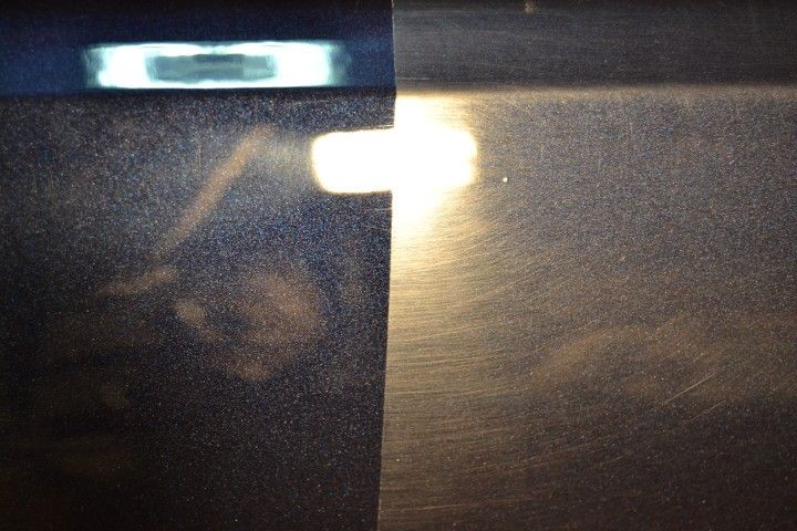

Omien standardien mukaan pitkällä kaavalla, tein GLK:lle seuraavat:
Pesu + Meguiars quik detailer luikasteena & savipuhdistus + Meguiars Ultimate Compound kiillotus + Meguiars Carnauba Plus.
Autosta tuli lasimaisen sileäpintainen ja syvän kiiltävä (..jälleen omien standardien mukaan).
Carnauban alle olisi ehkä kannattanut sipaista kovempi synteettinen vaha?.. mutta vielä tässä ehtii, kesälomapäiviä on jäljellä :)

Täälläkin tuli tuossa kesällä poisteltua pahimpia naarmuja:
Kiiltoa tuli loppuviimein tuohonkin kohtaan ihan kohtalaisesti:
Ja kokonaisuus:
Kaavana oli:
- Liuotinpesu
- Pien- ja raudanpoisto
- Saveistus
- Myllytys rotarylla, aineina Meguiars M105, M205, UC, laikkoina Flexipadsin tekeleet
- IPA- ja liuotinpesu
- Vahaus kahteen kertaan, aineena Finis-Kare 1000 Paste-Wax
Pesut mikrokuitukintaalla tai synteettisellä karvakintaalla ja Dodon BTBM-shampoolla. Silloin tällöin kuivauksen yhteydessä Sonax Brilliant Shine Detaileria.
Tarttis vahata taas kohta, seuraavaksi voisin vahailla vaikkapa Simonizin kiinteällä <3.
Ps. Keula on niin kiveniskeymillä, että siitä ei tohdi kuvaa ottaa :thumbup:
