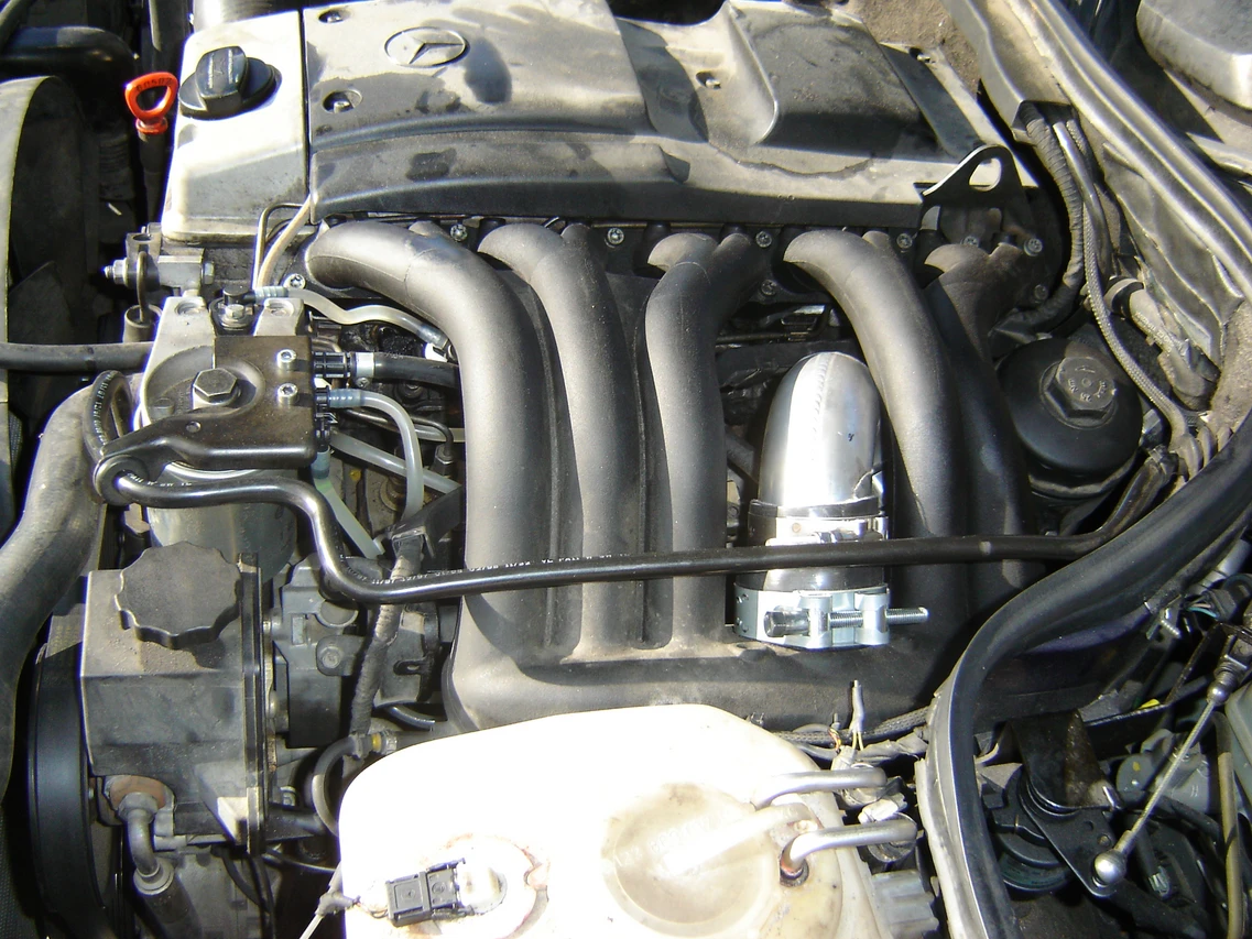

tuosssa muuten kuva missä näkyy uudet putket. eron näkee ihan silmällä.
