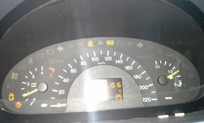

Elikkäs "Vitoissa" palaa ( syttyy kesken ajon ) kuvassa näkyvät valot / valo.
Vm. 2004 115 CDI Vitossa syttyy nuo kuvassa näkyvät valot ( renkaan kuva ja ABS ) kesken ajon. Välillä silloin tällöin, nykyään lähes joka päivä kesken ajon. Viton kun sammuttaa valot häipyvät, mutta tulevat satunnaisesti uudestaan näkyviin ja ABS ei toimi...
Kaveri kertoi, että sinne pitää vaihtaa jotkut hiilet ? ( Sprinterissä ollut joskus sama vika ) Ei muista mitkä ja minne...
Toisessa vitossa PALAA JATKUVASTI, ABS valon vieressä oleva keltainen moottorin kuva ja tehot kadoksissa. Vaatii varmaan vikakoodien lukemisen, mutta jos nyt joku sattuisi tietämään, että mistä lähtisi itse etsimään vikaa.
Tämä on vm. 2006 V6 122 CDI.

Kaverisi viittaa varmaan abs-pumpun hiiliin, on sein yksi vaihtoehto mutta myös monta muuta näissä sähköistetyissä 'nykyautoissa'. Sinänsä hauskaa koska siellä auton syövereissä se tieto jo on, mikä vikavalin aiheuttaa, että tarvitaan satasten hintainen lisäkilke kertomaan käyttäjälle/huoltajalle sama asia, eikä sitä voi kertoa siinä lcd-näytössä.
Moottorin vikavalo ilman mitään muita oireita (paitsi limp mode) on 'mahdotonta' selvittää ilman koodeja. (voihan sitä sokkona alkaa vaihtelemaan osia kuten jossain einiinhyvissä huolloissa tehdään kuitenkin...)

Juu tuota pumppua kaveri tarkoitti, kun äsken kysäisin. Mutta jos vaihtoehtoja on useampi, niin vien tuon samalla luettavaksi, kun tuon V6 koneella olevan vien. Aikoinaan Isä neuvoi ettei mikään kysymys ole tyhmä, eikä kysyminen saadakseen neuvoa ole tyhmää. Se on tyhmyyttä, kun LUULEE TIETÄVÄNSÄ eikä kysy, sitten nolona korjaa tekemänsä mokan...

SIX-SI kirjoitti:Elikkäs "Vitoissa" palaa ( syttyy kesken ajon ) kuvassa näkyvät valot / valo.
[ http://img.photobucket.com/albums/v501/MARKKU/20140215_151554_zpsddf89819.jpg ]
Yksi mahdollinen vika on jarruvalo katkaisija, se on purettavissa.
Jos se jousi on kuoleentunut niin sytyttelee noita valoja satunnaisesti.
Omastani avasin katkaisijan ja venytin jousta ja takas kasaan, on toiminut sen jälkeen yli vuoden.
T:Foku
