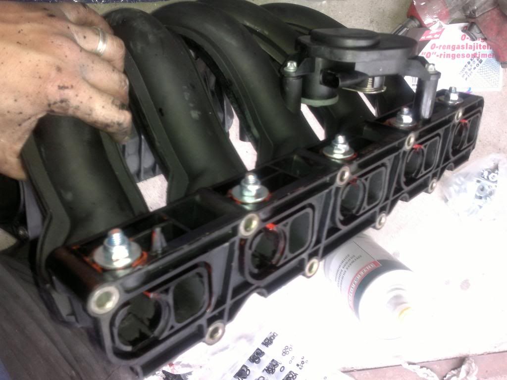

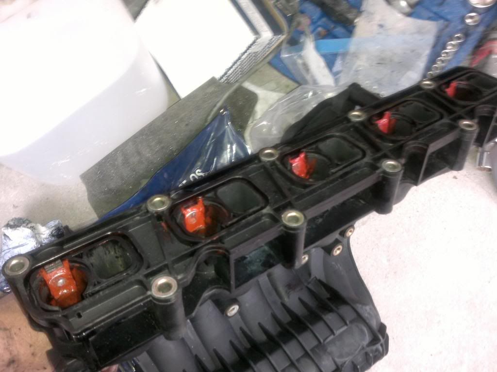

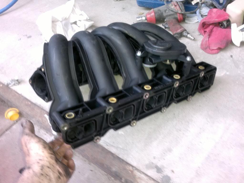

Laitetaanpa vielä muutama kuvanen siitä mitä tuli tehtyä
Läpät poistettuna ja muuten valmisteltuna tulppausta varten
Ja tulppaus tehtynä. tiivistelisikonit siistin vielä tämän otoksen jälkeen. Tarvittavat välineet: M8 uppokanta koneruuveja, nylonmuttereita, leveäkantaisia prikkoja, o-renkaita, kuumuutta kestävää silikonitiivistettä, kierrelukitetta.
Viimeksi muokannut y30harrastaja, Pe 12.07.2013 14:03. Yhteensä muokattu 1 kertaa.

y30harrastaja
Viestit: 746
Re: E 270CDI imusarjan asennus (apuja kaivataan)
Tällaista tällä kertaa. Koville otti. Muutama ylimääräinen lenkki matkassa
Jos tästä topicista joku hyötyä saa niin hyvä.

Tulppaus on tehty just hyvin :thumbup:

Tulppauksen ainakin pitäisi kestää. Kiitos hyvistä neuvoista siinäkin.
