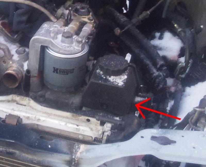

Tuota noin mikä kierre mahtaa olla tuossa tehostimen pumpun kyljessä, olis kiire tietää enkä pääse itse auton luokse ???
Lähden heti aamusta liikenteeseen niin, jos jollain on tietoa asiaan niin mielelläni kuuntelen, ei tarvi summissa teettää letkua siihen. Se on 14,5 mitattuna mauserilla siitä kierteen päältä, mutta mikähän se kierre mahtaa olla. ? Vanhemman mallin pumpussa on pienempi se kierre, semmonen letku jo on mutta se ei käy.

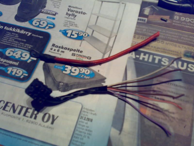

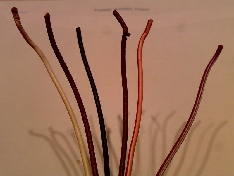

Jees elikkä mihinkähän nuo piuhat nyt sitten oikeen kytketään, hehkujen piuhat on jo paikoillaan. Mutta mihinkäs tuosta pienemmästä liittimestä laitettaan ne piuhat, osaisko joku kerto ?? Ja tuleekos se paksu punanen johto suoraan akulle ?? Mulla on se lämpö anturi kannessa kiinni mikä jotenkin liittyy tuohon hehku hommaan ja piuhakin siihen on, kun vaan osais kytkeä ne sitte oikeaan piuhaan =/
Värit on valkonen, ruskea, musta, ruskea, pun/valk, violetti/valkonen.

veskola kirjoitti:Auttaisko tuolla oleva tieto:
http://www.nic.fi/~danes/w124/jutut/22072009.html
Kyllähän tuo jo vähän autto =)
Eli eli, tuleeko se paksu punainen piuha suoraan 12v jännite eli se on tuo 30 hehkuvirta ??
Minkäs takia tuohon 1 tulee kokoajan 12v ??
Ja vedänkö tuon 2 vaan johonkin johtoon mihin tulee virta kun kääntää virrat autossa päälle, eli alkaako se sillon hehkuttaa ns ohjausvirta ??
Entä tuo 6 lämpöanturi kun sieltä tulee 2 johtoa niin minne se toinen tungetaan, maihinko ???
Hehkureleen hehkutusvirta tulee releen nastaan 30. Hehkureleen muut nastat ovat kiinni liittimessä seuraavasti:
T = 6 (lämpöanturi)
31 = 4 (maadoitus)
50 = 2 (virtalukolle)
15 =1 (+12 V)
LA = 3 (merkkivalolle)

Arvaillaan...
30 suoraan akkuun mutta en tiedä tarvitseeko laittaa sulake -> laita sulake siihen akun lähistölle varmuuden vuoksi. 60A taitaa olla 6 koneen virta eli joku 80A sulake ja johto tarpeeksi paksua.
1 tulee 12V kun se on sitä virtaa elektroniikalle. En tiedä miksi se haluaa jatkuvan sähkön, ilmeisesti ei haluta kuormittaa turhaan virtalukon sähkökytkintä. Akulta siis paksu johto isolla sulakkeella ja sitten pienempi johto pienemmällä sulakkeella. Kun hehkut nappaavat virtaa niin siinä paksummassa johdossa tapahtuu jännitehäviötä, jota ei sitten taas näy tuossa ohuemmassa "rinnalla" kulkevassa johdossa. Siinä syy miksi sinne menee 2 erillistä jatkuvaa jännitettä.
2 tosiaan johonkin mihin tulee heräte virtalukolta siitä viimeisestä asennosta.
Toi lämpöanturi on mullakin vähän hakusessa mutta olen kuvitellut, että siinä anturissa on vain yksi lähtö ja se maadoittuu kanteen. Jos on kaksi johtoa niin toinen maihin, anturin vastuksen tulee näkyä siihen 6 pinnaan.

veskola kirjoitti:Arvaillaan...
No niin kiitos tiedosta, näillä uskon jo pärjääväni. On tämä foorumi vaan kätevä paikka =)

veskola kirjoitti: 2 tosiaan johonkin mihin tulee heräte virtalukolta siitä viimeisestä asennosta.
Tuon 2 piuhan voi laittaa vaikka startin herätepiuhaan. Idea tuolla on se että rele hehkuttaa vielä startin aikanakin ja lopettaa vasta kun starttaus lopetetaan.
Tuota lämpöanturin piuhaa ei välttämättä tarvitse laittaa ollenkaan. Vanhemmissa releissä sitä ei ole olemassakaan. Saattaa tosin hieman säästää hehkuja mutta tosi dieselmies tuntee autonsa niin hyvin että osaa lämpimällä koneella hehkuttaa näppituntumalla :D

Kyllä hehkutus alkaa, pitää alkaa, silloin kun se avain menee siihen 2 vai 3 asentoon, se starttausasento on aivan liian myöhään :roll:
Itse kuvittelin, että laitat herätejohdon siihen 2 tai 3 asentoon...mutta vetelet johtoja sitten tilanteen mukaan niin hyvä tulee.
Viestit: 8797
Kyllä niistä johdoista yksi kuuluu startin herätteeseen jotta rele osaa lopettaa hehkutuksen kun moottorin startataan käyntiin.
Virtalukolta tuleva hehkutuksen heräte on erikseen.
Mika.T kirjoitti:Virtalukolta tuleva hehkutuksen heräte on erikseen.
Kuulostaa järkevälle, että jälkihehkutuksen aika aloitetaan laskemaan siitä kun startti napsahtaa käyntiin...
T = 6 (lämpöanturi)
31 = 4 (maadoitus)
15 =1 (+12 V)
sekä hehkuja varten G1 - G6 toisen liittimen nastoissa 1-6.
Mikäs numero on se virtalukon heräte (50?) ja mikä/mihin startin heräte ?
Tuosta voisi vaikka kuvan jo pikkuhiljaa piirtää :roll: ...se olisi helppoa semmoselle, joka on tuommosen kytkennän joskus tehnytkin eikä vain netissä kuikuillut :twisted:
...mites toi muuten nyt toimii...hehkutulpalla on virta kun hehkun valo palaa, mutta kun se sammuu niin siellä ei ole ja kun startti napsahtaa päälle (ja kone käynnistyy) niin siellä on taas jälkihehkutusvirta ? Eli kahdesta paikasta saa liipaistua käyntiin ajastimen ?

veskola kirjoitti:
T = 6 (lämpöanturi)
31 = 4 (maadoitus)
15 =1 (+12 V)
Hyviä kysymyksiä, näihinkun joku viellä osais vastata. Tietää ensviikonloppuna laittaa johdot laakista oikeaan paikkaan ???!!!!

Nopea piirros. Toivottavasti periaate selviää.
Tämän lisäksi tulee siis vielä se paksu jatkuvan virran kaapeli akulta.
Rele siis alkaa hehkuttaa kun virrat käännetään päälle. Hehkutus jatkuu edelleen vaikka hehkun valo sammuu, tässä vaan annetaan vihje että voit alkaa starttaamaan. Nyt kun kääntää avaimesta niin startin herätteelle tulee virtaa ja startti pyörii, hehkutus jatkuu. Nyt kun avaimen päästää starttausasennosta niin hehkutus loppuu.
Hehkutus loppuu myös siinätapauksessa että autoa ei startata ja tietty aika ehtii kulua (Ei liity hehkuvalon sammumiseen).
Kiitos, päivitän sivuille oikean tiedon. Hyvä tietää tuokin, että se jatkaa hehkuttamista kun lamppu sammuu... :wink:
