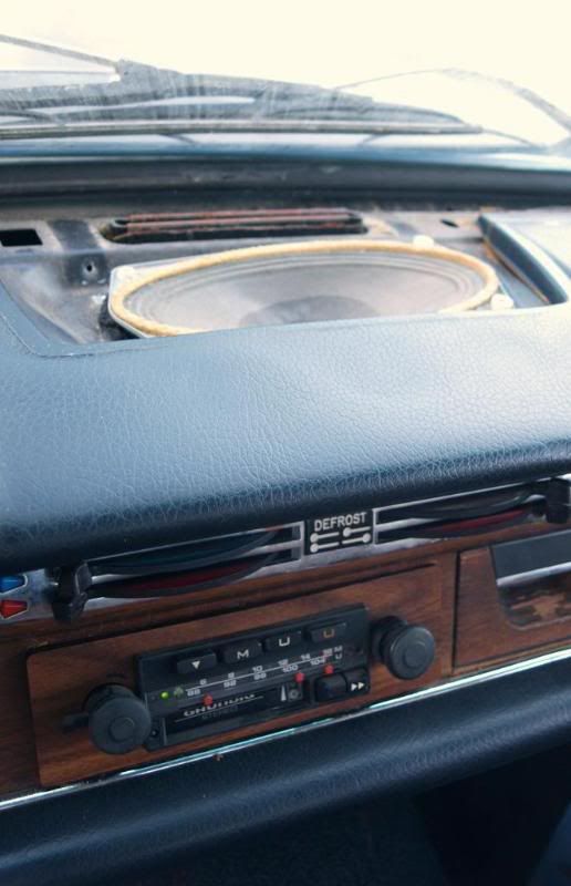

tuli vähä näpräiltyä autoo ja sain aikaan että nyt radio toimii upeasti alkuperäisestä MB kaijuttimesta!! Volyyminuppi on alkuperäinen ja tuning nuppi on eri vuosimallin grundarista. Orginaali kun on halki ja tarvii hoitoa että pysyy.

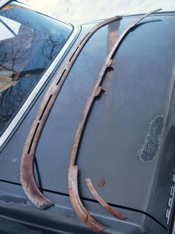

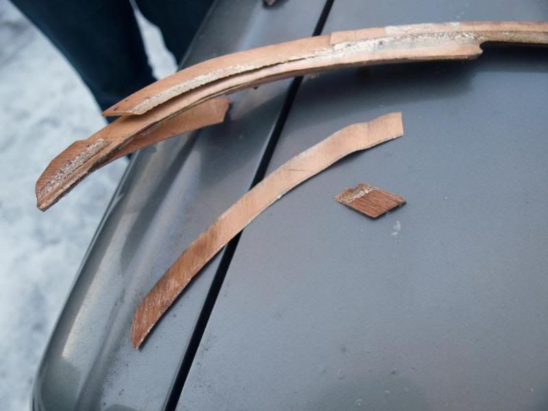

sekä otin pois tuon puulistan joka on aika heikolla hapella. Jotai pitäs tehrä. melkosen tuhoutunut on, mutta kuvittelen saavani siitä siedettävän. Tuo päälyosa on täysin aalloilla koko matkaltaan koska laminointi on irtoillut n 20cm välein.

Sergey, tuo lista onkin aika mielenkiintoinen korjattava. Liimasin omani sikaflexillä kasaan ja sitten puristimilla pöytään kiinni kuivumaan. Ongelmaa taisi tuottaa listan jokasuuntaan kaarevuus päistä. Sitten tuollaisen pehmentyneen listan, jossa on syitä jokasuuntaan, siklaaminen on pyrstöstä. Petsi ei ottanut kunnolla joka kohtaan, kun pinta oli hajalla, vaan siihen jäi vaaleampia läiskiä jne. Joku tosi tumma petsi + tummaksi sävytetty lakka voisi olla hyvä tuossa....Mitenköhän Le Tonkinois pelittäs.

JuhaP kirjoitti:Sergey, tuo lista onkin aika mielenkiintoinen korjattava
oho, täällähä o juteltu...
Joo siklata ei voi eli nitromorssia vaan. onneks toi ei oo tammee. Petteri, en mä ku vast nyt ryyppään. täs o viimiset 3 viikkoo rahdattu leveetä vannetta suomee peräkärrykaupalla. ja nettiautos muutama yrittää viel napata itelle muutaman satasen lisäks.

JuhaP kirjoitti:Mitenköhän Le Tonkinois pelittäs.
Hmm, mulla on edellinen omistaja petsannut aivan liian tummiksi a-pilarit. Jospas siklais ne puhtaaks ja kokeilis tonkkaa..
http://www.tope.fi/le_tonkinois/index.htm
Minä olen "Tonkkaan" ihastuneena tonkannut kodissamme lähes kaiken. Muutama huomio: ensiksikin tonkka tekee sillään maalattaessa helposti "liian" paksun kalvon, joten ohennus ja useitten ohuitten kerrosten lakkaus lienee paikallaan. Lisäksi tonkattuun pintaan on jostain syystä välillä tekeytynyt pieniä (luonnonhartsi?) kiteitä, jotka kiiltävällä pinnalla näkyvät ikävästi. Kolmanneksi jos haluaa kiiltävän pinnan, niin välihiontaa siklillä peliin vaan. Eli kiiltävä pinta on työläs tehdä.
Mutta pidän tonkatusta pinnasta. Ainoa varsinainen miinus on lakan voimakas kellastuminen esim. tammesta tekemissäni ikkunalaudoissa. Todella kellastuneet neljässä vuodessa.

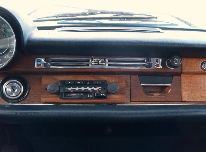

ilmajousiin täälki säästetää rahaa. Mut mikäs toi tollanen ylimääränen topattu vaakalista on tossa kojelaudan keskellä? toi raita?
Petteri Kivimäki
Viestit: 3104
Epäilen pielavetiseksi, mulla siinä on gromiviiva:
Ei muuten ollenkaan hullumman näköönen toi toppaus..
W246 "Kaasukoppi" B200 2015
Viestit: 12287
mullaha siin ei oo mittää!! pitäät ehä tollane lista.
ei ole, toppaus korvasi kromin muistaakseni jotain -> 67
