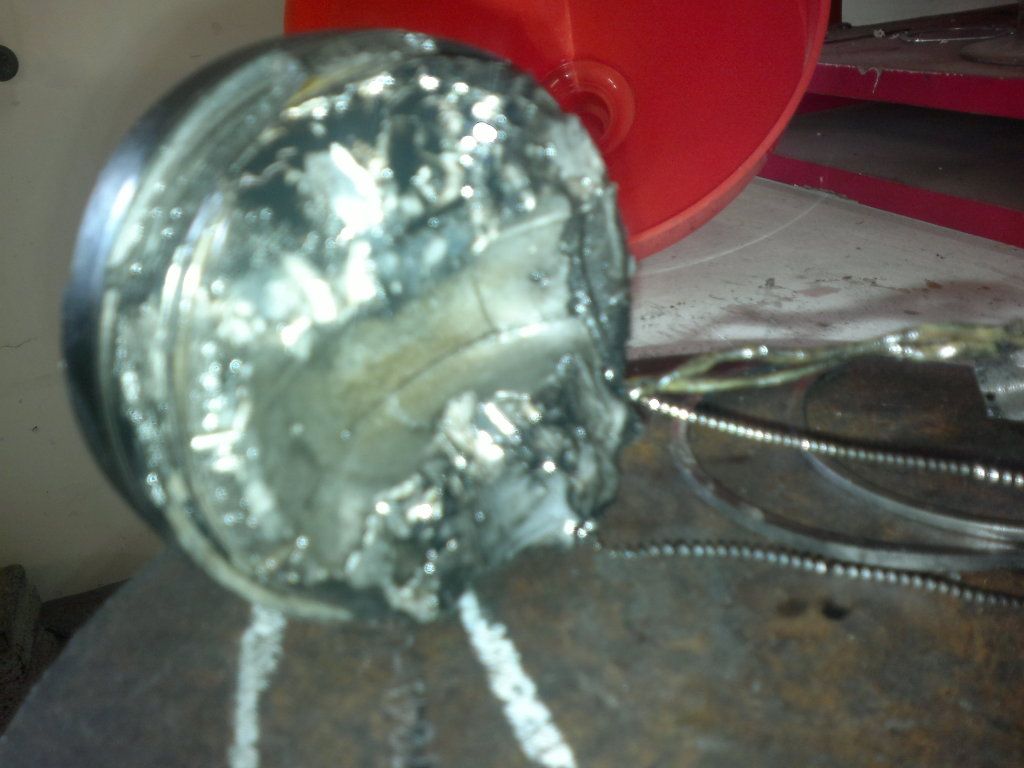

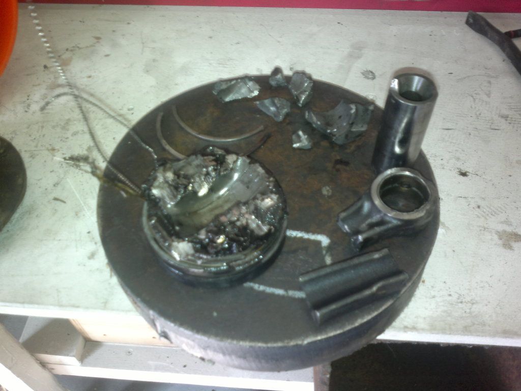

Ihan niinkuin mäntä olisi nalkannut kiinni ja kone vetänyt veivin irti männästä...voiko olla noin ?
Mitään muuta järkevää syytä en keksi miksi tuo tuollaiin hajoaisi.

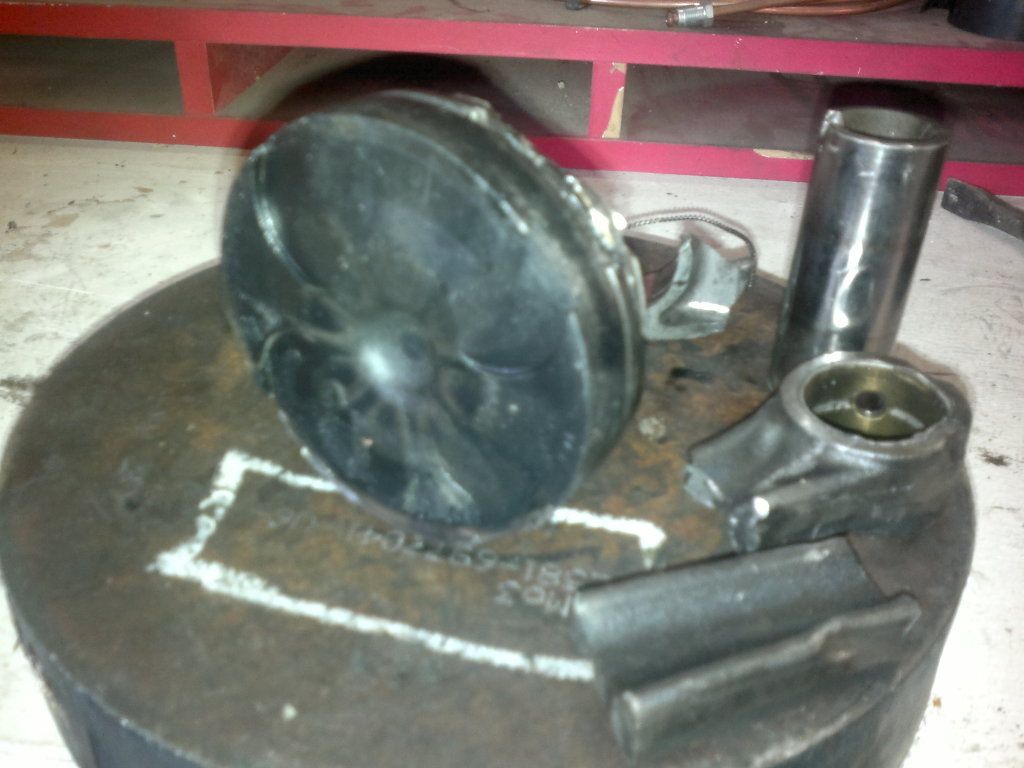

Ei taida paljon muita vaihtoehtoja olla. Mäntä poikki ja tuo kangen yläpää halennut noin. Onkohan se öljysuihku(t) ollu iskussa vai voiko nuo toimivat turbomoottorit leikata kiinni?veskola kirjoitti:Ihan niinkuin mäntä olisi nalkannut kiinni ja kone vetänyt veivin irti männästä...voiko olla noin ?

Aika nopeaan öljyt saa kuumenemaan, kokemusta on, jolloin ei kai suihkuista ole paljon iloa....
Re: Tuutteron 190 Purku
No tuossa ny ei ollut kun vakio ö-lauhdutin sarja. Lauhdutin tais olla om603 mutta samankokonen ku 602 mutta liittimen eripäin.veskola kirjoitti:Aika nopeaan öljyt saa kuumenemaan, kokemusta on, jolloin ei kai suihkuista ole paljon iloa....
Leikannu mäntä. Onko tuos havaittavis jotaki samaa kun raptecin tenavas mutta tuohon sulanu yksi tuollaanen kolo. Vai oliko ne raptecin männis koneistetut kolot.
Muis männis ei ollu tuollaasia.
Mahdollinen syyllinen joka ylipainestanut 3syl enemmän kuin muita.

joo...kyllä siellä on männät käynyt sulamispisteessa ja that's it. Ei ne turhaan laita erillisiä öljynjäähdyttimiä kun nekään ei tunnu auttavan, varsinkaan näissä eikä edes ihme jäähdyttimet. Seuraavaan koneeseen ainakin öljynlämpöanturi öljypohjaan niin alkaa muuten kaasujalka kevenemään...ja sekin kertoo sitten muutaman sekunnin viiveellä.
Se koko männän lakihan on saanut jo siipeensä...äläkä nyt imusarjaa liikaa syytä

Vähä on kurttuusen näkönen ku varmaan ollu ahdasta olla poikittain sylinteris.

Tällaisten takia itse laittanu dieseliin pakolämpömittarin ennen ahdinta, hiukan saa varoituksia milloin on pumpun ennakot väärät ja liikaa soppaa kun lämmöt alkaa kivuta yli 900 asteeseen. Ei vara venettä kaada, nykyiseenkiin pakosarjaan tulee niin pakopaineet kuin pakolämmöt mittaava moottori.
Karu on kyllä tuo monttu tuossa keskellä mäntää, ja varmaan huono verrata männän koloja Raptecin mäntiin kun siellä edes oli tehoja ihan kunnolla, saatiinko tätä vielä kukkumaan kunnolla ennen tuota männän "irtautumista"?

Siltähän tuo näyttää, luulisi vaan hiukan pitempään toimivan jos kaikki ok ja niinkuin pitää. Tai sitten on ollyt jotain todella outoa koneessa/asennuksessa? Oliko tosiaan nuo kiertokangen yläpäät missä kuosisssa? itselä meni holkit vaihtoon kun ei kehtaa männistä helmoja revityttää irti vauhissa 35euron takia. ja oli niissä kyllä hiukan yli toleranssin välyksetkin. Koneistajan mukaan nopeasti venäyttää silmät soikeeksi kun saa alkuvälykset.

TUUTTERO kirjoitti:Muistin väärin se oli pettäny keskimmäisestä reijästä.
Pari kuvaa
[ http://i631.photobucket.com/albums/uu38/tuutero_2009/lpl002.jpg ]
Ja terveiset ö-pohjasta
[ http://i631.photobucket.com/albums/uu38/tuutero_2009/lpl001.jpg ]
tämä näyttää hyvinkin tutulle räjähdykselle
