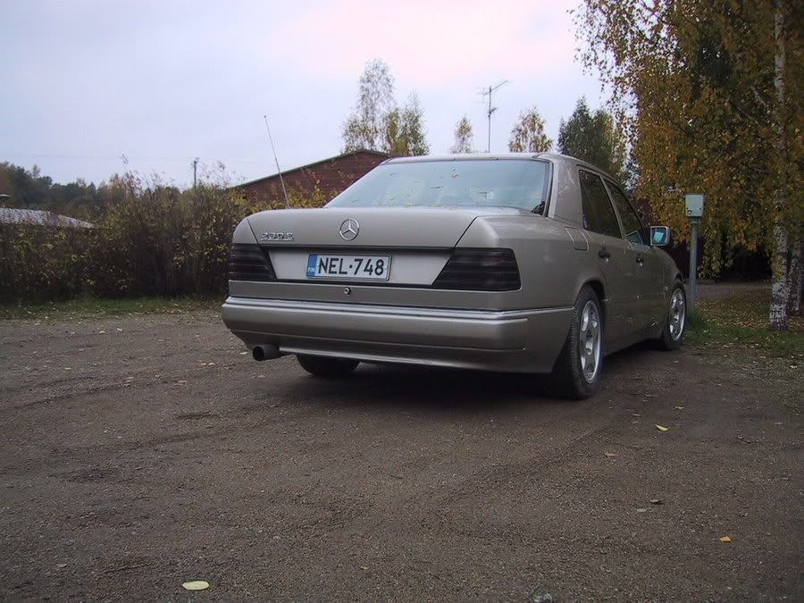

Siinä muutama foto, parempia ilmoja odotellessa...
Viestit: 12937
cool :D
erottuu jo massasta noilla muutoksilla, hiton siisti !

Hyvältä näyttää, etupuskurista tuli todella tyylikäs. 8)

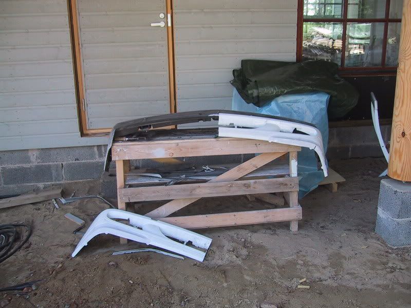

Tällä hetkellä uusi etupuskuri työn alla mallia facelift 210 ja vähän extraa päälle.
Helmat tehdään kuidusta ja tuodaan vähän ulospäin.

Tuollainen tuli väkerrettyä rikkinäisten paneelien päälle.
Tässä syntyy uutta etupuskuria
Tälläistä tänään 8)
tovayryn
Viestit: 2154
Paikkakunta: Kajaani
Viesti Kirjoittaja tovayryn »
no ni! tuo kalvo on kyllä paras keksintö ku ei halua sitä lahoa puu helevettiä tuijottaa :)
mistäs puskurista tuo on syntymässä tuo uusi buskin? :)
