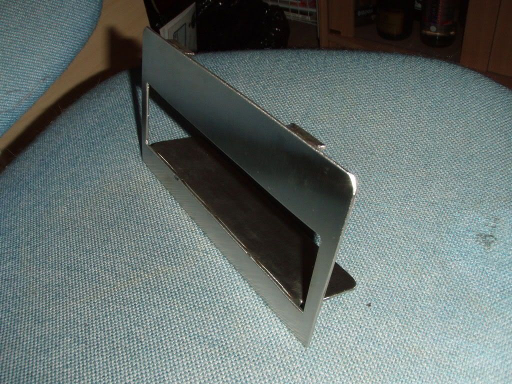

Mallasin radiotakin jo:
http://i194.photobucket.com/albums/z171 ... 100113.jpg
Tuo on tehty 2 mm rosterista; kokeilen ensin maalata mattamustalla, jos ei hyvä niin verhoilen mustalla kernillä. Liimaan sen alareunastaan sikakitillä kiinni - yläreuna istuu omalla painoillaan ja radio vedättää sitä vaan alaspäin.

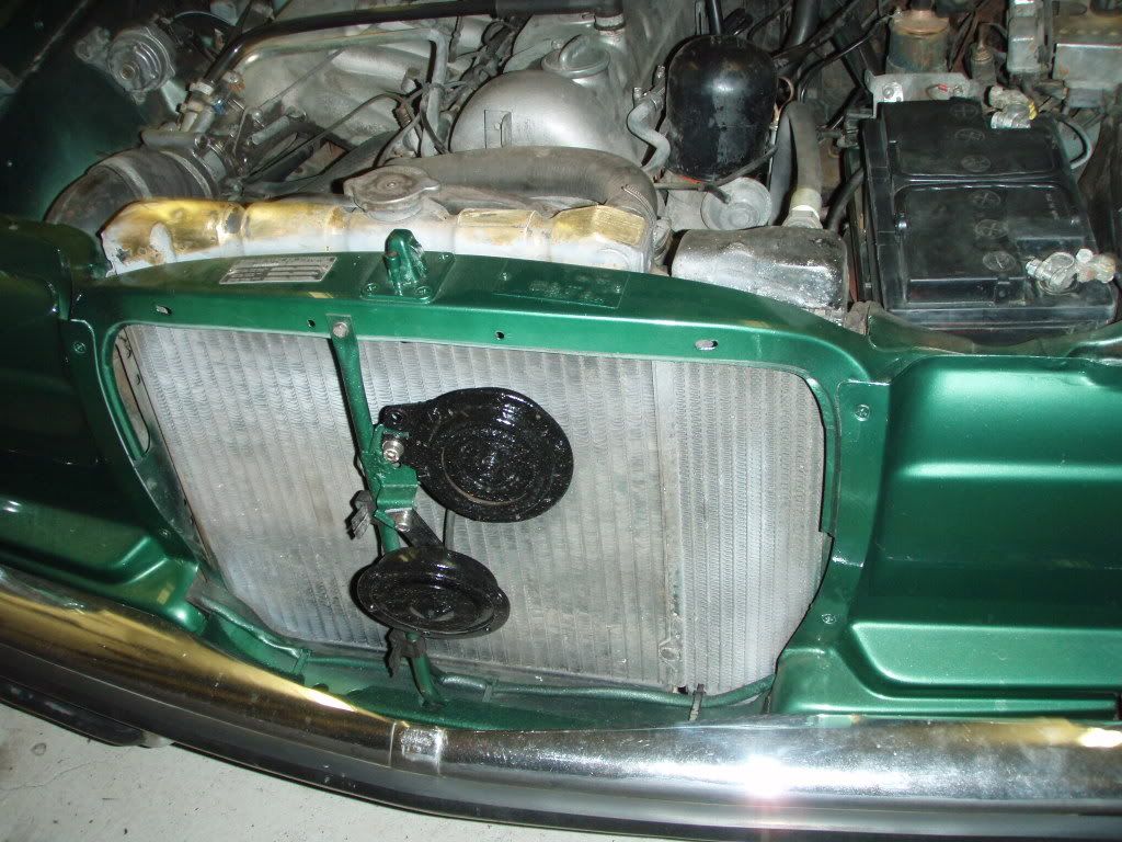

Tänään maalasin konehuoneessa mustia osia:
http://i194.photobucket.com/albums/z171 ... 130132.jpg
