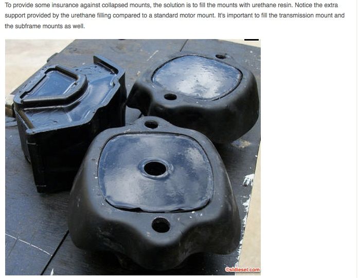

Uretaania on eri kovuusluokissa ns. Shore Hardness -asteikolla mitattuna. Kulkuneuvoissa käytetään yleensä luokkaa A. Jos noita kovuuksia kuvaisi simppelisti, niin kuminauha on 25A, auton oven tiiviste ja sisärengas 55A, auton rengas 70A, skateboardin pyörä 78-98A ja keilapallo 100A.
Just tuon kuvan uretaanitäyte oli muistaakseni 60A ja tuossa kovuudessa välittyi tekijän mukaan jo merkittävästä värinöitä/tärinöitä tiestä ja auton rakenteista ohjaamoon. Ajomukavuus kärsi.
Uretaania saa ainakin netistä n. €30 hintaan sis. kovettajan. Litkut sekoitetaan ja kaadetaan rakenteeseen, simppeliä. Ei maksais liikaa kokeilla eri kovuuksia... :)

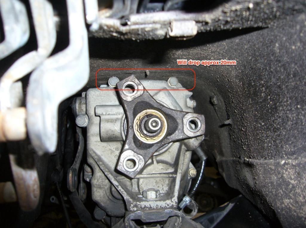

Re: W114 Coupeen W124 E320 tekniikka. M104 sinne.
Viesti Kirjoittaja unski »
Mielenkiintoista :!: Tuonsuuntaista olen itsekin ajatellut. Miten toteutit madalluksen? Entä Konit, tuleeko olla säädettävä, vai riittääkö "normaalit" Bilsteinit?
Tällähetkellä laittaisin säädettävät Spaxit. Täydellinen sarja jousineen on aika "edullinen" kun sen tilaa Briteistä suoraan. Vakio Bilsteinit on minusta liian löysät. Koneista käytin itse "punaisia" säädettäviä, jotka säädin muistaakseni 2. asentoon. Jousina oli joku Saksasta tilattu sarja.

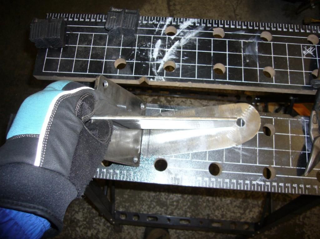

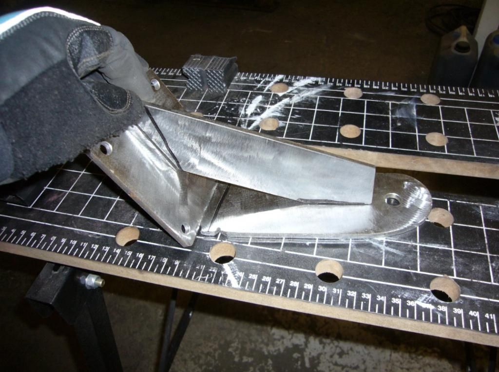

Tallipäivitystä... Ja taas kerran - iso käsi tallipäällikkö Juhalle asiantuntemuksesta ja arvokkaasta avusta :clap:

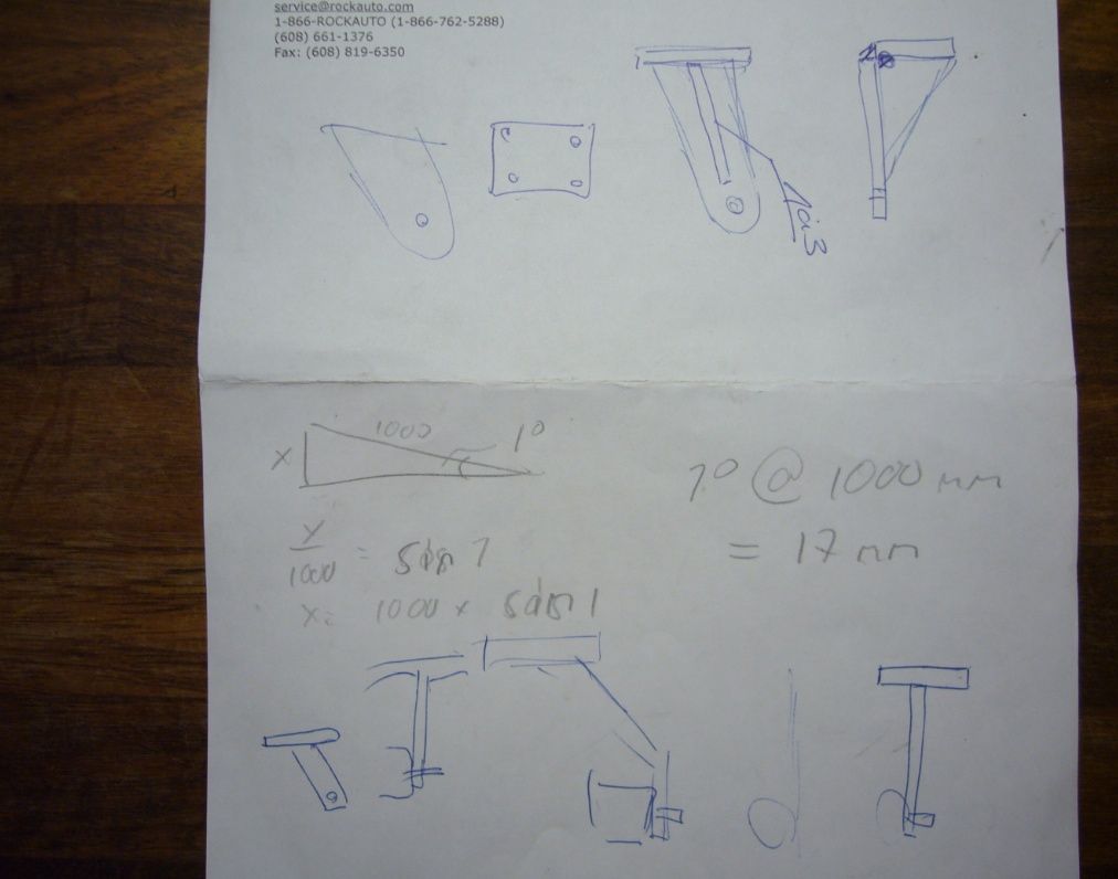

Tallilla kävi Juhan kutsumana vierailemassa lähinnä high-end ratavolvojen virittämiseen erikoistunut Kari. Kari tietää täten myös yhtä sun toista mm. pätevien moottorikiinnikkeiden rakentamisesta. Diplomi-inssillä on myös luujuuslaskelmat hanskassa.

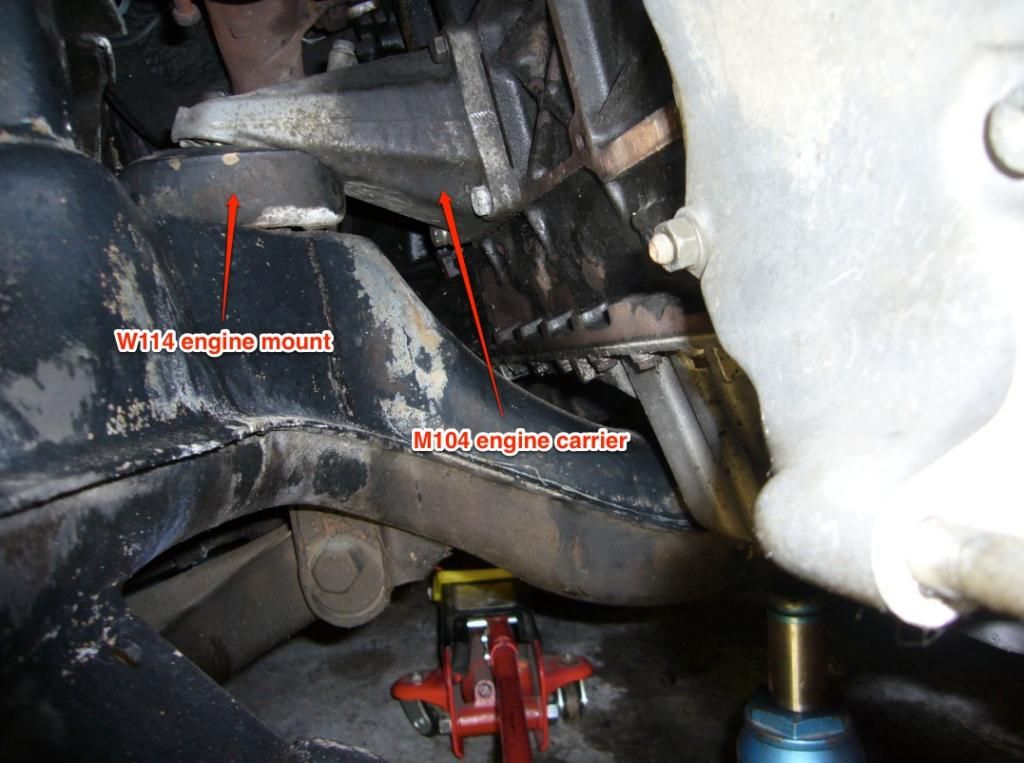

Alunalkaen ajatuksissa oli rakentaa kiinnikkeet M104 ja M114 hybridiksi. Tähän tarvittaisiin pätevä alumiinihitsari. Yön nukuttuaan Kari ilmoitti, että tehdäänkin kiinnikkeet teräksestä. Ja hän voi itse ne rakentaa :) Kone pitää vain ensin saada juuri oikeaan kohtaan, josta lopullisia kiinnikkeitä ruvetaan pahvimallilla mallaamaan..
Vasemmalla puolella on enemmän työtilaa mallaamisen suhteen.
M104 alkuperäinen korvake kiinni ja W114 kumityyny paikalleen.
Kone on tässä vaiheessa n. 50mm liikaa edessä.
Viimeksi muokannut hismajestics, Ti 19.03.2013 22:07. Yhteensä muokattu 2 kertaa.

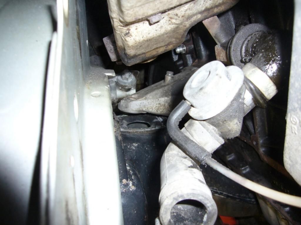

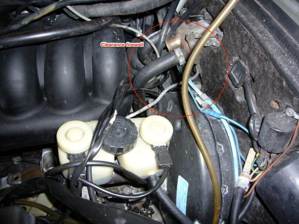

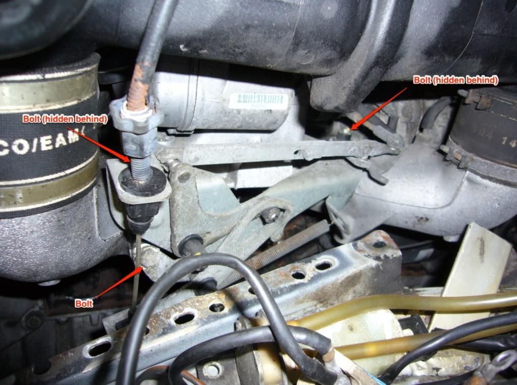

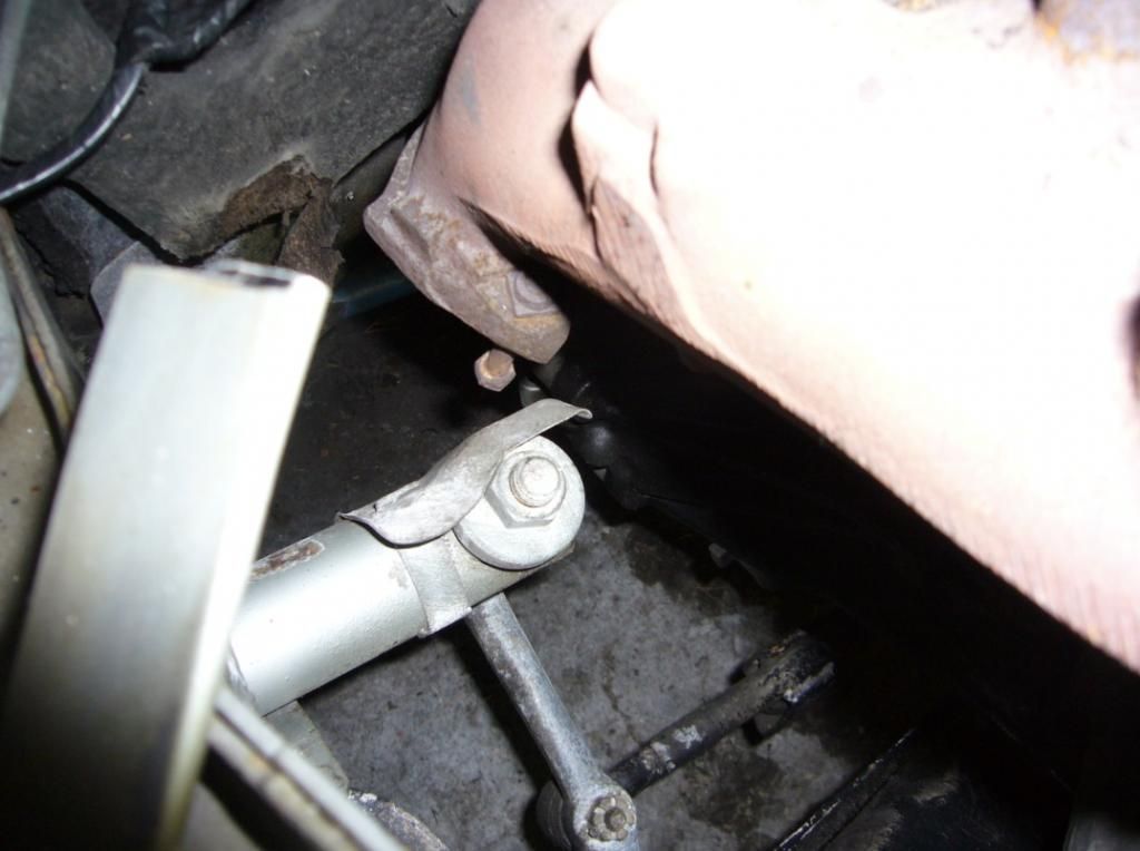

Näytti siltä, että kaasuvaijeri mekanismeineen on liian lähellä runkoaisaa. Vaikkakin sitä pystyy helposti taivuttamaan "alta pois" säätöjen kärsimättä, niin paras on ottaa koko homma veks. Ehkä sitä joutuu hieman siirtämään prikoilla tms. lähemmäs blokia.
Kaksi kolmesta ruuvista saa helposti pois, mutta yksi jää piiloon. Mekanismia joutui hieman purkamaan ennenkuin tuon tajusi.

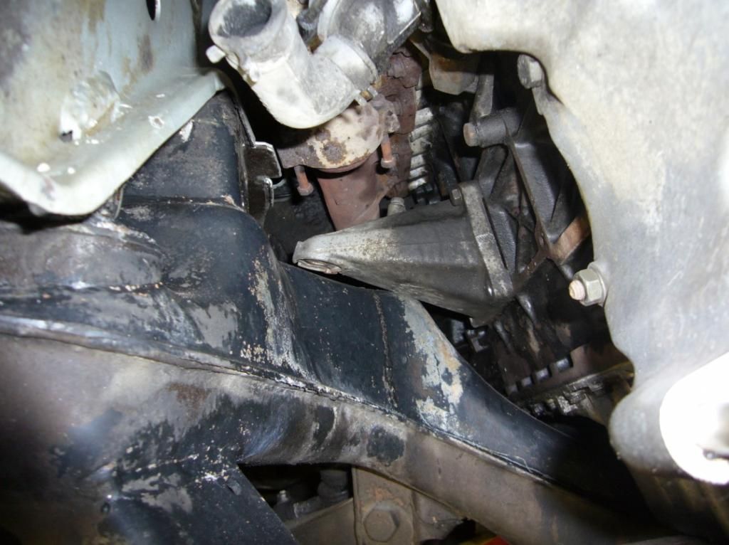

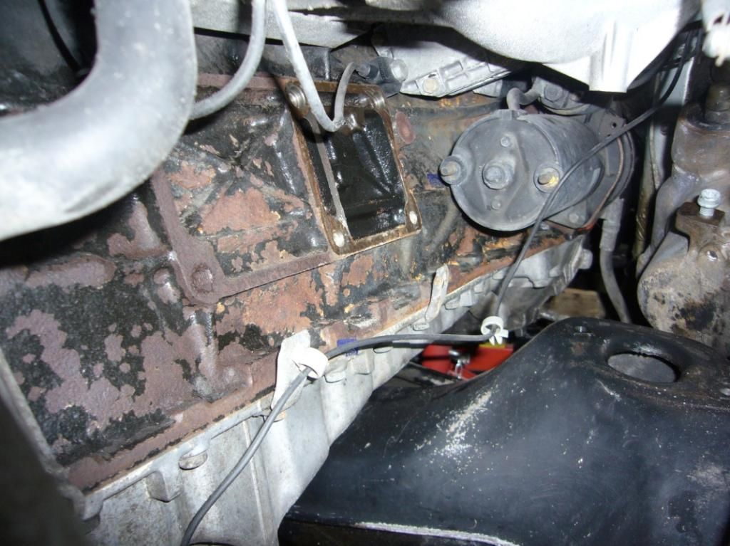

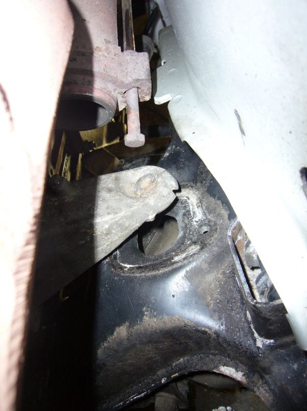

Oikean puolen korvakkeita ja kumia on hankalampi sovittaa, pakosarja on just silleen sopivasti tiellä. Suojapellin irroittaminen parantaa näköaloja.
Korvake on M104 originaali.
Kone makaa hieman oikealle ja kumityynyä ei pääse sovittamaan.

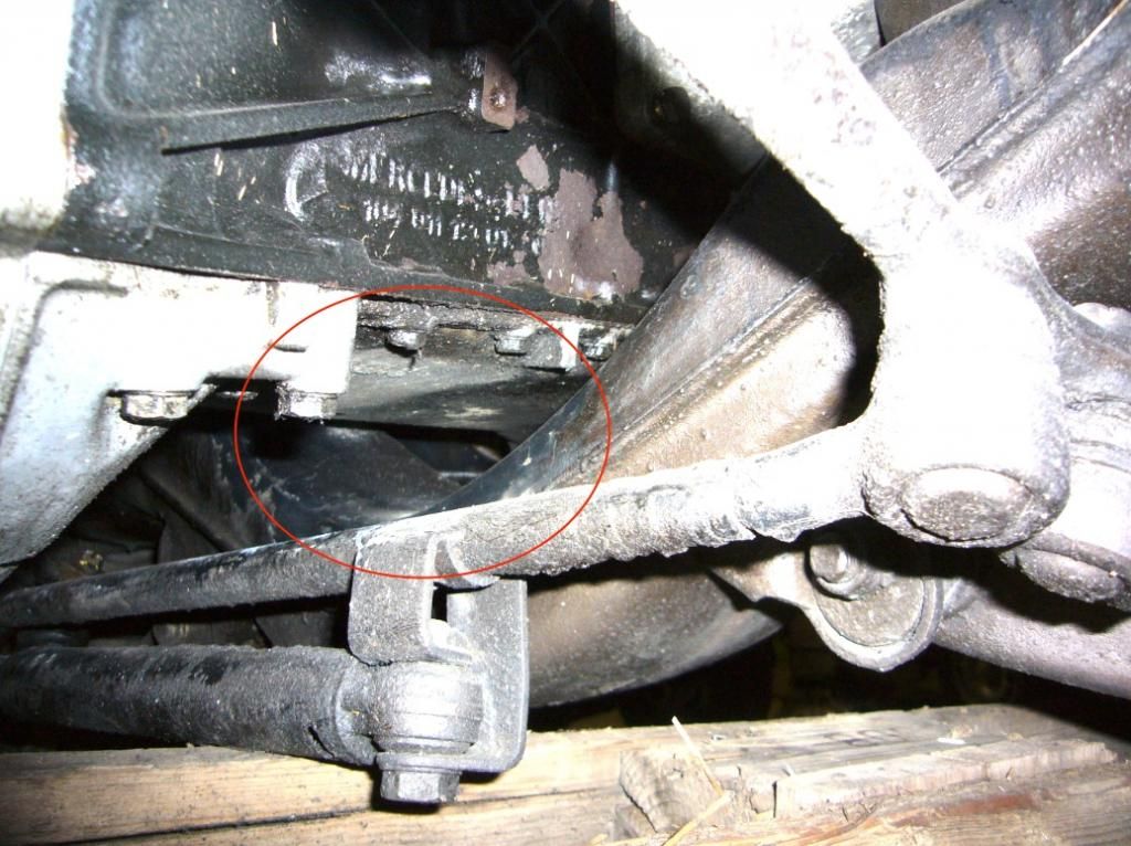

Re: W114 Coupeen W124 E320 tekniikka. M104 kiinnitystä..

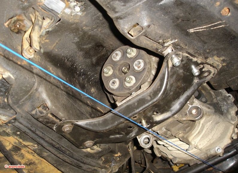

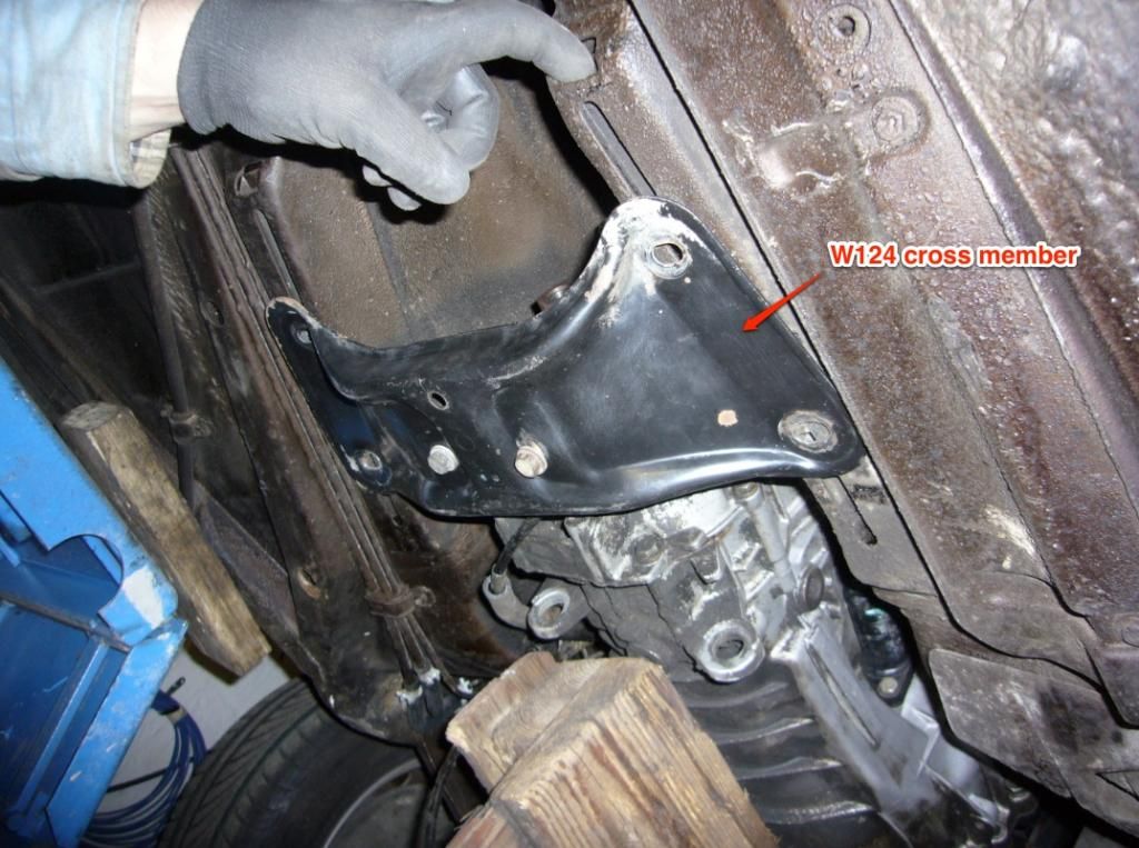

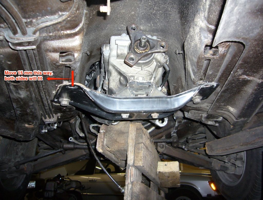

Paketti on laatikon päästä tunkin varassa ja W114 vaihdelaatikon tukipalkki ei anna myötä koneen työntämiseksi tarpeeksi taakse. ZF ottaa kiinni palkin etureunan pokkaukseen.
Ratkaisu on W124 tukipalkki, joka sopii paikalleen pultinreikiä modaamalla (palataan tähän kuvien kanssa).
Lainataan tässä vaiheessa ruotsinkaverini Aronin OM603 swapista kuva.

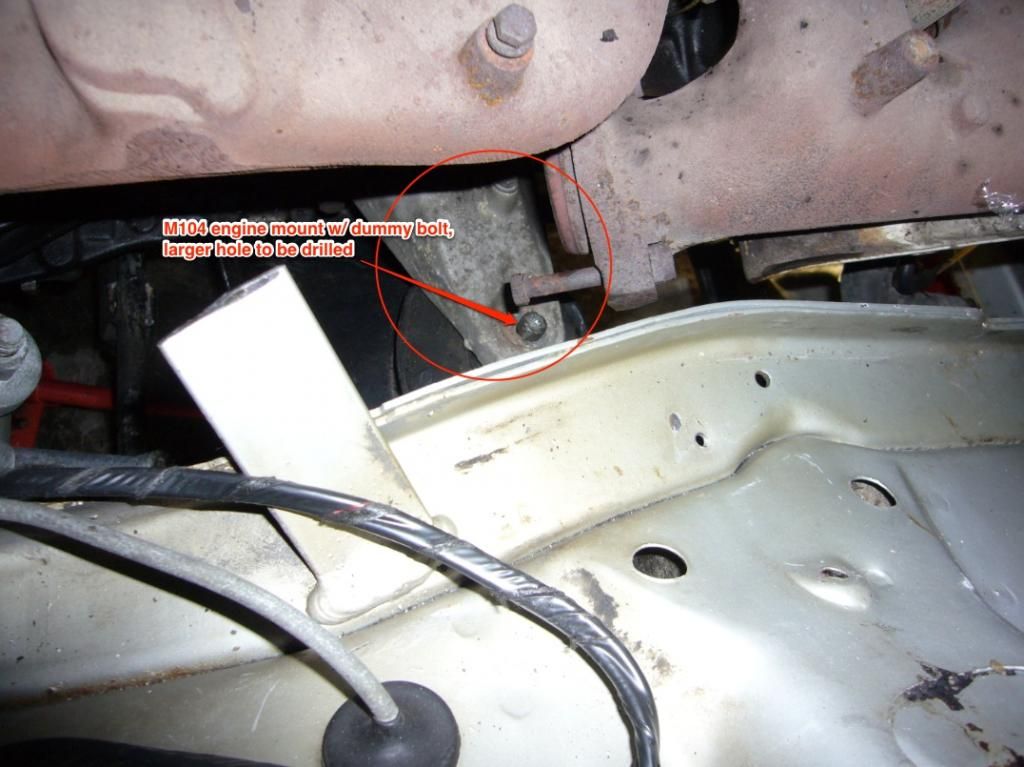

Moottorinostimella konetta liikutellessa sai myös sovitettua moottorin kumityynyä oikealle puolelle.
Mallipultti sopii korvakkeen läpi kumityynyn reikään. Reikää joutuu kuitenkin suurentamaan.

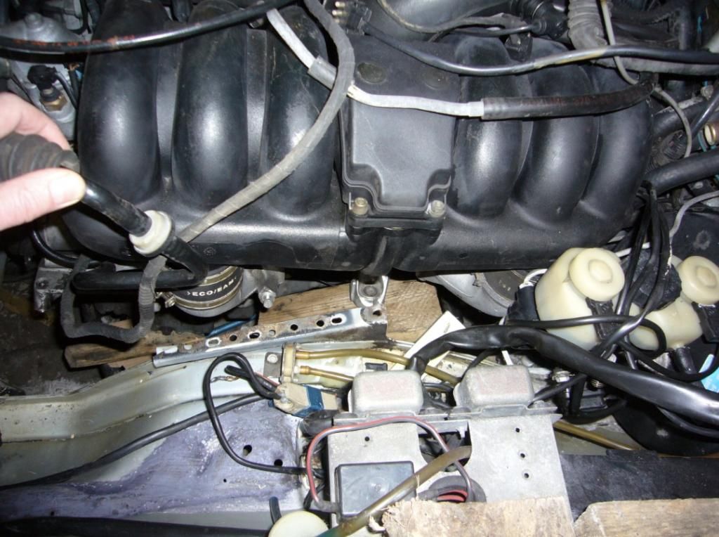

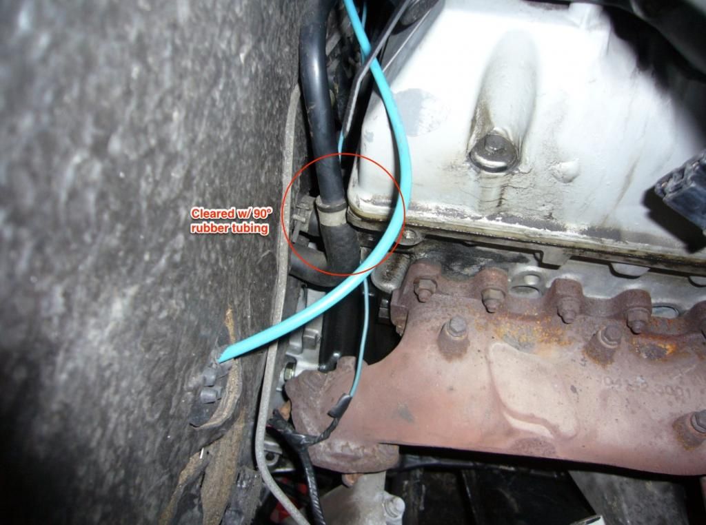

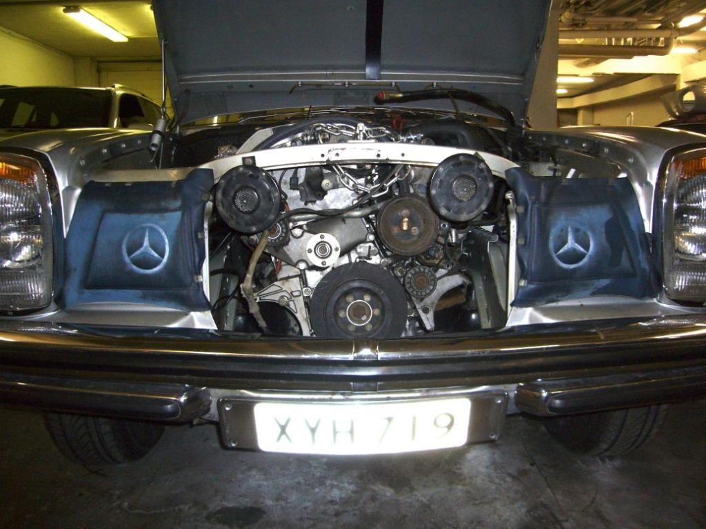

Kampiakselin keskikohta on runkoaisojen välissä keskellä (32,5 cm). Moottori on oikealta puolelta kiinnikkeessään ja vasemmalla puolella kumityynyn reunalla, n. 30mm kumityynyn pultista. Näillä näkymin vasen korvake tulee rakentaa uusiksi.
Pakosarja selvittää apusimpukan hyvin.
Hieman joutuu tulipellissä kulkevaa, lämmittimelle menevää putkea muokkaamaan.
Vasemman puolen moottoritilassa olevat lämpösäätimet mahtuvat melko hyvin.

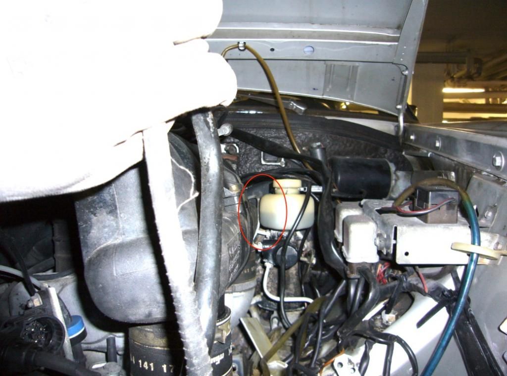

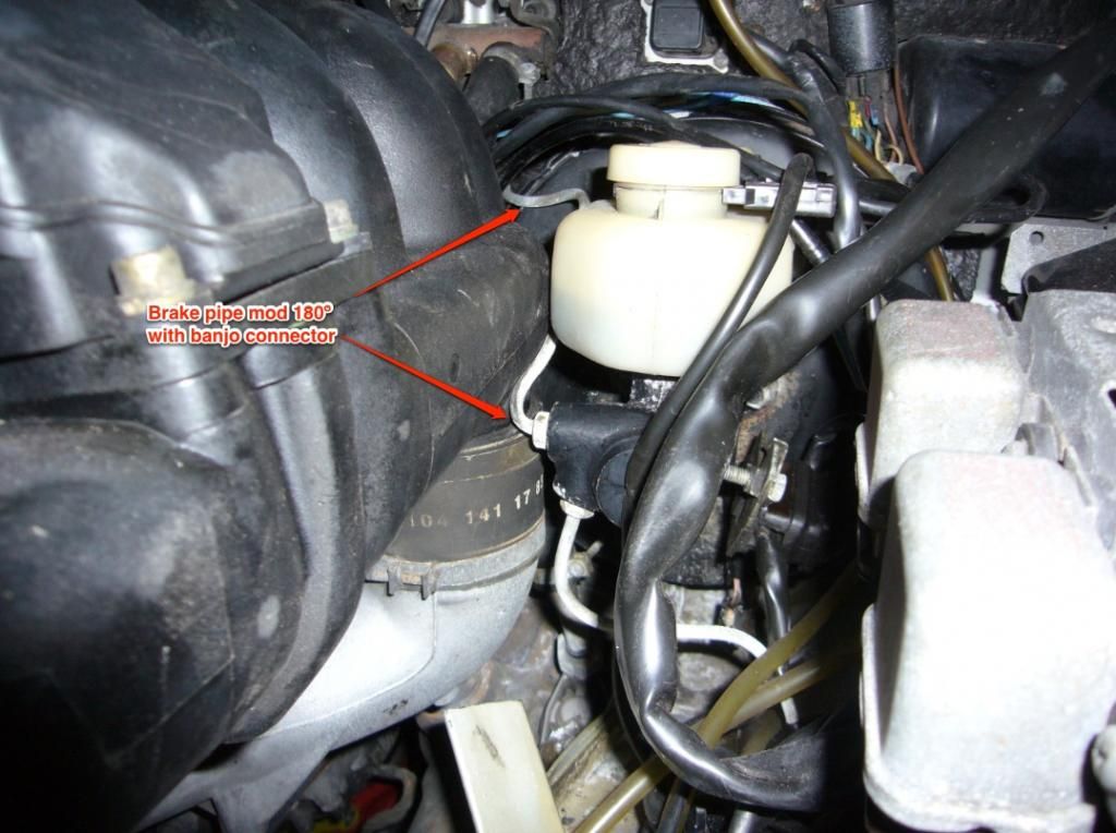

Yhdessä vaiheessa näytti siltä, että jarrutehostin on tiellä ja sitä tulisi siirtää vasemmalle pari senttiä (poraamalla kiinnitykseen uudet reiät). Nyt näyttäisi kuitenkin siltä, että jarruputken uudella reitillä selviäisi.
Livenä tuo paikka ei ole niin ahdas kuin kuvassa.

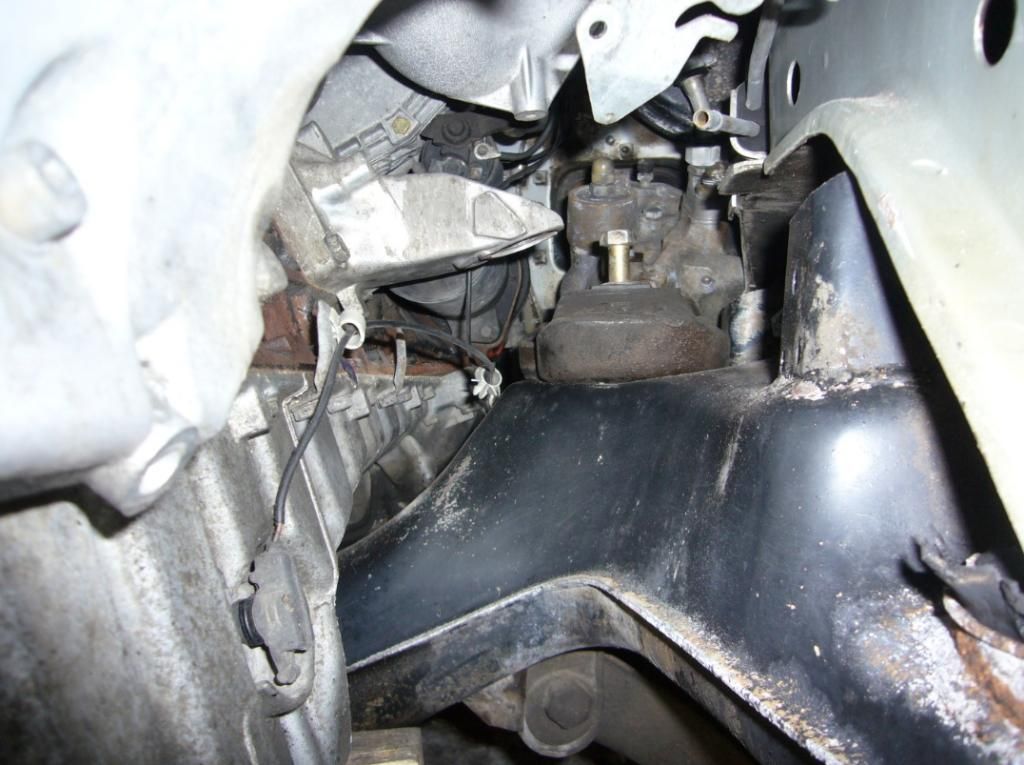

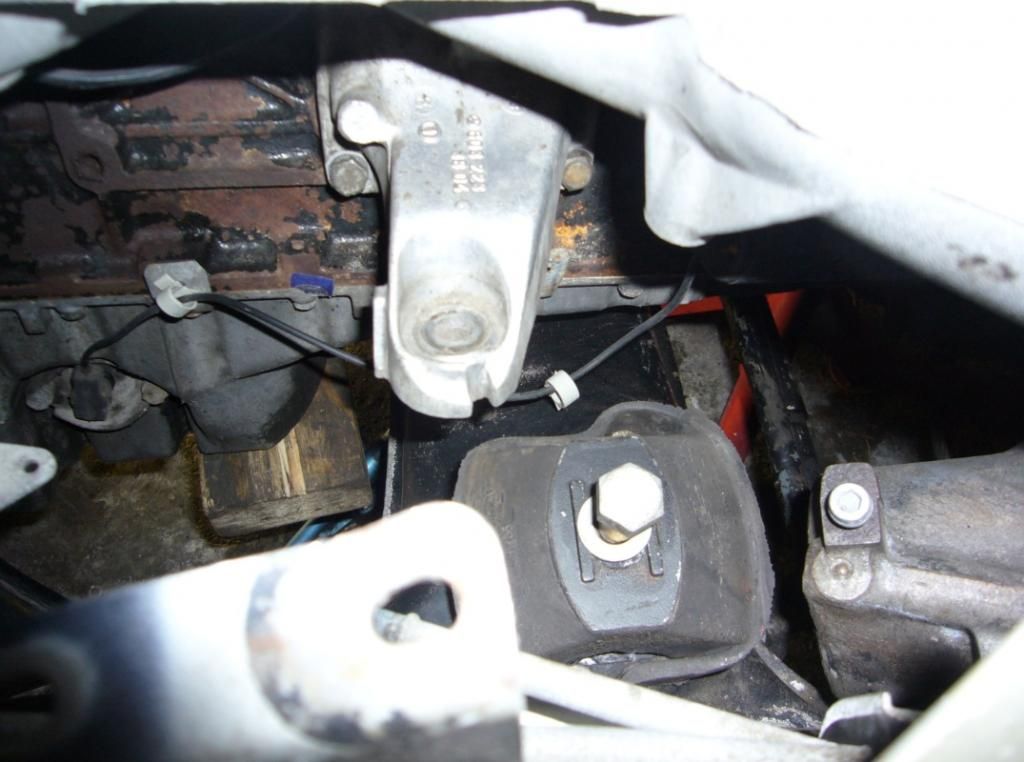

Päivitystä tämän päivän hommista yhdessä Tallipäällikön (Juha) kanssa...

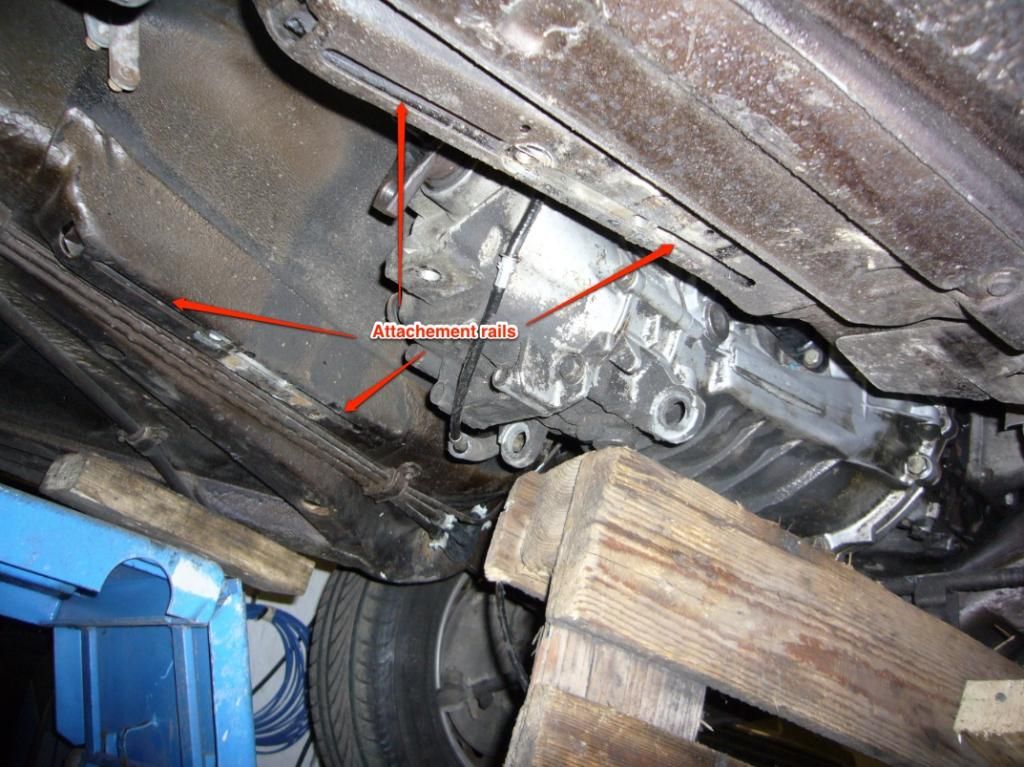

Kone on tässä vaiheessa kiinni M104 korvakkeella ja Coupen kumilla moottorin oikealta puolelta. Vasen puoli lepää epäsynkassa M104 korvakkeelle apurungon kiinnityskohdan kanssa Coupen moottorikumia vasten (puukalikka välissä). Paketti on takapäästä väliaikaiskiinnityksessä. Nyt sovitetaan W124 laatikon tukirautaa kiinni Coupen pohjaan.
Kuvassa näkyy Coupen kiinnityskiskot.

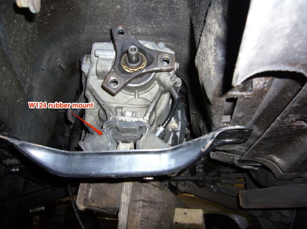

Ja W124 tukirauta. Sormi osoittaa kiskoon, johon saa tarvittaessa ujutettua mutterin/pultin.
Sekä W124 tukikumi.

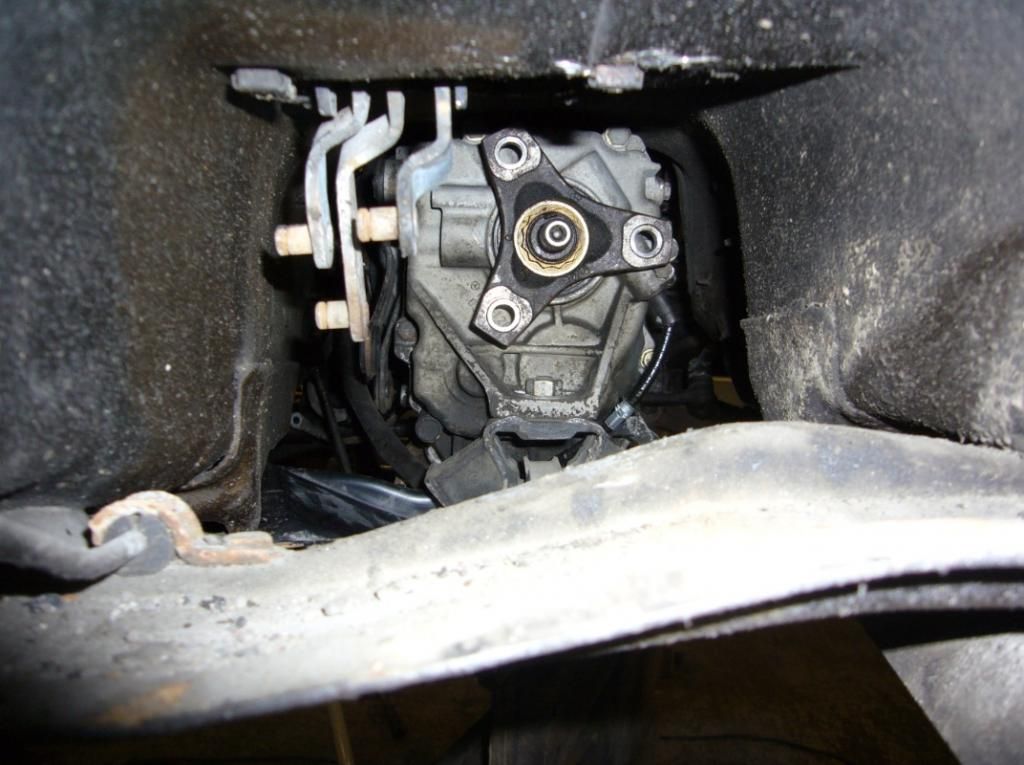

Etummaiset pultit kiinni. Takapäätä saa siirrettyä kiskoissa sen verran, että takimmaiset pultit saadaan sopimaan kiskoon.
Laatikko tulee kuitenkin hieman liian tiukkaan tilaan kardaanitunneliin. Muutamalla prikalla saadaan laatikko laskemaan vaadittava määrä.
Nyt näyttäisi myös vaihteensiirtäjät olevan linjassa. Viikonloppuna pitää tsekata vielä kun asentelen W124 vaihdekulissia lopulliseen paikkaansa.
Niin, ja tossa vielä kardaanilinjaa.

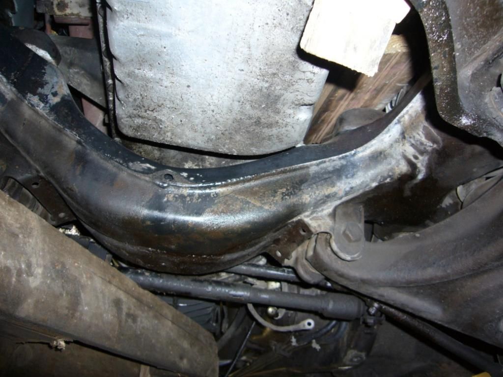

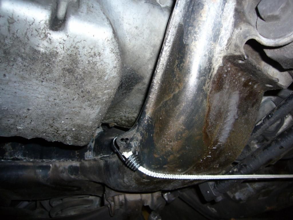

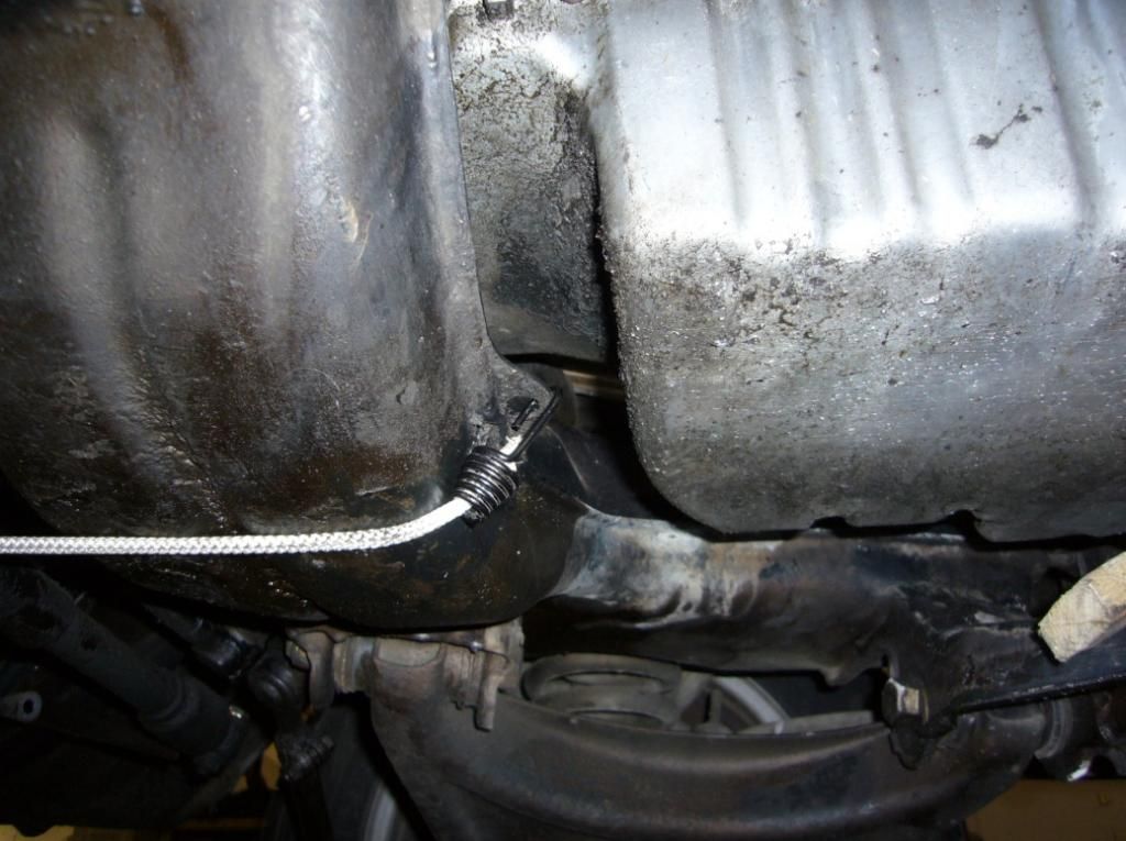

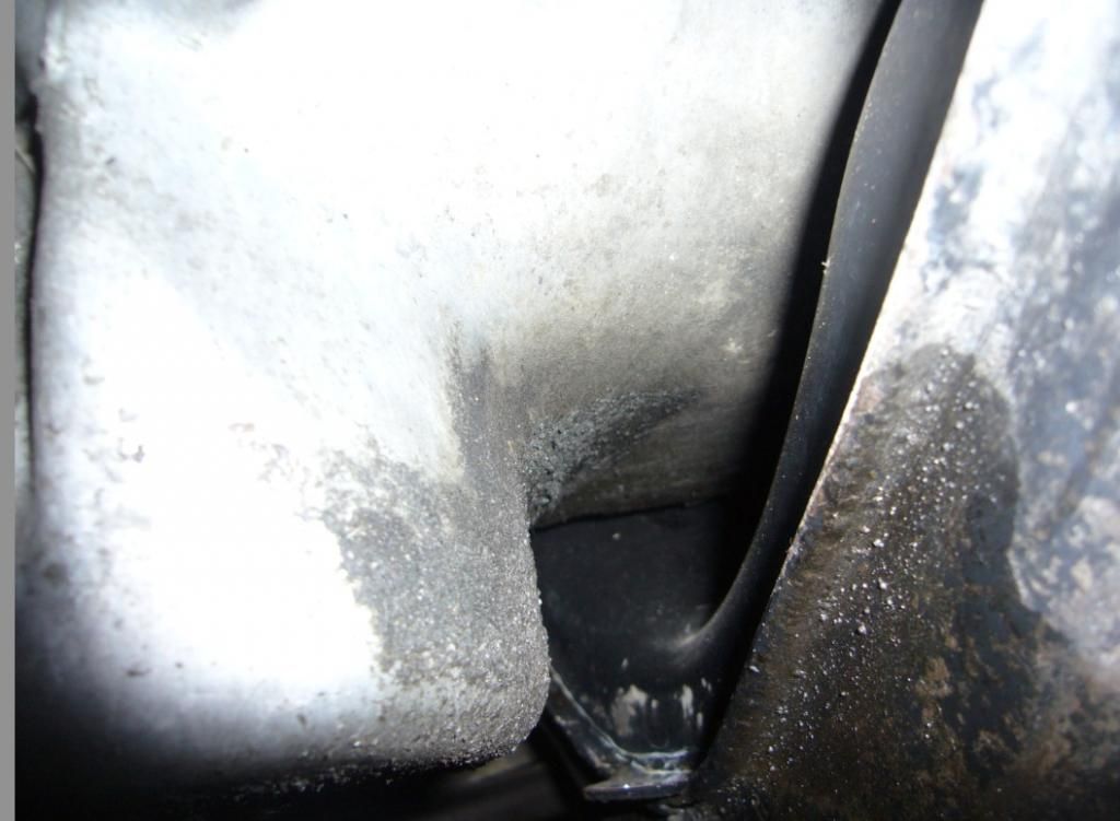

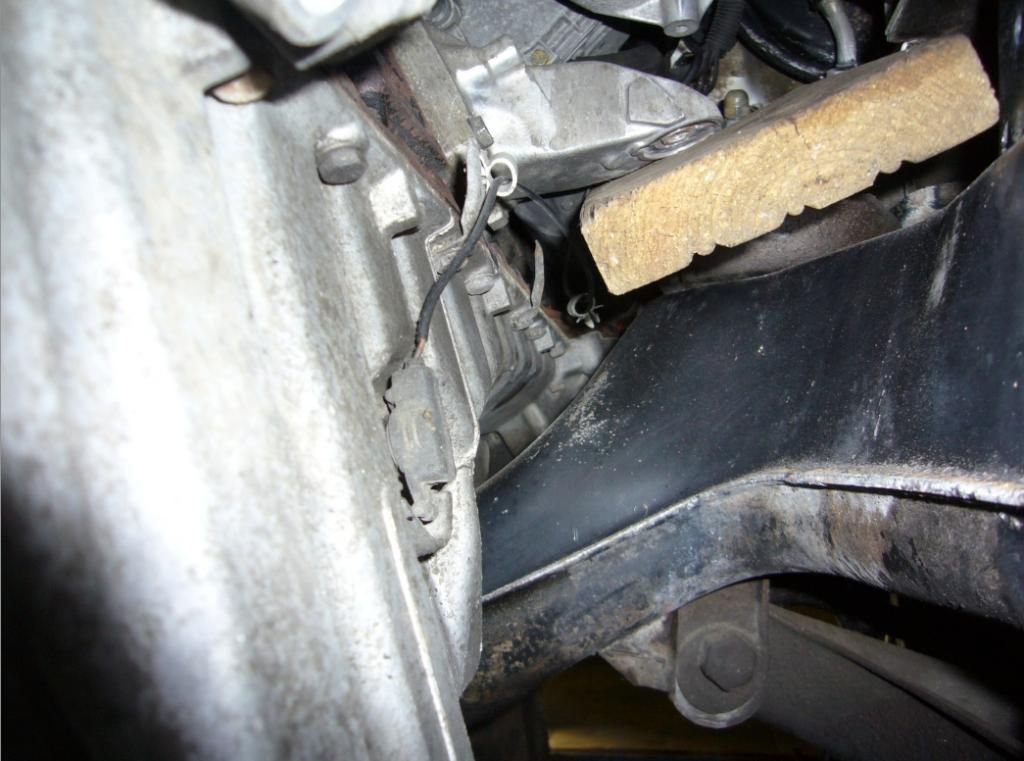

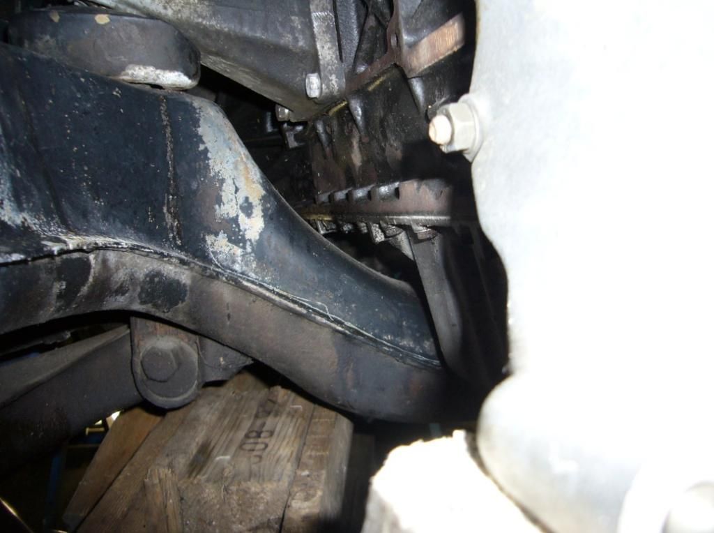

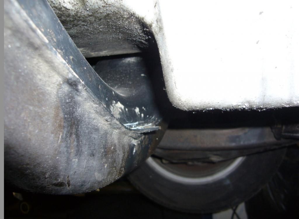

Tältä rupeaa näyttämään öljypohjan ja apurungon toleransseissa.
Öljypohja ylittää apurungon. Näkymä moottorin etupäästä.
Öljypohja ylittää apurungon. Näkymä oikean eturenkaan takaa.
Keräysastia mahtuu apurunkojen väliin.
Toleranssi öljypohjan ja apurungon ylityksessä.
Näkymä edestä, alhaalta.

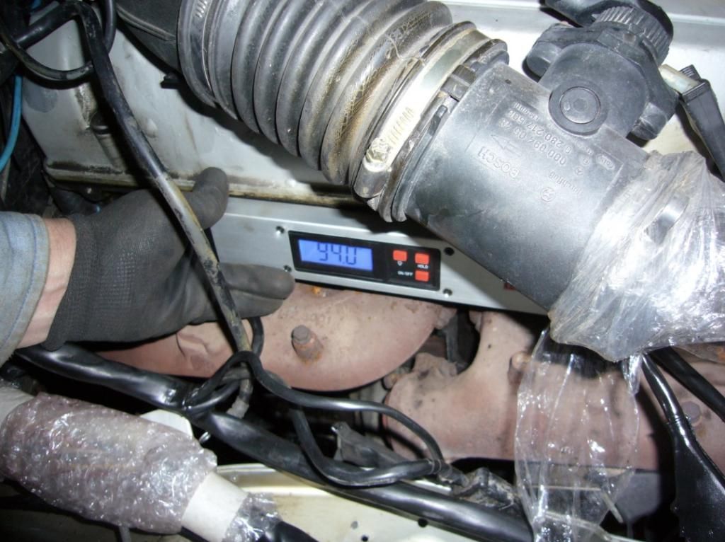

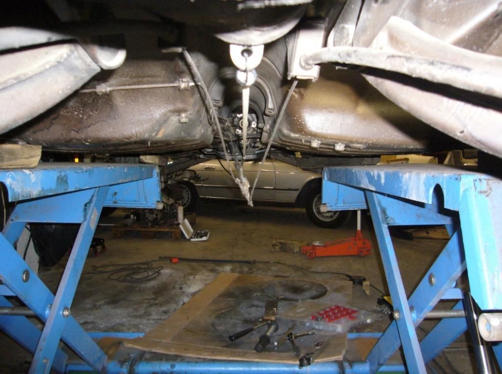

Kone on nyt kiinni takapäästä ja kardaanilinjan tulisi olla suorassa. Tässä vaiheessa näyttää siltä, että tiukin paikka moottoritilassa, jarrutehostin, voisi sopia olemaan paikallaan.
Kone on myös etupäästään runkoaisojen keskellä (32,5 cm).
Tämänhetkinen asennuskulma on 4º yli vaaterin. Katsotaan myöhemmin pitääkö sitä ruveta säätämään suuntaan jos toiseen.

hismajestics kirjoitti: Tämänhetkinen asennuskulma on 4º yli vaaterin. Katsotaan myöhemmin pitääkö sitä ruveta säätämään suuntaan jos toiseen.
[ http://i1204.photobucket.com/albums/bb415/hismajestics/Engine_angle_zps748a53da.jpeg ]
Löytyisikö ketään E320 omistajaa, joka voisi mitata tuon kulman omassa orkkispelissään?

Juu, ei kulmalla mitään tehdäkään. Yritetään vain ymmärtää kokonaisuutta :wink: Ei vaan löytynyt laserosoitinta just tähän hätään.
Kardaania ei vielä voi laittaa kiinni, koska etupään sakara tulee W124 ja pitää saada tarkka mitta ennen W114 kardaanin lyhentämistä ja tasapainoitusta.

6mm:n teräksestä ja kolmiovahvikkeella. Jotain tällaista. Kumi tulee olemaan W114 vakio.
//johannes
250CE -72 M104 3,2L

Projekti sai sähköpuoleen ammattiapua foorumilaisen, slsl77:n käytyä tallilla selvittelemässä sotkua. Kiitos!
Johtosarja oikeassa muodossaan.
1. ECU, YJ-rele jne.
2. Virtalukolle, mittaristolle, ilmastoinnille ja sulakerasiaan menevä paketti
3. Ilmastointiin ja tasonsäätöön liittyvät haarat
4. Bensapumpuille menevä kytkentä
5. ABS ja ASD haarat
EDIT: Tarvittiin vielä puhelinapua Petriltä, että saatiin selkoa mikä nasta johtaa minnekin. Kiitos!
Viimeksi muokannut hismajestics, Pe 29.03.2013 17:00. Yhteensä muokattu 3 kertaa.
//johannes
250CE -72 M104 3,2L
Hep, sain juuri mbclub UK:n foorumikaverilta Japanista tiedon, että W/R107 300SL (M103) moottorinkorvakkeet olisivat bolt-on omaan projektiini:
Oh about the engine carrier(hanger), since front sub frame is almost the same between W114 and early R107 with M103 ,
you can just use ones from R107 with M103(6 cylinder ohc).
part numbers are
A 103 223 01 04(right)
A 103 223 00 04(left)
they should be bolt on.
I've got A 103 223 00 04(left) new and fitted to my M104.
But the problem is Mercedes don't have stock or make A 103 223 01 04(right)
anymore.
Löytyykö keltään ko. korvakkeita, tai W/R107 mallisarjan autoa, niin voisi varmentaa tiedon.
//johannes
250CE -72 M104 3,2L
unski
Viestit: 3008
Kyllähän ne samat on, sehän selviää pienellä EPC-vertailulla. Sinänsä myös pakoputkien lähdöt on samat M103 SL:n pakosarjoissa ja M104:n vastaavissa...tuli aikanaan nuo selviteltyä...se, että mistä moiset korvakot saat, saattaa olla hieman eri asia. Classic osana noita ei löytynyt ainakaan hinnastosta, eikä 300SL:ää ole montaa vuotta tehty...suosittelisin ainakin kysäisemmään Veholta, löytyykö sitä toista, jota oli vielä varastossa. UK:ssa.
Timppa
hismajestics
Viestit: 1765
unski kirjoitti:Kyllähän ne samat on, ...se, että mistä moiset korvakot saat, saattaa olla hieman eri asia.
Timppa
Niinpä niin... :(
Lähtöruutuun mars. Oikea puoli on nyt alkuperäisellä set-upilla kiinni. Vasemmalle puolelle sain Karilta plasmaleikatut palat.
Lopullista sovittelua, viilailua ja heppausta. Sitten Karille hitsaukseen.
//johannes
250CE -72 M104 3,2L
