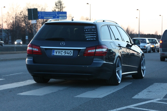

Edessä ISPIRI ISR5 10x20 Deep Concave ET45 + 12mm spaceridieseli kirjoitti:Tyylikästigi kirjoitti:Tuossa vähän parempaa kuvaa tuosta omasta röntästä
[ https://scontent-fra.xx.fbcdn.net/hphotos-xfa1/t31.0-8/11154732_10205822940589336_1053787226618554739_o.jpg ]
[ https://scontent-fra.xx.fbcdn.net/hphotos-xfa1/t31.0-8/11157448_10205822938029272_3781798174361881209_o.jpg ]![]()
rattaiden specsit ja mikä alusta?
Takana ISPIRI ISR5 10x20 Ultra Deep Concave ET35, tulossa 5mm spaceri
255/30R20 Michelinit ympäri auton
BC Racing coilover etutolpat, tarkoitus olisi vielä 1-2cm keulaa saada alemmas kun ehtii lokasuojia muokata, nyt laskettu joku 7-8cm vakiosta. Takana ilmat jotka huijattu alemmas.
Tuossa kuva toiselta foorumilta jonka joku oli napannut. Näkyy tuo Concave ero http://www.mese.fi/forum/userpix/6676_IMG_5836_1.jpg" onclick="window.open(this.href);return false;
