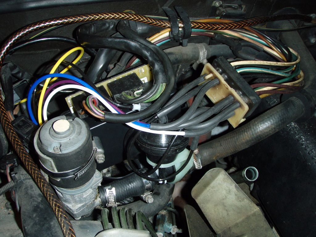

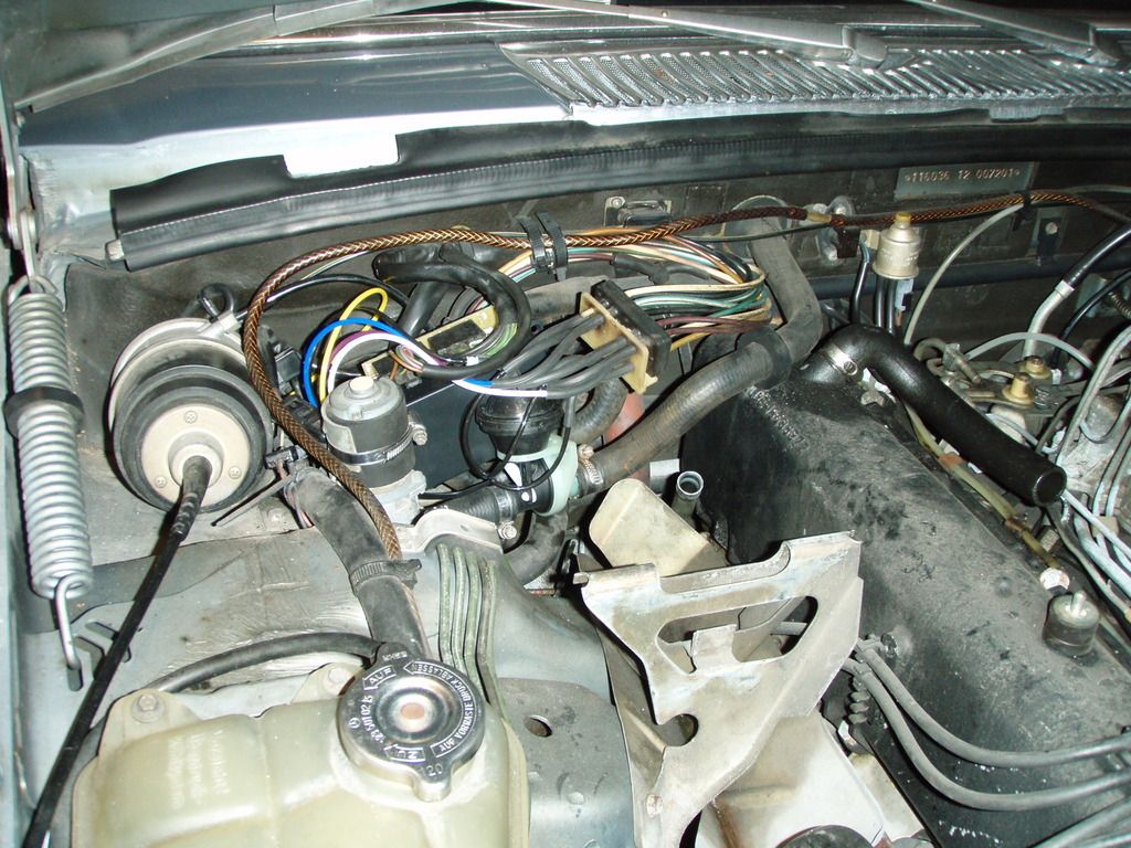

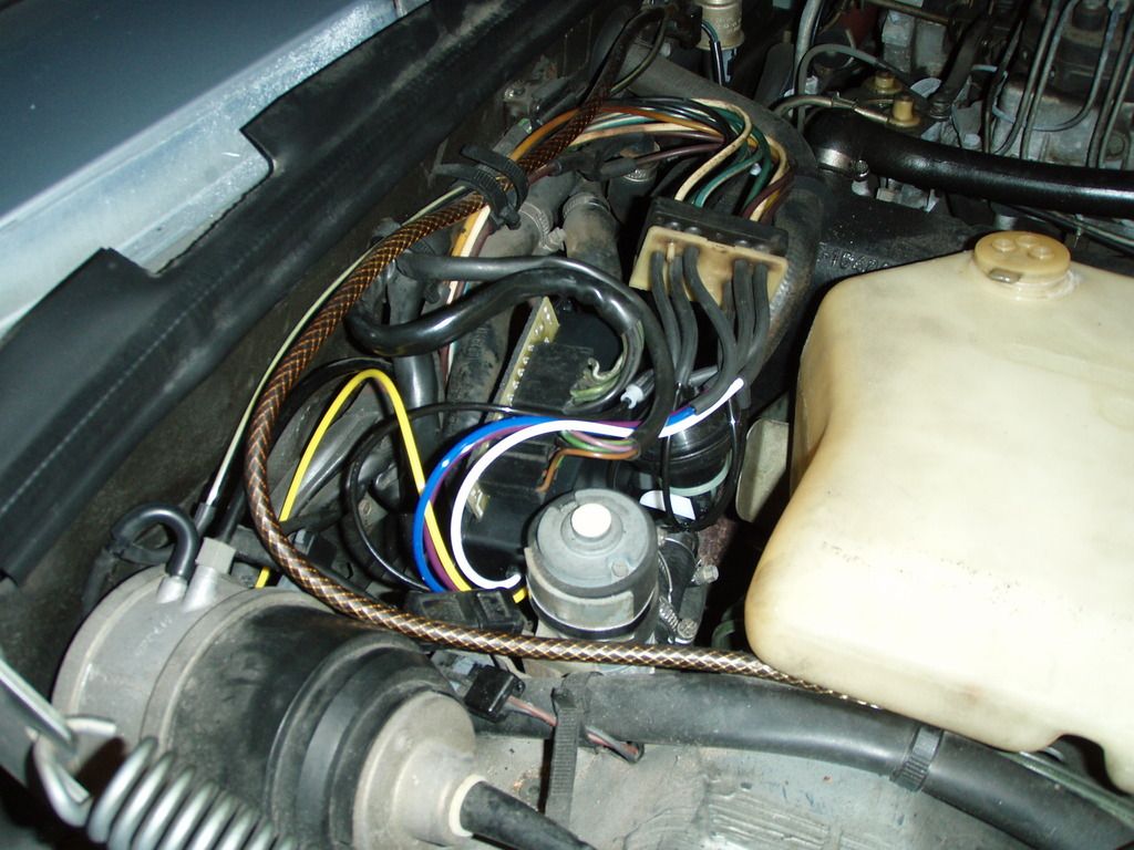

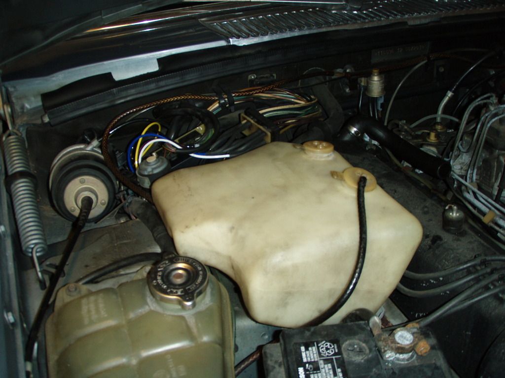

Asensin tässä iltapuhteina Unwired Toolsin ilmastointilaitteen upgreidauspaketin, kyllä siinä se pari tuntia meni. Kunhan saan boksin kiinni vanhaan telineeseen niin otan kuvia, nyt ei ole vielä kiinnitetty sitä rasiaa ja piuhatkin on ihan sekaisin, siis niputtamatta.
Vaikuttaisi toimivan, käytin auton kuumaksi ja kokeilin eri säätöjä niin kyllä se näyttää toimivan. Sitten käytännössä näkee paremmin kun saan auton ajoon.
Pitää laittaa vielä kylmäaineet sisälle ilmastointiin, minullahan on muutossarja R134a kylmäaineelle, eli täyttöliittimet, tiivisteet ja kuivain.

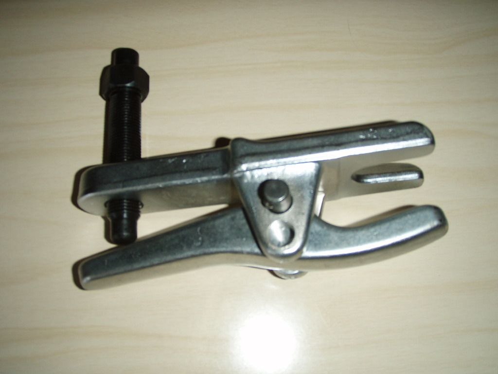

Alapallojen irroitukseen ostettu rajun näköinen ulosvedin Motonetista, ei vaan kerinnyt koettaa - jää ens viikkoon sattuneesta syystä.

Just samanlainen mikä sinulla oli siinä kuvassa, motonetista.touhottaja kirjoitti:minkä näkönen ulosvedin tuli hommattua
Re: Projektina 450 SEL 6.9
Eli tässä se sinun kuva, ostin samanlaisen Motonetista:karra kirjoitti:Just samanlainen mikä sinulla oli siinä kuvassa, motonetista.touhottaja kirjoitti:minkä näkönen ulosvedin tuli hommattua
Viikonloppuna ostin Essenistä messuilta tällaisen, parikymppiä maksoi. Luulis noilla lähtevän, mutta saa nähdä.
